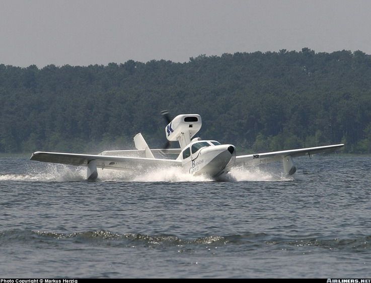

И так продолжаем...
Самолет LA-4-200 в полетах с грунта мало чем отличается от других самолетов такого же класса. Даже в воздухе на нем не сложно пилотировать, но есть свои особенности которые никогда не надо забывать, и которые в случае нашего товарища LAKE сыграли значительную (роковую) роль, как нпр.:
1. Когда добавляете газ, нос самолета задирает вниз и на оборот когда убираете газ то нос идет вверх - эта особенность даже
неплохая при посадке на воду, потому что подход к поверхности воды делается всегда на малом газу т.е. с надувом 15 inHg и только при выравнивании убираете газ полностью. При этом эффекте самолет сам поднимает нос вверх и тем самим подравнивает самолет перед касанием воды. На этот эффект всегда надо расчитывать.
2. Когда выпускаете закрылки на этом самолете нос задирает вниз, что противоположно другим самолетам - поэтому на взлетах, особенно с воды НИКОГДА не практикуется менять конфигурацию закрылок! Закрылки при взлете и посадке с воды и с грунта всегда в положение - выпущены!
3. Из-за положения двигателя и пропеллера обдувание горизонтального оперения повышенно, поэтому триммер играет большую роль. При взлете он всегда должен быть в зеленом поле не много "на себя" и его всегда перед взлетом надо визуально проконтролировать что бы "торчал" вверх.
4. На полном газу педали очень "твердо" реагируют.
И так, в воздухе самолет легко управляемый с учетом упомянутых непривычных моментов, хорошо сбалансирован, в кабине не шумит сильно (двигателя высоко сзади),  а также на нем установлен низко шумный Q-tip Hartzel пропеллер. Обзорность из самолета идеальная (криля и пропеллер не мешают). Гидравлическая система надежная. Уборка и выпуск шасси происходят достаточно быстро и не влияют на устойчивость полета. Посадки на грунт устойчивые поскольку колея шасси широкая. Амортизаторы хорошо абсорбируют удары и грубые посадки. Обзорность на земле при taxi идеальная, нет обдува от пропеллера  и кабину можно держать открытой при рулению а также и при запусках двигателя. Двигатель запускается  при соблюдению процедуры очень легко и при COLD&HOT START, а также и при OVERFLUDED START.
5. При отказе двигателя если делать правый поворот самолет из-за "эффекта молотка" непривычно тянет вниз и надо делать приличные усилия удержать его. В левую сторону самолет себе ведет почти стандартно.
При взлетах с грунта самолет справляется с 4 человека на борту и полным баком без носового балласта, но при полетах с воды 3 человека это максимум! При чем балласт в носовом отсеке до 20кг надо всегда держать только при соло полетах. Поэтому, особенно внимание надо обратит на расчет weight & mass balance, который для каждого самолета индивидуален и график с таблицами прилагается к каждом самолету в РЛЭ.
Разгон с грунта с двумя пилотами (на моем Lake) примерно составляет 150-200м, 3 человека 250-300м, 4 человека 500м. Расход топлива на моем самолете 45 л. в час при максимальной нагрузке, в круизе можно делать lean пока EGT позволяют и расход можно сократит до 20 л. в час. Расход масла почти не заметен при оптимальном уровне масла 7,5 q. То что двигатель не тянет он наверно уже близко к ремонту, поскольку Buccaneer это машина 70/80-тих годов и почти все которые предлагаются на рынке к продаже уже подходят к 2000 (TBO) часов, когда надо уже делать ремонт двигателя. На моем самолете была существенная разница в тяге двигателя до и после ремонта. Характеристики взлета с воды заметно улучшаться  если на крилях самолета инсталлированы Vortex генераторы. VG's значительно улучшают устойчивость полета на маленьких скоростях так что самолет сваливается при выпущенных закрылках без газа на 35-40 MPH при чем самолет ведет себе предсказуемо и идет носом вниз и вперед без тряски и мельчайшей вибраций. Такое ощущение как будто зависает в воздухе.
Но тут еще и немало важный фактор что этот самолет развивается еще с 1947 года и все тайны вокруг его уже давно разгаданы, а также данный вид самолета единственный в своем классе самолетов амфибий имеет Сертификат Типа и Normal Category Airplane.

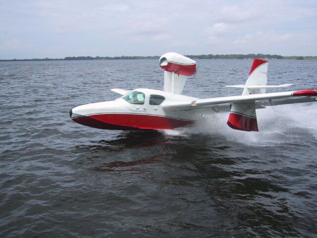

На самолете нашего боевого товарища LAKE были установлены дополнительно еще и так нзв. BAT WINGS (крылья летучей миши), которые также значительно улучшают характеристики самолета при взлете с воды на маленьких скоростях. Странно, что движок не тянул при взлетах с грунта, поскольку его версия самолета и двигателя LAKE LA-4-200 EP (с повышенной мощностю) и должен лучше тянут чем LAKE LA-4-200 Buccaneer, поскольку это боле новая и улучшенная версия т.е. переходной тип к LAKE LA-4-250 Renegade. С взлетах с воды иногда при неправильной процедуре взлета может показаться что движок не тянет и разбег удлиняется. На самом деле с правильной процедурой взлета с воды разбег значительно можно сократит.
Как должен выглядит полет с воды на самолете Lake LA-4-200, вы узнаете в следующем номере...

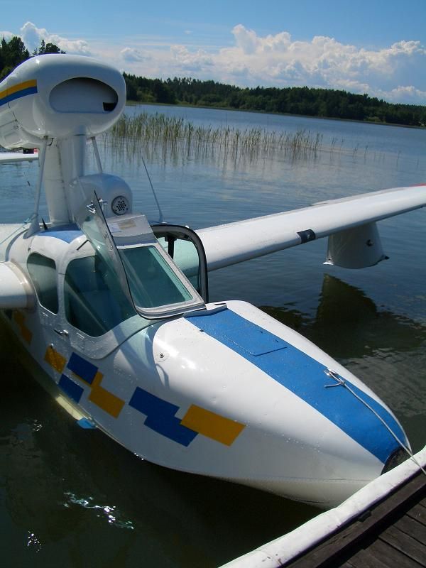

Да, у меня была именно такая лодка, как у Вас на снимках.  Не могу поверить, что у Вас разгон по земле 200-300м. Мы специально меряли с помощью GPS, меньше 600 м. не получалось. Даже если и двигатель старый, то всеравно не может быть меньше в 2 раза. А с воды с закрылками вообще не взлетает, только прыгает как лягушка с увеличением амплитуды. В РЛЭ черным по белому было написано о возможности начала взлета без закрылков.

В течении всех тренировок которые у меня были для получении SEA/SEP рейтинга исключительно взлетали с выпущенным закрылкам  и никогда никто не упомянул такой вариант что до 45kts без закрылок а после 45kts выпустит их. Это такая сложная процедура что даже тест пилотам на Лейке это не по зубам. При чем еще тот момент что при закрылках нос самолета нырнет в такой ответственный момент. Это очень опасно на Лейке, поскольку надо сконцентрироваться только на штурвал и РУД, что бы правильно скорректировать качку, которая как правило может появится именно на этой скорости 35-45 kts.
На счет двигателя явно что то не то у вас, раз много масла потреблял. Сказал бы что отрыв с грунта с двумя пилотами на борту после 300 или 400м, но 600м это однозначно перебор. У меня с тремя на борту и с топливом 35gal с воды 600м это норма.

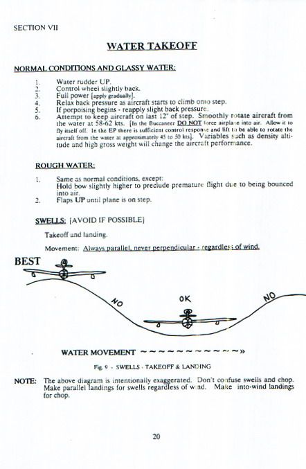

У тебя такой РЛЭ как на фотке? Пришли пожалуйста эту страницу еще претензии предъявим к разработчику Mr. Bruce Rivard:).
Lake
Сейчас под рукой РЛЭ нет, но такую страницу я видел.

Процедура взлета с воды на Lake LA-4-200 Buccaneer/EP:
1. Водный руль - убрать,
2. Закрылки - выпущены,
3. Триммер в зеленом поле не много "на себя", визуально должен торчать вверх,
3а. Шаг винта - малый,
4. Плавно увеличивать обороты до макс,
5. Штурвал полностью НА СЕБЯ - это очень важный момент
6. Соразмерно росту скорости надо плавно делать разгрузку штурвала от себя,
7. На скорости 15-20MPH выравнять крен,
8. Скорость растет на 35-40MPH, при ребристой волне может начать барсировать. При "choppy water" (мелкая волна на реках и озерах) волне никогда не покачает. Барсирование исключительно погашать штурвалом или убрать не много газ. Если барсирует в маленькой амплитуде это нормальное состояние и не надо делать резких движений штурвалом, две, три коррекции и самолет успокоиться.
Очень часто опытные летчики на LAKE, как только дают штурвал НА СЕБЯ и газ на максимум, выправляют крен и специально раскачивают самолет, что бы быстрее его поставит на редан и этим самым уменьшают разбег значительно, поскольку до качки у LAKE большое сопротивление воды и скорость медлено растет.
9. Как только успокоили самолет после барсирования, скорость растет быстрее, штурвал надо подтянут чуть чуть вперед и самолет уже на редане.
10. Дождитесь скорости 55-60MPH и самолет плавно, почти что "самостоятельно" выходит из воды.
11. Как только набрали скорость 75MPH начните набор высоты
12. Разгрузит двигатель на 25inHg и 2500 об/мин.
13. Убрать закрылки,
14. Горизонтальный полет выполнять на режиме 22inHg и 2400 об/мин. (для длительных перелетов и с максимальной экономии топлива 22inHg и 2200 об/мин.)
Если амплитуда по ошибке или в последствии неудачного попадания на волну при взлете с воды начинает резко увеличиваться не надо допустит третье качание и надо прекратит взлет (если скорость не превышает 45MPH) и начать заново с подбором нормальной поверхности воды. Но если у вас все шло нормально и вдруг на скорости свыше 45 MPH в последствии неудачного попадания на волну начинает качку с большой амплитудой то обязательно надо резким движением штурвала удерживать самолет чтобы коснулся воды только в горизонтальном положении и не допустит ему коснуться воды носом или хвостом и после два, три жестких касания самолет пойдет в воздух.
На тренировках инструктора специально делали такие упражнения с раскачиванием а также с посадками на большую волну,  что бы потом не пугаться таких явлений и быт готовым правильно отреагировать.

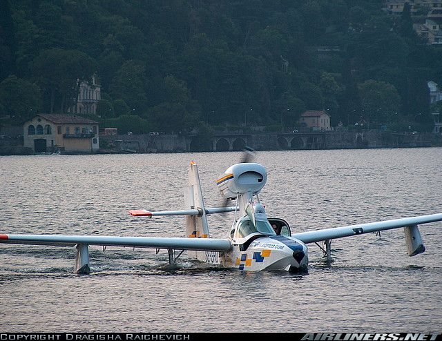

Здесь на этом видео часть моих тренировок на озере Комо в Италии в 2006 году (до ремонта двигателя и без Vortex Generatora), где волна очень сложная поскольку формируется от больших паромов а потом разбиваясь от берег обратно возвращается в центр и перекрещивается с другой волной. С виду кажется что поверхность ровная, но как начнешь с взлетом понимаешь в какую беду попал:) Всегда летали троем и с полным баком. Сдесь показанное даже упражнение посадки самолета на воду в слепую с touch and go, которая применяется в условиях штиля, а также взлет с воды на большой неравномерной волне в условиях почти что шторма.
Ответственно заявляю, что кто там пройдет обучения на LAKE то после этого справиться с любой амфибией даже пусть это будет большой Martin JRM-3 Mars:
www.youtube.com/watch?v=sN0y5Agnz1E
