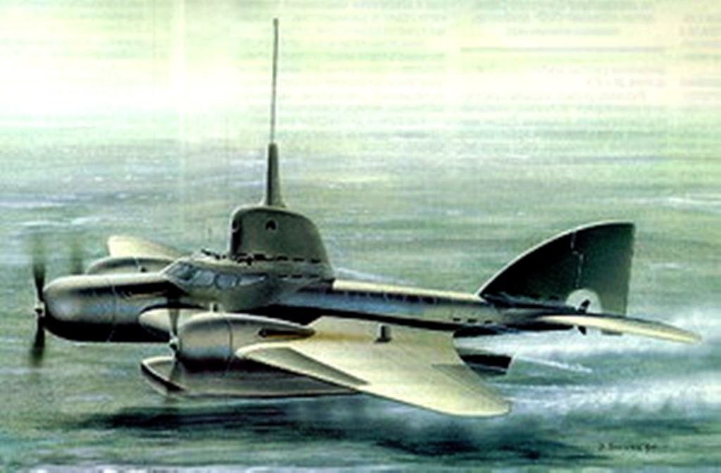

С удивлением (век живи..) обнаружил сие творение 1936г проекта, конструктора Бориса Ушакова.
https://ru.wikipedia.org/wiki/Летающая_подводная_лодка
Летающая подводная лодка Ушакова
Экипаж, чел.      3
Взлётная масса, кг      15 000  :eek:
Скорость полёта, узлов      100 (~185 км/ч).
Дальность полёта, км      800
Потолок, м      2 500
Авиамоторы      3[ch215]AM-34
Мощность на взлётном режиме, л. с.      3[ch215]1200
Максимально допустимое волнение
при взлёте/посадке и погружении, баллов      4-5
Подводная скорость, узлов      2-3
Глубина погружения, м      45  :eek:
Запас хода под водой, мили      5-6
Подводная автономность, час      48
Мощность гребного мотора, л. с.      10
Продолжительность погружения, мин      1,5
Продолжительность всплытия, мин      1,8
Вооружение      18" торпеда, 2 шт. :eek:
спаренный пулемёт, 2 шт.
Мля 15т, где-то рядом уже анегдот про ентот вес травили ;D

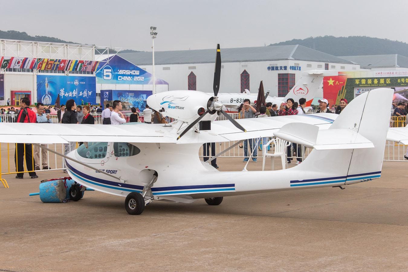

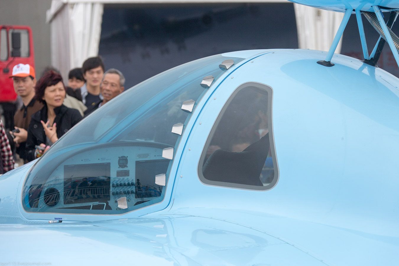

На этом сайте, на мермейд турбулизаторы наклеили прям на фонарь : http://ru-aviation.complexdoc.ru/750258.html
в конце еще один "буревестник" со скоростью сваливания 70км.
Любопытно, хотелось бы цифры, отзывы пилотов посмотреть от применения аэродинамических изысков.

Комментарий аэродинамика:
"Они должны устранять срыв потока с фюзеляжа, который резко сужается сразу за кабиной.
На винт попадает оторванный, то есть заторможенный поток (и сильно завихренный),
поэтому толкающий винт после широкого фюзеляжа составляет проблему. Тяга падает.
Но, на мой взгляд, на этих аппаратах вихрегенераторов недостаточно, чтобы устранить срыв.
Слишком резкое сужение, да и форма вихрегенераторов говорит о том, что лепили их как попало, особенно второй ряд.
Надо понимать, что сами вихрегенераторы создают сопротивление и могут съесть выигрыш, полученный за счет улучшения потока в районе винта.
Возможен еще более плачевный вариант. Поскольку затеняется только часть диска винта, это порождает его вибрации.
Тогда уже не до потерь тяги, надо спасать аппарат любыми средствами и уменьшать отрыв, в том числе, и таким способом."

http://www.reaa.ru/cgi-bin/yabb/YaBB.pl?num=1453291847   из этого всего, и как Вы arkair пишите, сделал вывод что грамотно установленные турбулизаторы сдвигают скорости ( Vсв, пос, крейс и мах.) в сторону уменьшения на 5-15 км/ч. Это может быть полезным для амфибии с передним расположением винта.  ??

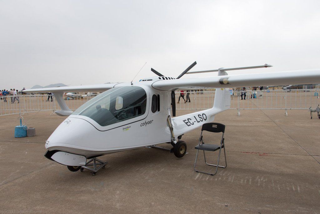

Перечитывая Лапшина, набрел на фразу, что у самолетов СЛА двигатель расположенный не традиционно в носу, а по средине (с кувалдой или с приводом от центра), предрасположен к срыву в плоский штопор.
А кто-нибудь сваливал такую компоновку в штопор или не рекомендуется?
Кстати, arkair, не поведаете как Сиби ведет себя на кр режимах?

Сорри, я тут не владею, это к пилотам, эксплуатантам "Лейков" и им подобных.
Кстати, "Аэропракт А-20" Юрия Яковлева схож по компоновке с СиБи. Он мог бы рассказать про штопорные свойства.
Friday
Строю самолеты и аэротрубы
Лапшин имел ввиду что толкающая установка с обдувом хвоста при отказе двигателя на самолетах с низкой тяговооруженностью может  провоцировать срыв в штопор. Как на Бекасе это ярко выражено.
Плоский штопор обычно у тех самолетов, у которых большой разнос массы по длине фюзеляжа. А здесь все в Ц.Т., так что маловероятно.
И Сиби и Лэйк эксплуатируются в сотнях экземпляров и в США
считаются нестрогими самолетами. Никаких отрицательных отзывов про сваливание не слышал.
Вы оба сильно фантазируете. :)

Friday, не понял тоже эту фразу. Когда двиг откажет, наличие неработающих доп кобыл поможет?
Сдается мне, что традиционная компоновка (двиг-экипаж-хвост) более устойчива и опускает нос при уменьшении V близкой к кр. А остальные предрасположены «сыпятся камнем».
Вот и прихожу ко мнению, что если и ставить, пусть даже генератор (как на Экваторе, пост 1227), то лучшего места чем нос не найти. А вот винты - хоть на хвосте. Лучше перед крылом, выше хорды.
