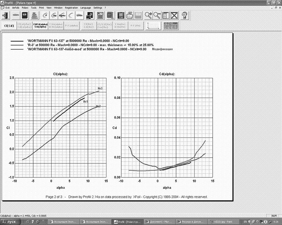

Честно говоря САМ определить характеристики даже не пытаюсь пока  :) Начал тыркаться с итальянской програмкой "Профили 2".  Крыло планируется из двух профилей и переходного участка между ними. Т.е. вероятно надо расчитывать по двум-трем СГХ на трех скоростях: минимальной, максимальной и усредненной.
Так вот при этих таких раскладах в чистом виде FX-63-137 на корне уж совсем узкорежимный, даже учитывая, что больше +13 градусов угла атаки программа не определяет.
Не зная, как что работает на закритических числах вот и решил поприставать к людям  :~~) и попытался обойти проблему. Не знаю на сколько это корректно будет на практике, но в программе, путем модификации исходного профиля по относительной толщине, увеличении кривизны и смещения её максимума назад, удалось получить очень достойные и требуемые характеристики на разных числах Re  ::)
Сопротивление конечно на больших углах вырастает сильно и пикирующий момент стал еще покруче, но подъмная сила даже подросла и устойчиво считается до лимитированных 13 градусов. Т.е. срыва в рабочем диапазоне судя по всему уже нет.
Еще бы услышать мнения, на сколько можно доверять этим расчетам.

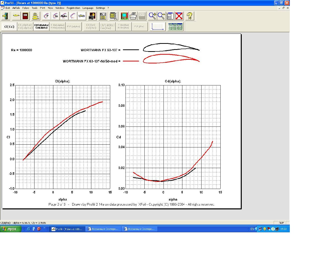

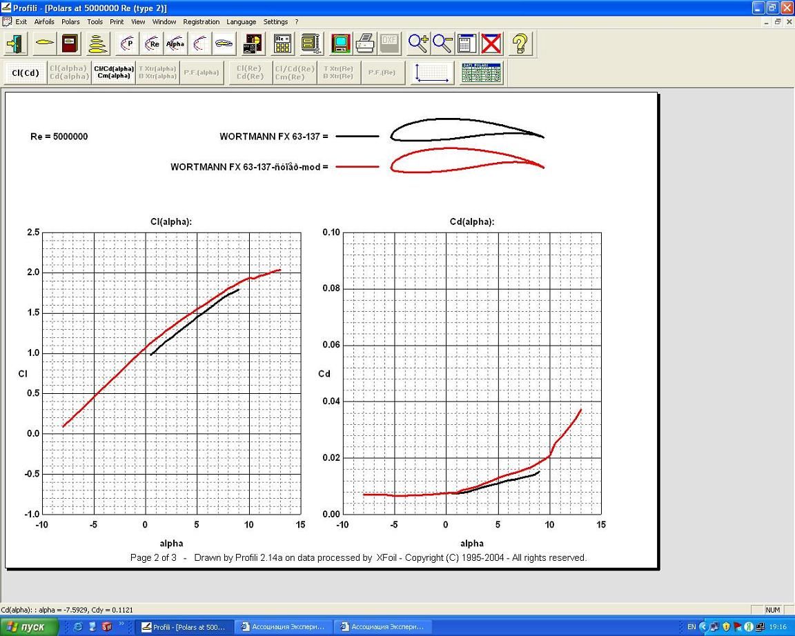

Вот на картинке, как говорится, найдите 10 отличий.
Если картинки из Профили2 принять за исходную печку, то интересное кино получается. Тот же модифицированный FX 63-137 на реальных и бодрых скоростях похоже весь в турбулентном обтекании. Т.к. турбулизаторы по передней кромке практически вообше никак не сказываются на свойствах. При этом вполне бодрый Су, но качество с ростом углов активно падает. Сх растет сильно. А если отогнуть вверх хвостик, соответственно можно снизить сопротивление за счет меньшей подъемной силы. Короче выходит, раз никто ничего не имеет против :), при наличии закрылка/флапперона можно варьировать не только дополнителной подемной силой, но и снижать Сх на крейсере или когда надо разогнаться. Причем все это может происходить за Rе критическими без всяких подводных камней.

Аэродинамика - нежная девушка, но стерва. Результаты продувок и натурных испывтаний часто сильно отличаются, но моделировавние с момощью программ типа той, что здесь обсуждается не всегда годится даже для студентов. Одной из сложнейших проблем при численном моделировании является  нахождение точки перехода ламинарного погранслоя в турбулентный. Что касается профиля Fx-63-137, то он так же нормально себя ведет при Re порядка нескольких миллионов, как и менее 500000. Этот профиль имеет смешанный погранслой. причем точка перехода плавно смещается в сторону носка с ростом угла атаки. Это благоприятное поведение с точки зрения ослабления чувствительности Cymax к Re и загрязнению передней кромки.
Однако у этого профиля есть два серьезных недостатка - очень большой продольный момент и резкий рост профильного сопротивления на малых углах атаки. Эти недостатки по существу исключают применение данного профиля на самолетах с обычным удлинением крыла и широким диапазоном скоростей.
Лечить эти недостатки отклонением механизации вверх не есть хорошо, гораздо лучше применить более подходящий профиль.

Имелись в виду не промсто МАЛЫЕ углы атаки, но и в том числе отрицательные. Этот  профиль имеет очень большой Су порядка 0.8 на нулевом угле атаки и резкий рост Схр  при Су менее 0.4.  Причина - утолшение погранслоя и затем его отрыв на нижней поверхности профиля. Можно его вообразить как обычный профиль с отклоненным простым закрылком.
Т.е. в итоге с таким профилем, типа FX-63-137, просто быстрее не разгонишься в пикировании. Пока S образность не изобразить. Только почему
