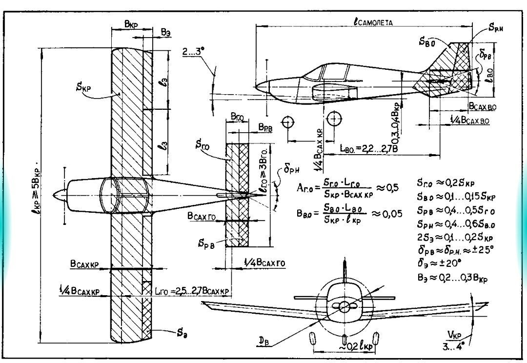

Подтверждаю, Вы чего-то недопонимаетеМожет я чего-то не понимаю, но вроде как площадь ГО должна составлять около 20% от площади крыла.
Сам спросил. Сам же ответил. Пообщался с приятным человеком 😁Ну так вот мы добавляем крыло зачем вообще?
Очевидно чтобы увеличить общую несущую площадь.
Если Ваш взгляд упадёт на картинку выше, то обнаружите интересные вещи.А если мы увеличиваем общую площадь крыла, то почему площадь ГО не должна увеличиваться?
На мой взгляд должна.
А вот выдвижной закрылок Фаулера, а тем более увеличение размаха при неизменной хорде, однозначно требуют увеличения горизонтального оперения.Закрылки Фаулера вкупе с небольшим увеличением размаха сделают это дешевле!

Тоже размахом. Это эффективно. Проверяется расчётом, а не просто сохранением А го.А вот выдвижной закрылок Фаулера, а тем более увеличение размаха при неизменной хорде, однозначно требуют увеличения горизонтального оперения.
Узнать чему равно А.Г.О. - это тоже расчёт...Проверяется расчётом, а не просто сохранением А го.
"Поползут" вверх сечения горизонтального оперения. Ну и масса туда же. Да и фюзеляж потребует усиления.Тоже размахом. Это эффективно.

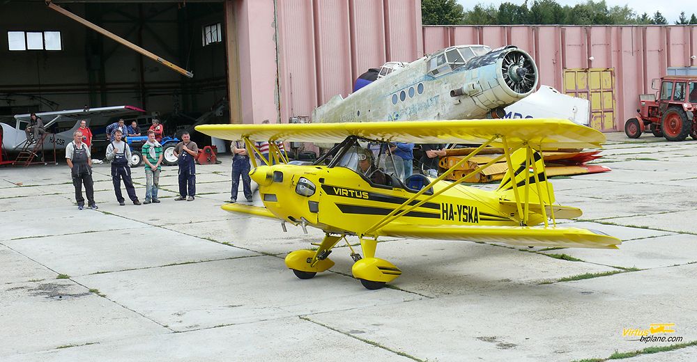

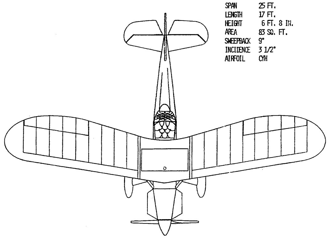

Самый простая и довольно не сложная модификация это парасоль типа Малыш или Школьник., неудобство влезать вылезать. Стрелокрылый парасоль самый удобный относительно простой и понятный аппарат. Где размах можно увеличить увеличив площадь и удлинение, при этом парасоль более устойчив и позволяет иметь бОльший диапозон центровок. А также встроеная противокапотажная пирамида в виде кабана. А также имея бак сверху, и бензин простейшим самотёком и близким расположением краника. Нну и прекрасным обзором практически во все стороны и при любых эволюциях.рассматриваю только те модификации Арго, которые не увеличивают массу.

Стрелокрылость ухудшает несущие свойства крыла и срывные характеристики.☝Стрелокрылый парасоль самый удобный относительно простой и понятный аппарат.

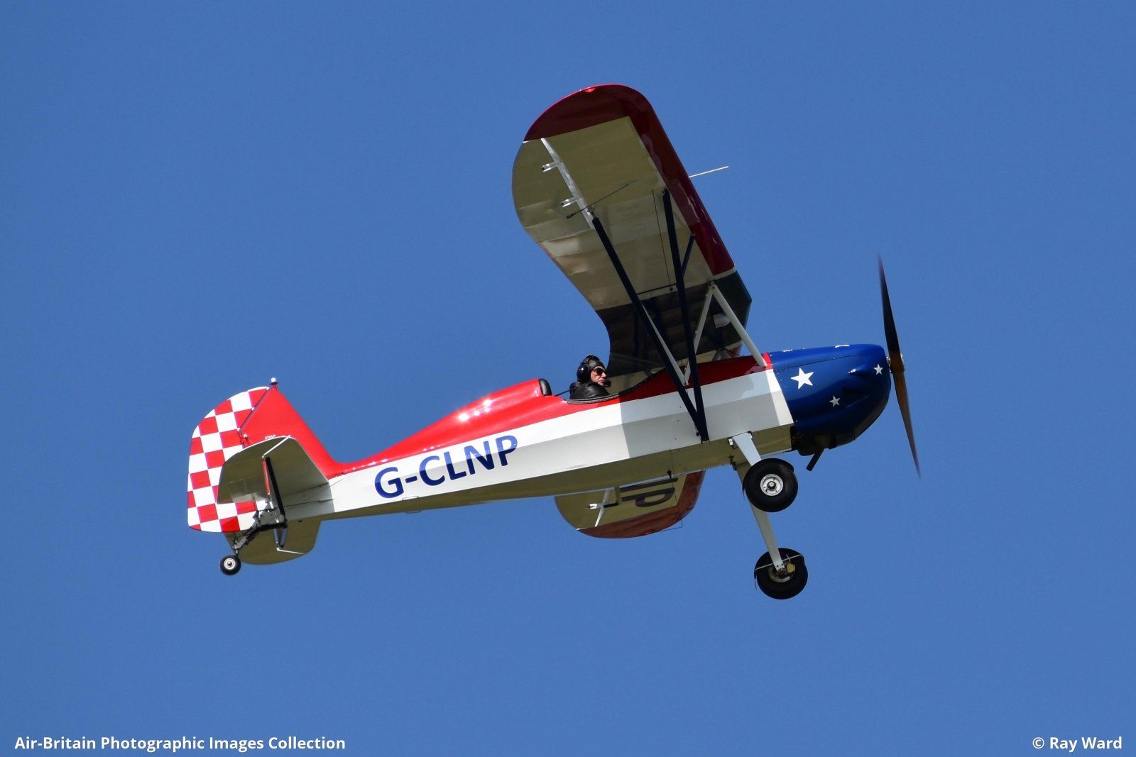

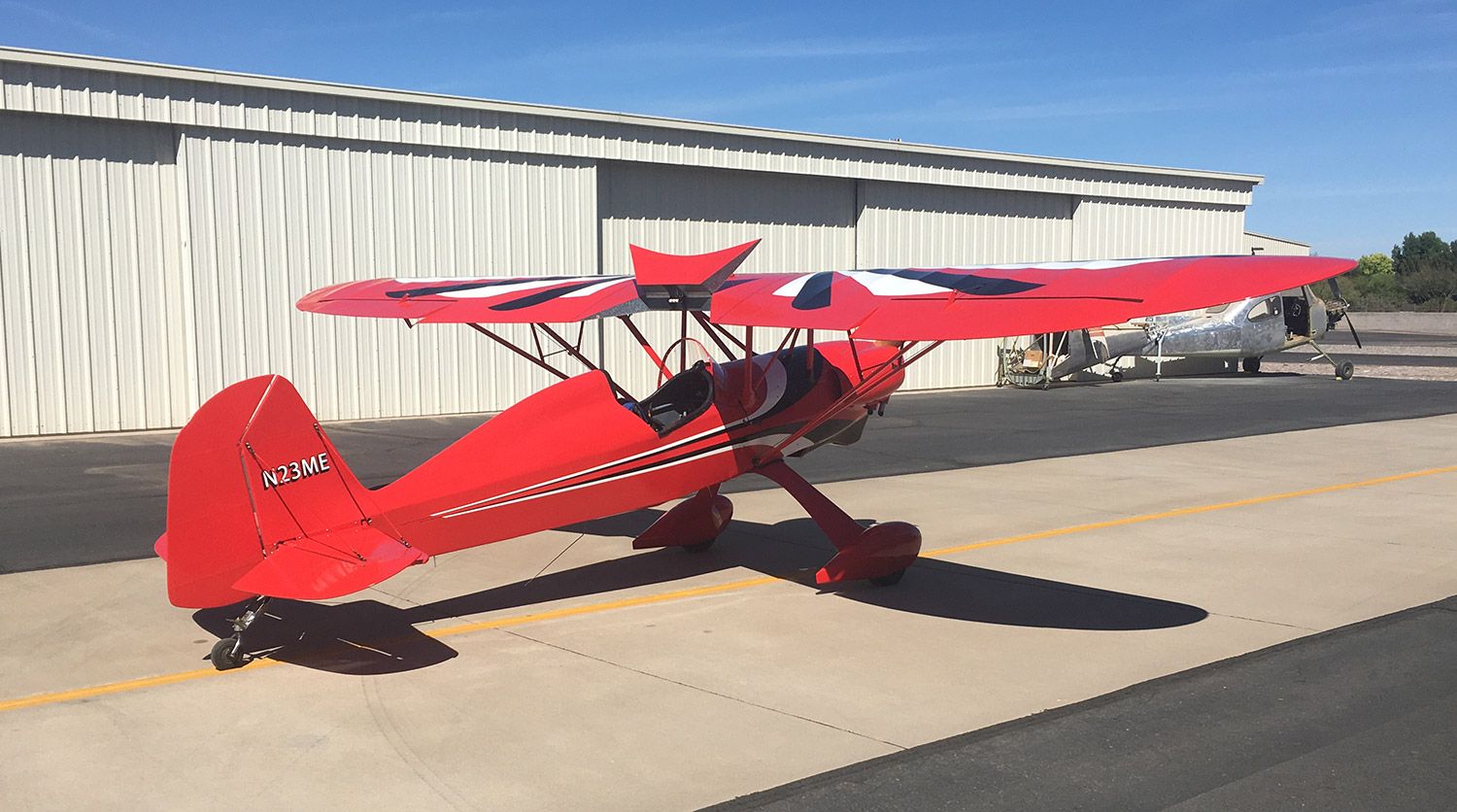

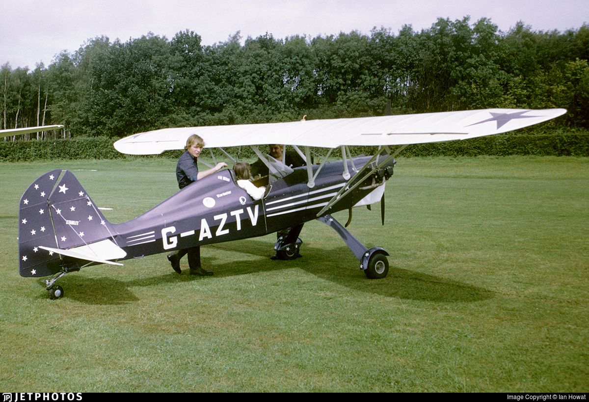

В сотый раз возникает вопрос - Что там останется от Арго? 😁...Stolp SA500. Выглядят шикарно и достойно , не теряя свою истребительщину))

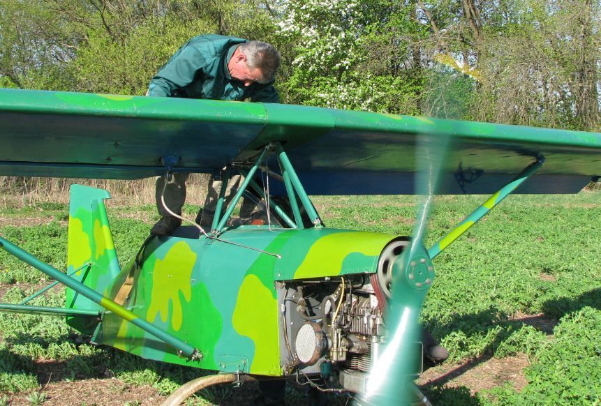

Судя по картинкам жёстких посадок, кое где прочности даже не хватает. Например, хлипковат верхний лонжерон фюзеляжа в районе кабины.Не факт, что тут всё расчитано точнёханько! ...убирая в одном месте, можно добавить другом...
Что то хуже, что то лучьше. Фа-фа продувал мой Жёлтый, всё было в рамках разумного,да чуть хуже прямого крыла с почти таким же размахом и площадью,но не до такой степени чтоб назвать это плохим вариантом.,разница по срыву было градусов на 1... 2 меньше. Но профиль стоял у меня р2-14%, да, и крутка была -2.. 3°. Работа элеронов практически на всех углах атаки крыла. Найду продувки, выложу.Стрелокрылость ухудшает несущие свойства крыла и срывные характеристики.☝

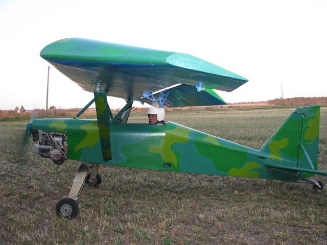

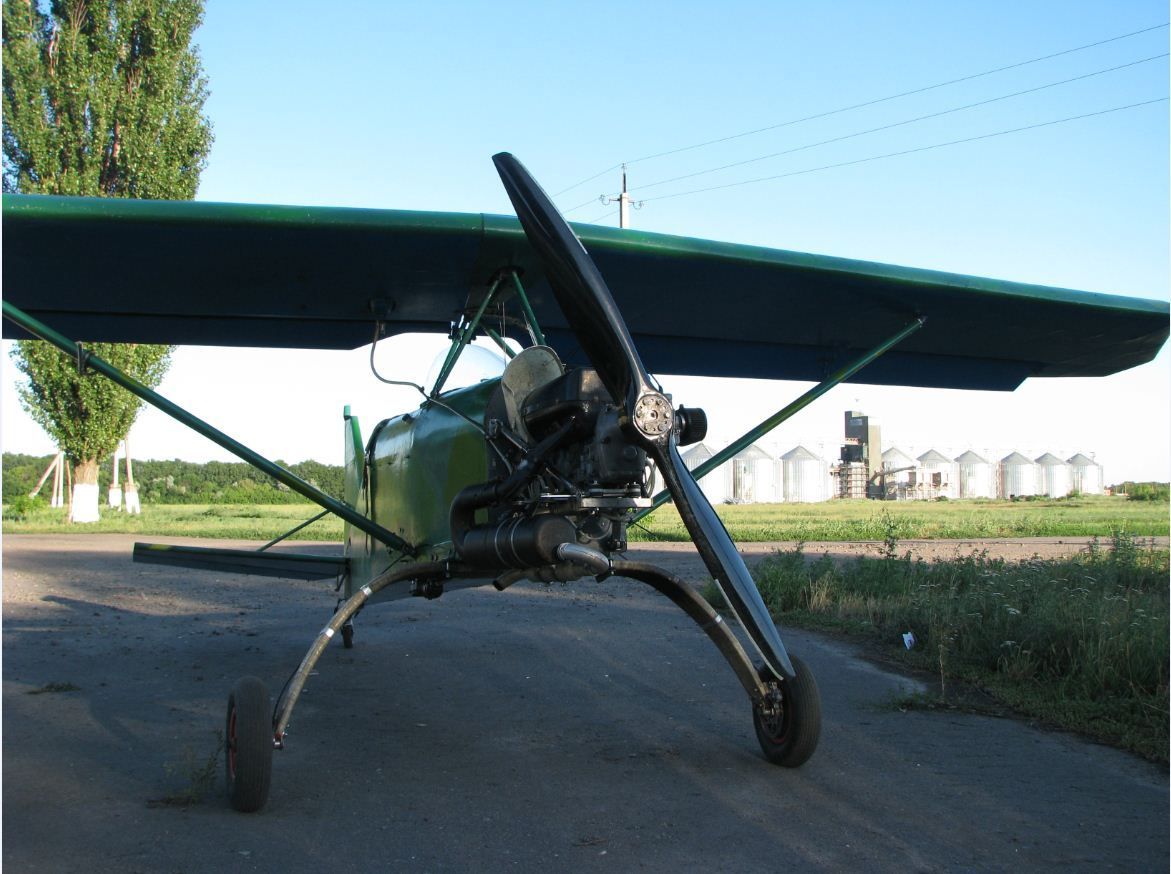

Старлет са500 я показал как вариант, что очень похож на Арго по фюзелю. Мой жёлтый и самолёт Барбос,что совсем не плохо летает и с буряном и с 503,имеют размеры с Арго. Я лично отталкиваося именно с Арго, там даже и узлы и решения и некоторые размеры и констпукции и то же крыло взяты с Арго. Поэтому смело можно сказать что с Арго может получится и такая модификация) и не такая и уж сложная эта стреловидность и ничего городить там собственно и не нужно и нет никакой хитрости в вырезе))), в биплане вырез точно такой же))) . Обычный самолёт по сложности как Арго, но с более простыми узлами, сборкой. По аесам практически тоже самое, при грамотном построении может выйти и немного легче Арто. И это при большей площади, удлинении и перегрузкам. Даже при 5×1,5 сечение полки лонжерона крыла едва добирает 35×30мм при однолонжеронном крыле.сотый раз возникает вопрос - Что там останется от Арго? 😁
Для удобства посадки придётся городить стреловидность и хитрые вырезы. И это на самолёте который заметно больше Арго.
По этим картинкам нельзя судить.Судя по картинкам жёстких посадок, кое где прочности даже не хватает.

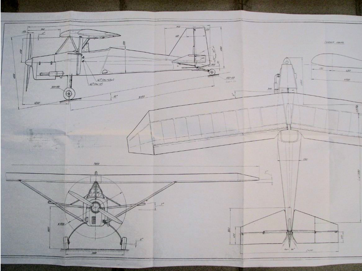

Чем примечателен этот самолёт кроме гармоничного облика? И признаков конструкторской проработки.Вот Барбос.)
