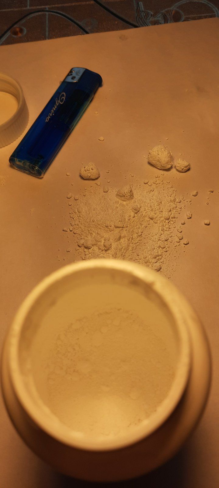

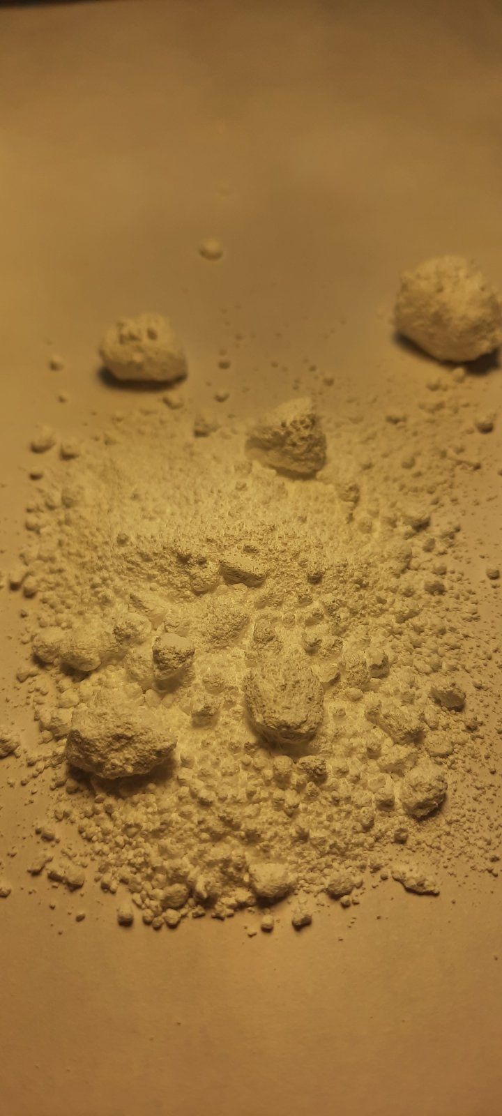

Ура. Сегодня ещё и ПТФЭ с алика пришёл. (маленькое счастье))) 50гр /7$. Дешевле не нашёл...
При замешивании с маслом, масло приобретает белый цвет.
Очень "магнитная" субстанция (еле пересыпал из пакетика в баночку.
Недостатки всей этой "бурды" - ресурс масла уменьшается (за счёт обволакивания каждой частички вещества "всякой хренью" сработавшегося масла.
Двигатель вам конечно человеческим голосом спасибо не скажет, но работают все движки заметно тише (звук начинает уходить в сторону "варёности"), ну и стартер веселей крутит...

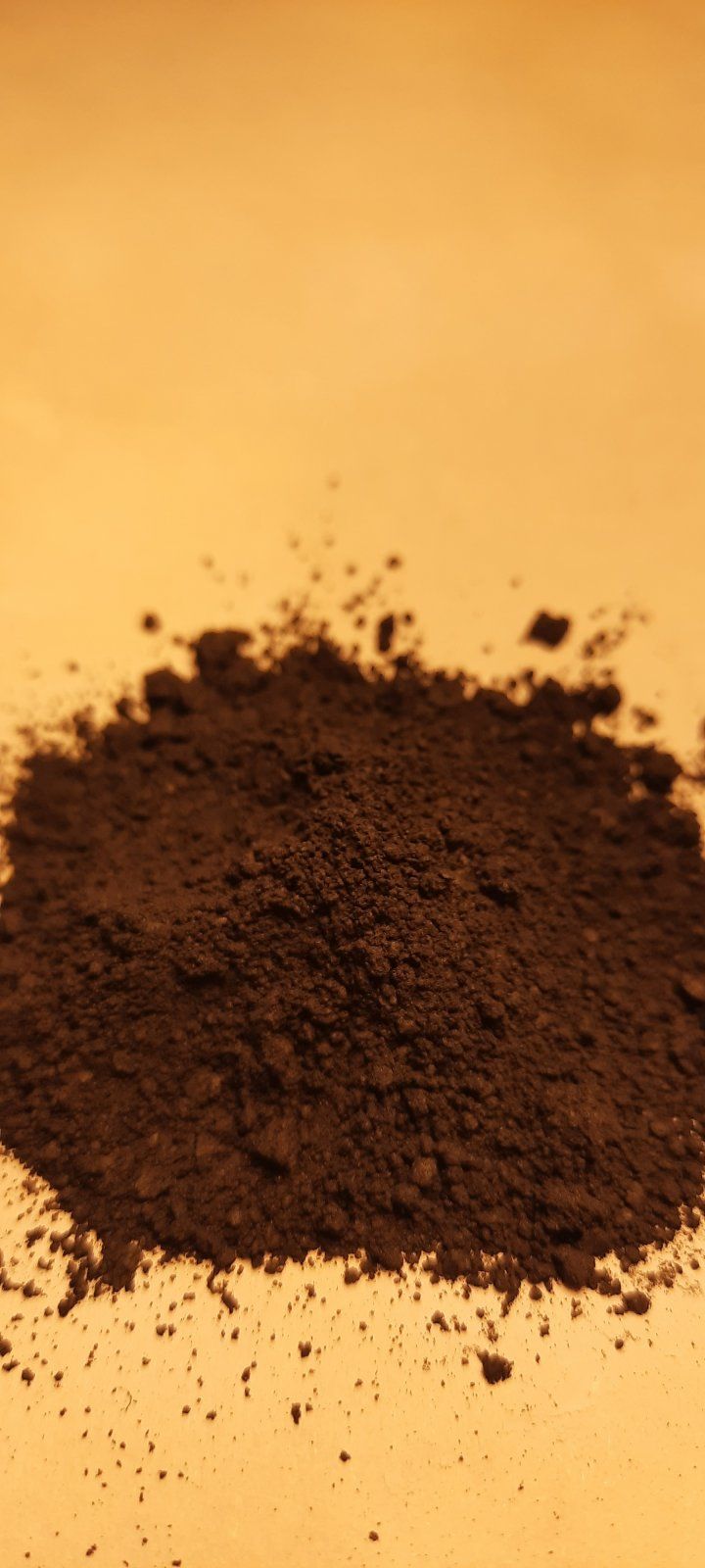

Это дисульфид вольфрама. Если потереть между пальцев - скользкий порошок.
Дисульфид молибдена более скользкий кажись. (по тактильным ощущениям)
Фото выставлять не буду, они очень похожи эти порошки.
