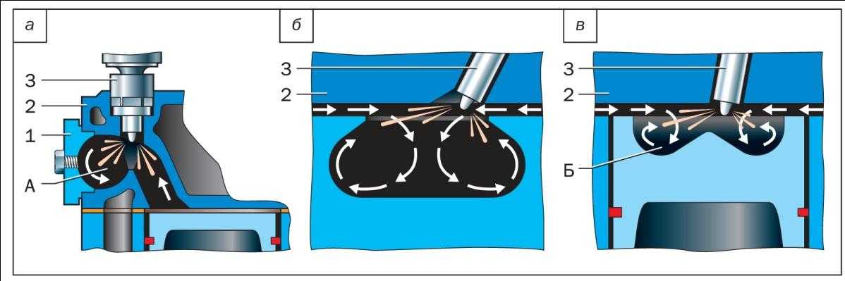

А там нужна извращенная КС для организации должного смесеобразования, а такая идеально простенькая какую, я предлагаю, в дизеле не пройдет
Ваша на поршень будет работать лучше кажись .
Особенно первый вариант -а .

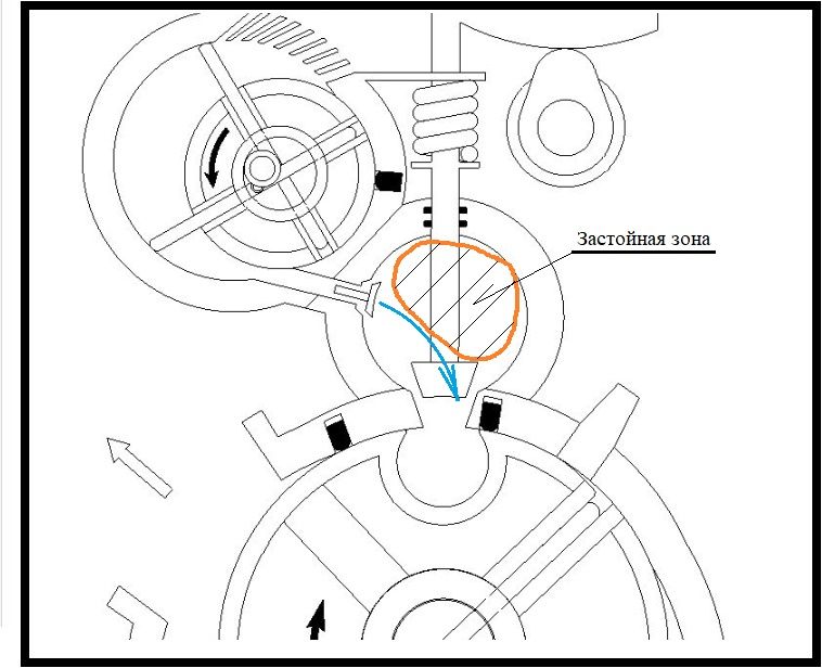

Однако продолжим, у меня сомнения накапливается, но что-то автор не торопится их развенчивать... Вот еще...
Как в этой "сферической" камере будет плавится клапан, это мы уже разобрали, теперь рассмотрим остаточные газы. Мне непонятно как в этой псевдосфере будет осуществляться продувка, налицо застойные зоны, не говоря уже о палке посередине камеры.

Теперь сама камера, как я понимаю она всегда будет иметь максимальную температуру, ведь гипотетические заряды в неё входящие, не дадут ей остывать, в этой связи стержень клапана проходящий через такую жаровню, где постоянная температура 2000 градусов, через короткое время расплавится, чем вы собираетесь после этого затыкать дырку на выходе, кожурой от бананов, или есть что прочнее?
RVD вы перепутали это не камера сгорания, а ресивер с сжатым "холодным" ТВС, из которого через клапан (и этот "грибок" условный для наглядности) ТВС поступает в КС на ротору. И "холодная" ТВС перемещается к элементам зажигания, и только там воспламенение. ВЫ посчитали ресивер как отделенную КС.
Иначе, я ничего не понимаю, что вы пишете - выпускной клапан ресивера и 2000 гр???

Да, признаться не разглядел, но тогда зачем там стоит клапан перепуска на чумовой пружине. Он не нужен, окно и так закрывается вращением ротора. Что касается самой "сферической" камеры в роторе, её площадь надо считать с учетом добавки длины окружности вдоль которой она скользит, поэтому в конечном итоге никакой сферы здесь нет, это фикция, плюс надо добавить утечки по кромкам горловины камеры.
Ресивер тоже не нужен - лишний элемент. Раз вы собираетесь запускать туда бензин, то поджиг смеси можно осуществлять лишь тогда, когда ваша сфера пройдет окно. Но это тоже безидейно, ибо для такой схемы годится только прямой впрыск соляры в камеру, и только после закрытия окна впуска на роторе. А этот тянет за собой установку ТНВД высокого давления.

В третьих, если предположить что движок есть, то можно заметить некоторые его недостатки (честно говоря я на картинку глянул то одним глазом, а теперь посмотрел двумя), вот небольшие неустранимые проблемки, если бы ваш движок мог крутится:
1. В вашей конструкции применен компрессор, который можно отнести к пластинчатым ну или шиберным
Компрессоры они тоже имеют свою теорию, которая например утверждает что при увеличении степени сжатия их кпд уменьшается.
Ну и одноступенчаты компрессоры имеют предел повышения давления, например пластинчатые (шиберные) на выходе больше 7 атм не выдают, сам не знал, посмотрел в сети, может чуть больше или чуть меньше, не суть важно. Во всяком случае в обычном двс давление в результате сжатия достигает несколько большего значения. И это при подаче масла в компрессор для уплотнения. Но это конечно компрессорщики туповатые, вы же лучше их знаете как нужного давления достичь
2.Вы тут очень упорно твердили что то про степень сжатия, специально для вас открою секрет- что есть еще степень расширения (при расчетах двс с кшм она обычно не упоминается, поскольку точно такая же как степень сжатия), Но у вас то она совсем другая будет, по рисунку до 14 вряд ли дотянет, так что увеличение степени сжатия (которая одна ступень явно не потянет ) вам не поможет (если бы конечно ваша конструкция еще и вращаться могла)
3.Потери тепла у вас при расширении явно больше чем в обычном двс, так как площадь поверхности вашей камеры побольше будет чем площадь цилиндра такого же объема. Хотите вы этого или нет но тепло теряется не только в сферической камере сгорания, площадь поверхности которой много меньше поверхности всего рабочего объема
4.Те же двс на авто работают ВСЕГДА (или почти всегда) на частичных режимах, например для авто массой под тонну с движком в 100кВт для перемещения со скоростью 50-70км/час вполне достаточно 3-5кВт, так что подавать то надо в расширяющую часть совсем чуток рабочего тела
5. Вытекает из 4- как вы регулировать двигатель собрались, да еще с ресивером, который постоянно то наполнить требуется то опорожнить
6.Вытекает из 4 и 5- двигатель работая на разных режимах по разному нагрет будет и как там зазор вы обеспечивать собрались после прогрева то
1. Я пропустил, что компрессор может быть разного типа -от поршневого до винтового. Поэтому есть варианты компрессоров когда проблемы масла не существует. Но и есть масса способов отделить масло от воздуха.
2. Это схема, СС 14 , а правильнее давление сжатия соответствуюшии СС14. И компрессор двухлопаточный и обороты могут быть поболее, ну и смотри 2.
3.Да. но тут тонкость, преобразователь с компрессором соответствуют двухцилиндровому двигателю, который имеет два универсальных цилиндра, и площадь охлаждения двух поболее, одного преобразователя. Компрессор холодная часть.
Я уже говорил, что возможен двухкамерный ресивер, и образование ТВС идет в одной из них. с соответствующим регулированием. Пока все.
Вообще то этим занимается система охлаждения (она не показана, но она есть), и она должна регулировать поддержание двигателя в заданной тепловой норме при любом режиме. Движок не должен не перегреваться, не охлаждаться при изменениях режима работы. Для вас видно. это новость.
