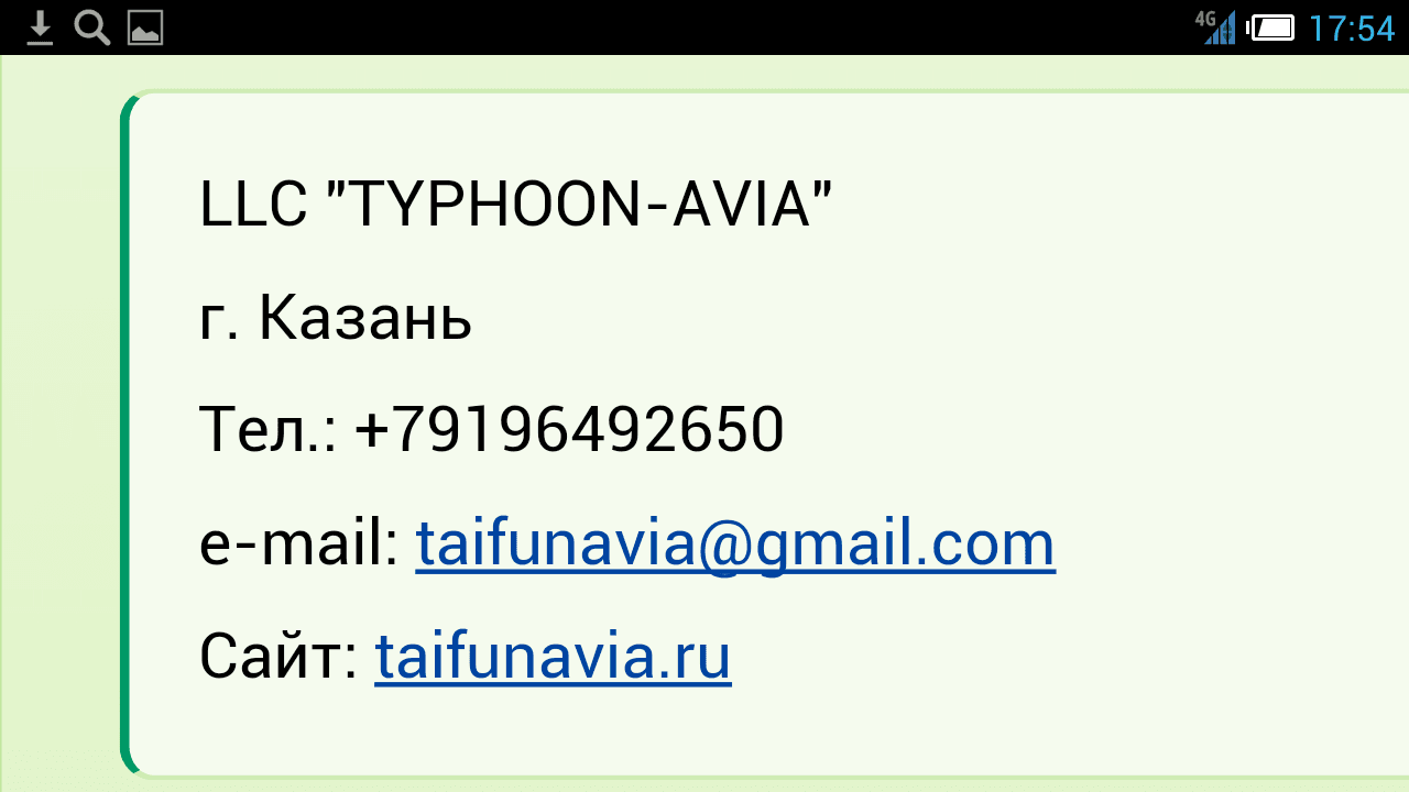

Только что позвонил по этой рекламе.
Консультант ответил, что статический момент на лопасть ми-8  относительно оси вращения указывается обязательно.

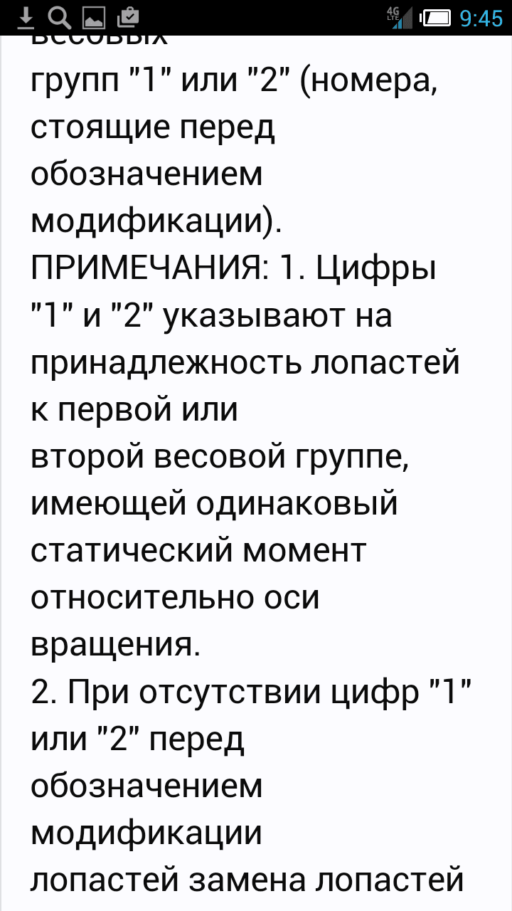

Вот выдержка из технологической карты №214 РТЭ Ми-8МТВ-1 (Ми-171).
Это к тому, относительно чего именно измеряется указанный в паспортах на лопасти стат.момент.
ila
Спасибо, с этим разобрались: МИ относительно оси вращения НВ. А интересуюсь, честное слово, не с корыстными целями. Американцам секреты продавать не собираюсь. Интересно, как в нашем авиапроме решена эта задача, используют ли технологии, которые применяются на Западе или "свой собственный путь". Ну и попутно вспомнил как я в свое время участвовал в замене лопастей без крана, швартовками и командой борттехников, как подбирали их по массе и т.п.
