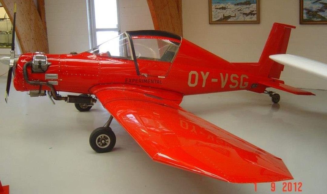

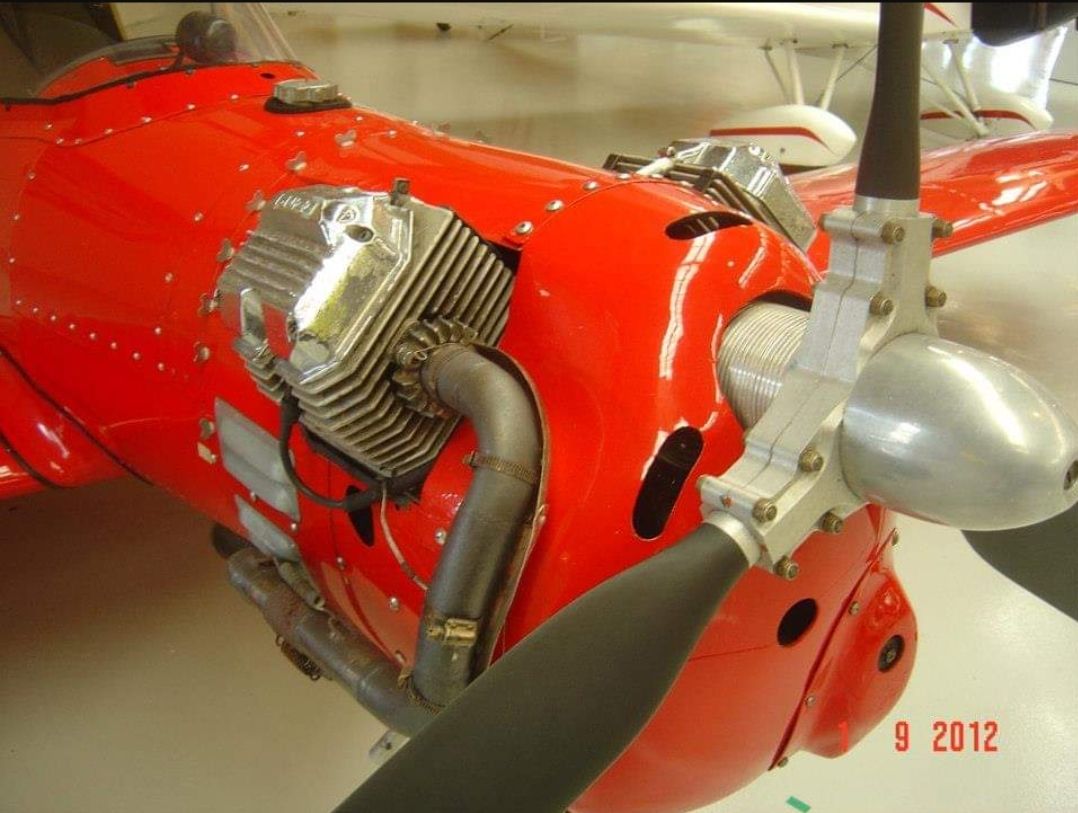

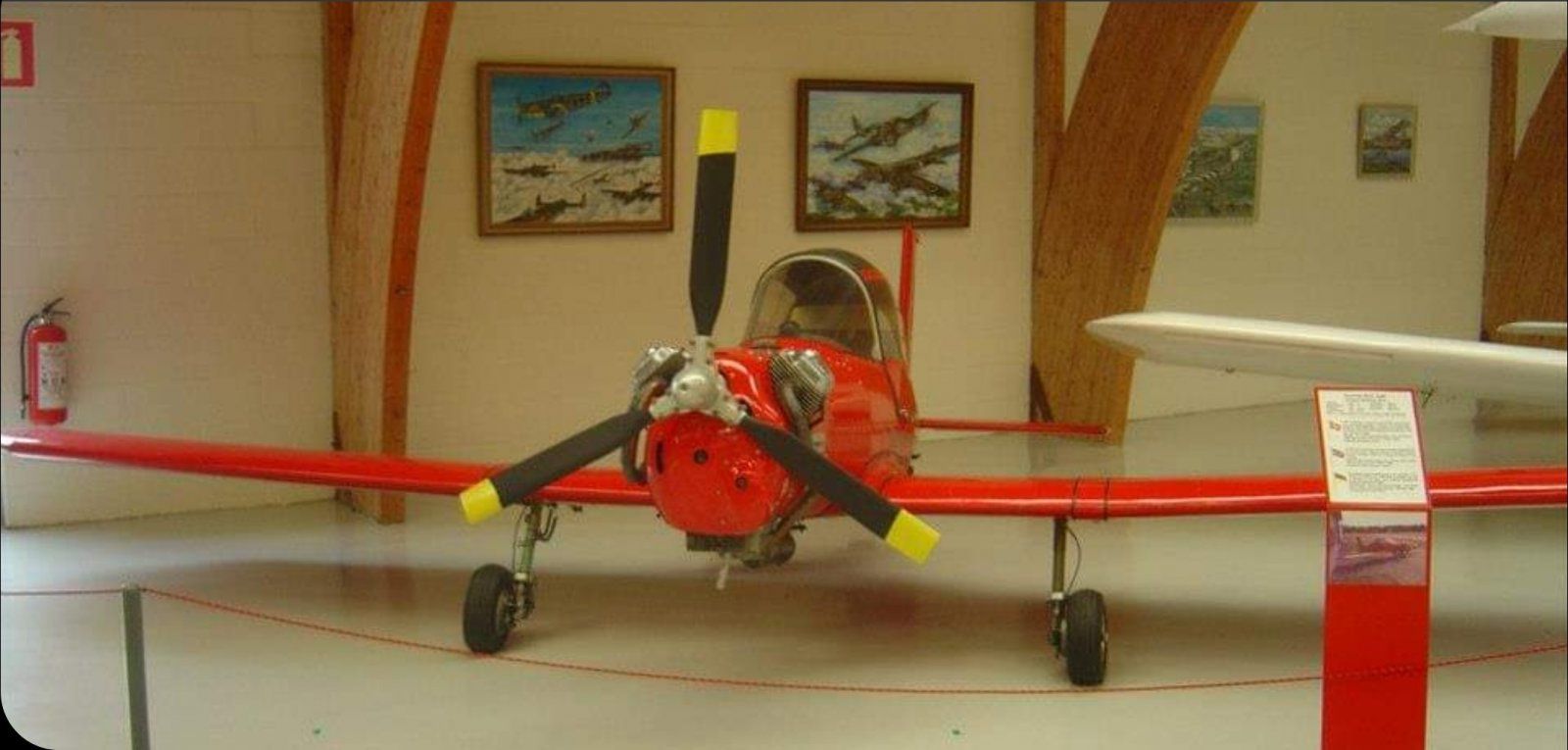

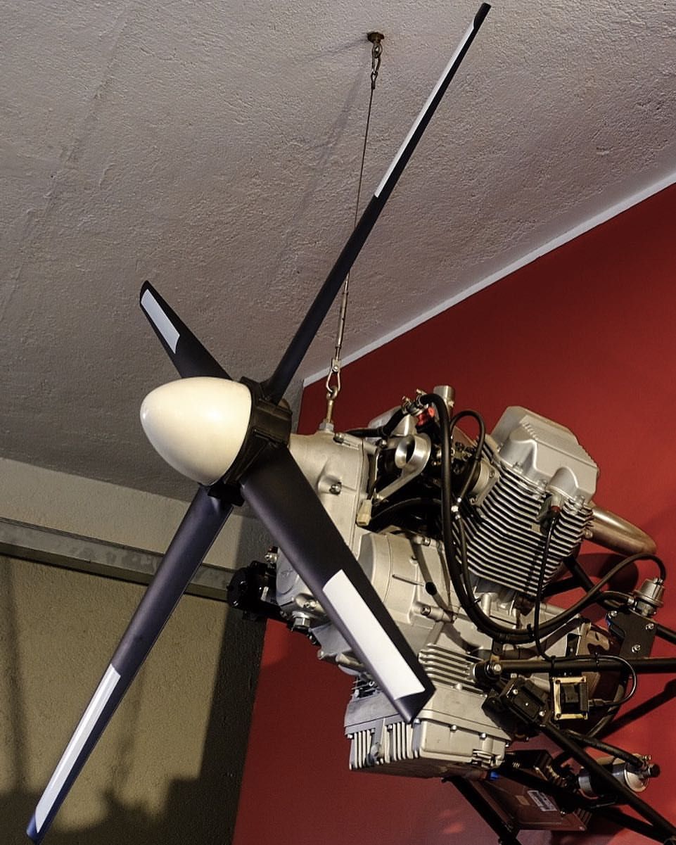

Конверсии на базе Moto Guzzi в основном разворачивают карбами вперёд, что меняет направление потока охлаждения цилиндров. Это мне в них не нравилось.
Попалась "пилотажка" с правильным обдувом цилиндров. Так понял, что редуктор сзади, а ведомый вал в развале блока. Почти спитфайр 🤓

...а в развернутом состоянии - критично ухудшилось охлаждение ГБЦ ?
для трактора этот момент, возможно, не столь принципиален [IMHO] :unsure:
