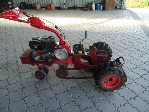

Всем доброго времени суток.Начну с предыстории:Когда на нашем аэродроме не было ангара,проблемы с транспортировкой самолетов по стоянке не было-сами заруливали и вставали на место.
Позже был построен ангар и этот вопрос стал одним из главных.
Полазив по интернету,мы поняли,что буксировочная техника встанет нам в копеечку.Решили:придумаем сами.Подключились все:от мала до велика.

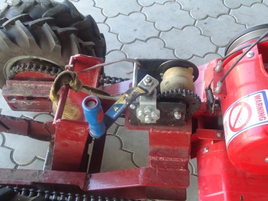

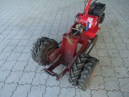

Приобрели мотоблок "Салют",докризисная цена вопроса: 19 тыс. рублей.Китайскую резину сразу же с него сняли.
Путем долгих поисков:что,куда и как,преобразований,доработок мы изобрели вот такой вот мотобуксировщик!Теперь проблемы нет:подцепил самолетик к мотобуксировщику и покатил в ангарчик🙂Все легко и прекрасно. 🙂

По ходу у вас нет дифференциала! Поворачивать не трудно? Должно стремиться прямо уйти,когда тягу дашь! Можно было найти от инвалидной мотоколяски СЗД ,там тоже на цепях и к стати там еще реверс есть!

Поворачивает он очень легко!Мой 12-тилетний брат с легкостью закатывает Beechcraft в ангар)
Кому интересно могу позже выложить видео)

и кстати,а зимой?Не здорово совсем с дифференциалом будет🙂

Справедливости ради, замечу, что надежный и долговечный узел поворота вездехода может быть обеспечен только бортовыми фрикционами.

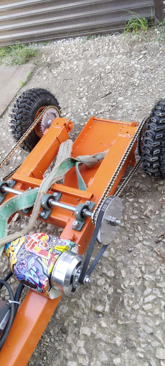

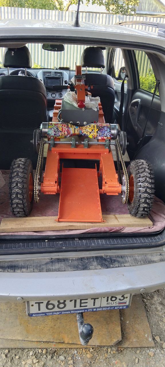

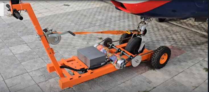

Вот, сочинил на досуге. 2 мотора, по 250 Вт.
Регулятор от эл. Скутера.

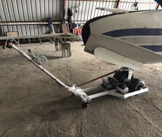

Мотороллер "Муравей"+водило.Стоит дешевле мотоблока,может многое,ремоторизуется на индустриальный четырехтактник с вариатором на раз...

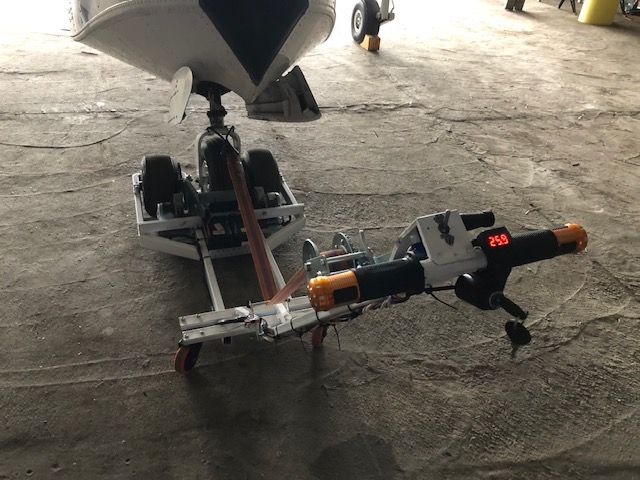

Двигатели по 350Вт. питание 36В.
