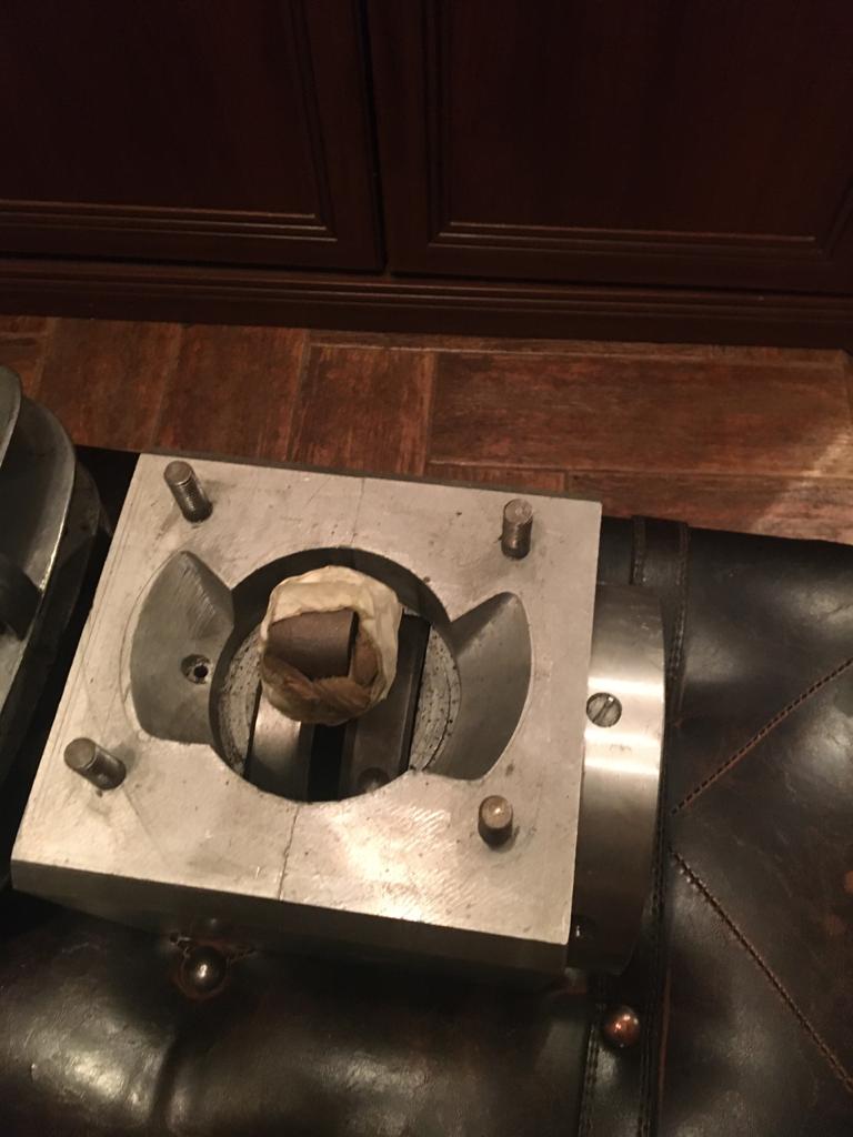

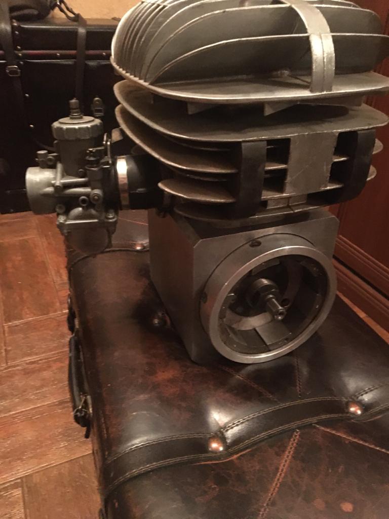

Уважаемый Yiterr! Вот именно это воплощение Чезет-500 в качестве двигателя для СЛА, ещё в давние времена заставило приобрести этот двигатель новый в сборе. Лет 20 назад я сделал к нему картер "усиленного типа", фотку которого попробую прикрепить. Но эти фотки есть на сайте у Архимеда. Нет к нему резонатора и есть непонятное, по утверждению Архимеда, зажигание. Сейчас появилось больше свободного времени, хочу попытаться изготовить шестерёнчатый редуктор, с использованием штатных шестерней двигателя, коробку передач которого, не хочу портить. Фоток много, трудности с размещением на сайте.

... Сейчас появилось больше свободного времени, хочу попытаться изготовить шестерёнчатый редуктор, с использованием штатных шестерней двигателя, коробку передач которого, не хочу портить. Фоток много, трудности с размещением на сайте.
Хочу Вас порадовать немного. Трудности размещения фоток, скоро станут у Вас радостью. После того, как Вы попробуете то, что запланировали, изготовление редктора из штатных шестерён КПП этого весьма специализированного мотоциклетного двигателя.

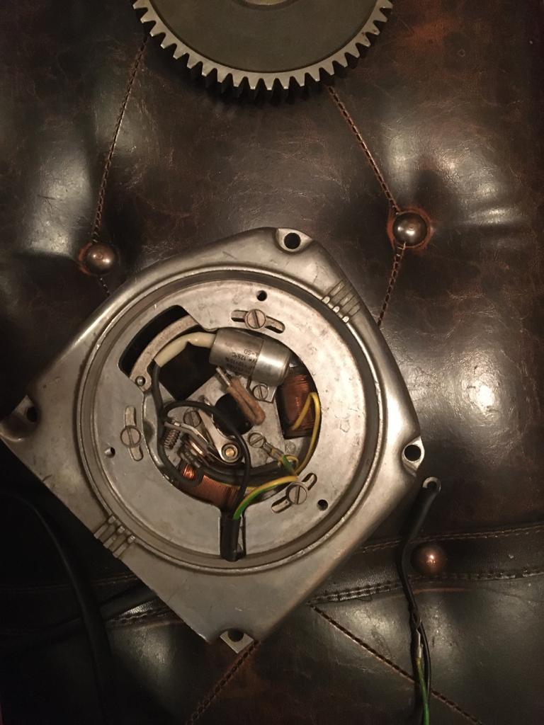

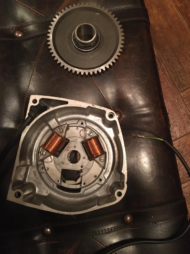

,, и есть непонятное, по утверждению Архимеда, зажигание,, Вы меня не правильно поняли. То зажигание что вы показали мне на фото, очень даже понятное, это и есть родная зажига с чизы 500. Т.е. маховичное с контактами и кулачком-эксцентриком на коленвале. На тех оборотах на которых эти моторы выходят на свои мах мощность или хотя бы кр. момент , контакты работают на пределе возможностей. Чтобы контакты успевали закрываться там стоит довольно сильная возвратная пружина и по этому трется там об кулачек нехило и требует постоянного догляда и подрегулирования после каждой гнонки(на кроссе). Плюс к этому эта зажига стоит как бы шиворот-навыворот, маховик магнитами смотрит не к движку а наоборот на крышку. А основание с сердечниками и катушками закреплено на крышке. А эксцентрик прерывателя получается сравнительно далеко на выносе от подшипника коленвала. Малейший люфток в нём помноженый на плечо выноса дает большой разброс в зазоре контактов. Такие зажиги стояли не только на пятисотках. Они были и на старых 125кубовых и на старых 250тках конца60тых-начала 70годов выпуска. После остались только на пятисотках, так как у них обороты все же пониже чем на мелких кубатурах которые от модели к модели стали крутиться еще больше и контакты там просто глючили.

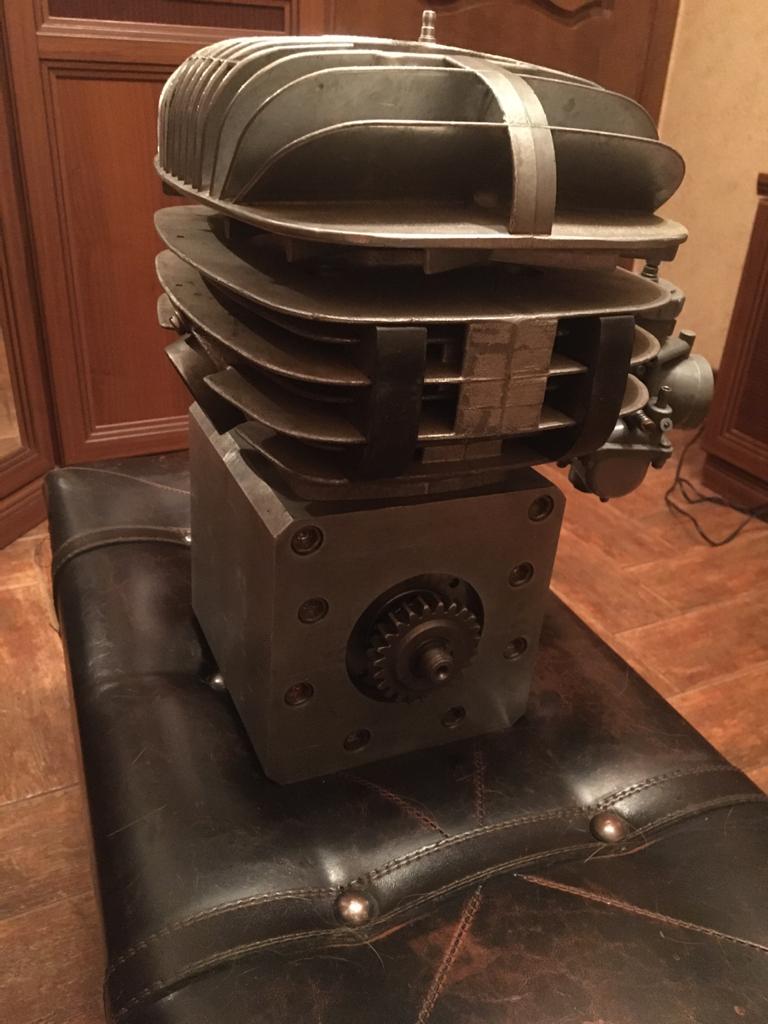

Архимед, благодарю да разъяснение по зажиганию. Но другого у меня пока нет. Буду приспосабливать к новому картеру имеющееся, что тоже не совсем просто. Пока проектирую редуктор со штатными шестернями. На ведущей 23 зуба, на ведомой, от коробки передач - 53. Если получится изготовить, то попробую хотя бы запустить движок. Может быть найду штатный глушитель и все удасться собрать в силовую установку. Есть у меня и винт, диаметром 140 см. Хочется посмотреть, что из моей затеи выйдет. Я так понимаю, что в личку к Вам можно писать.

Vladimir, спасибо за Ваше предложение. Пока я не приступил всерьез к проекту, я не могу определиться какие детали и запчасти мне будут нужны. Во всяком случае, часть из того, что Вами перечислено, может понадобиться. Но несколько позднее. Тогда я и свяжусь с Вами. Как мне представляется, возникнет необходимость в зубчатом колесе, из трансмиссии двигателя, которое имеется на фотке.

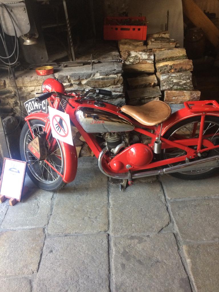

Фотка мотоцикла с двигателем похожим на Чезет. Видать начало 1960-х годов. Может и не совсем по теме, но головка цилиндра уже сходна по конструкции с последующими спортивными моделями.
