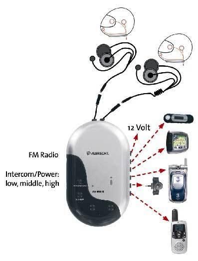

Летаю с INTERCOM ALBRECHT AE600S ( Проводная переговорная система).
Из плюсов:
-Слышно нормально (двиг Honda ZC, шлемы ЗШ-5), правда выставляю сразу уровень чувствительности микрофона Н: Высокий уровень (есть так же средний M, и низкий L)
-Функция полного дуплекса
-встроенное FM радио (пользуюсь на маршруте). При этом связь пассажира и водителя имеет наибольшей приоритет, поэтому, как только водитель или пассажир начинает говорить, уровень громкости радио автоматически уменьшается.
-3-х ААА батареек хватает на 2 недели ежедневных полетов утро-вечер (3 часа)
-есть электронный фильтр подавления шума, предназначенный для улучшения качества звука.
-К системе AE 600 S могут быть подключены следующие устройства:
а) CD/MP3/DVD плеер – через разъем 3,5 мм, на покатушках для Дам ставлю релакс с плеера - нравится : )
б) GPS навигатор; (не пользуюсь, т.к. навигатор в планшете)
в) Радиостанция и кнопка PTT на проводе; (нужно подключить, но пока не дошли руки уже 6 лет...)
г) Мобильный телефон.
Из минусов:
-провода иногда забываю подключить перед полетом, или отсоединить после полета.
-иногда забываю выключить (но за ночь не разряжается)
И недорогая совсем. Глянул 4500р. она стоит. Интересно, у неё звук будет уступать какой-нибудь дорогой Скала Райдер.

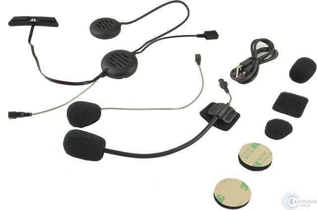

Вот обнаружил интересный вариант: минигарнитура Midland BT Go. Она в двух вариантах исполнения идёт. Понравилась, тем, что там очень маленький блок блютуз, его практически не видно, и не мешает. Только вот как она звучит...

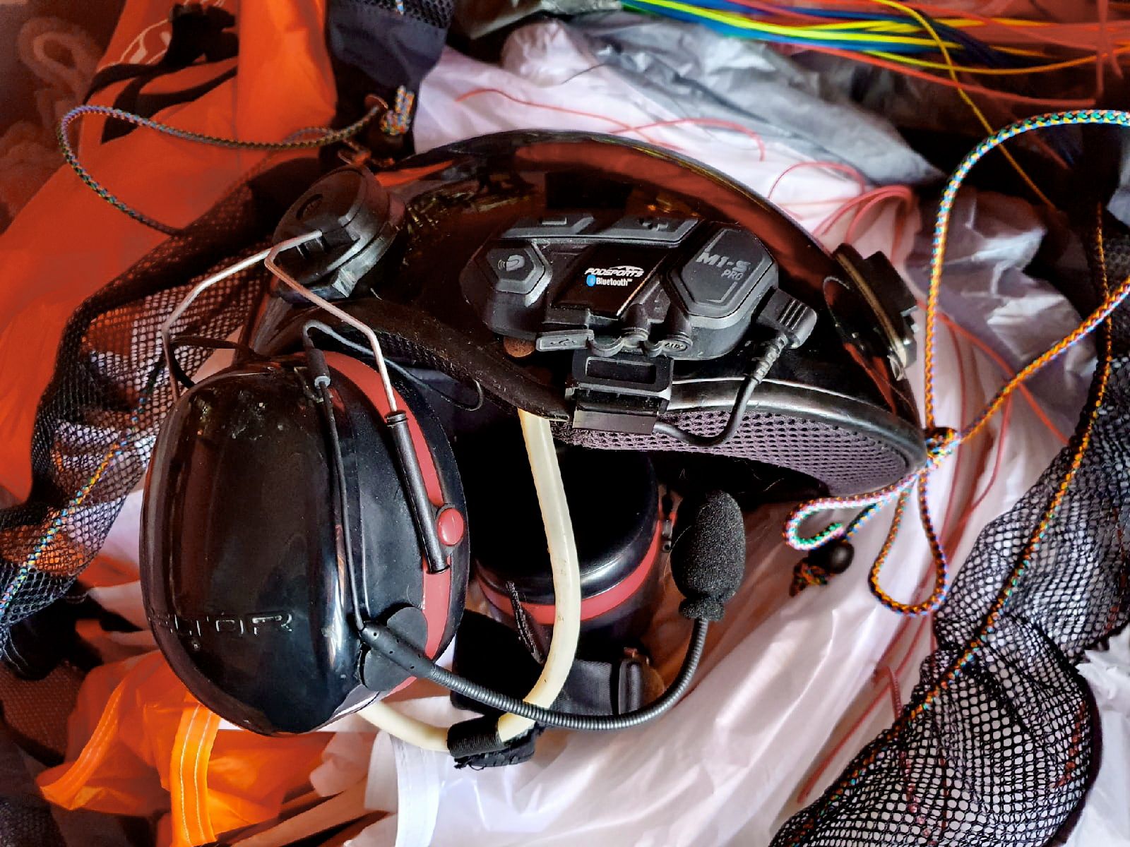

Такие использую на али Dimton (прошивки одинаковые). Скала райдер конечно круче и функционал богаче, но цена не гуманная.
Много зависит от шумозащиты ушей, с плохой шумозащитой проникающий шум смешивается со звуком из динамиков и делает речь плохоразборчивой, уши поменял на пелтор III стало лучше. Если с земли разговаривать с пилотом который в воздухе (приблизительно до 500 м связь уверенная) шума двигателя и ветра нет вообще, чистая речь. Разговор по телефону - отлично, голосовое управление через ок_гугл, рацию не использую, есть проводной аудиовход для подключения устройств не имеющих блютуз, FM - нет, батареи хватает на долго, громкость достаточная. Недостаток - при включенном интерком в режиме ожидания проскакиваю булькающие шумы, природу их появления не выяснял, отключаю интерком, включаю когда нужно говорить.
