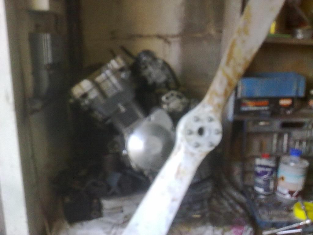

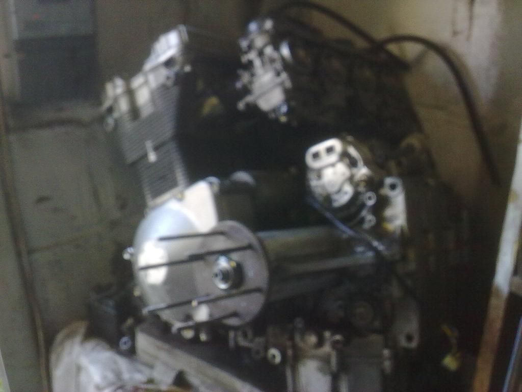

Вот, наконец фото перекинул, сейчас блок зажигания жду и прокладку под головку, буду обкатывать

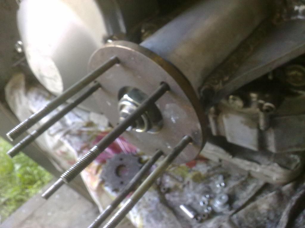

Курсант, зачем вам резба на шпильках такой длины?
И....деталь (фланец) перед установкой на двигатель, необходимо как минимум очищать от ржавчины! 😉

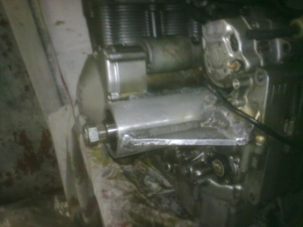

такое же как и у меня, за основу взята звездочка большего диаметра, но посадочное я понял у них стандартное, в звезде, взятой мной было 8 дырок под резинку, как раз отверстия для обварки. В флянец был не ржавый, это его водичкой после сварки охладили, я его зачищу, нагрею, затем в маслице.

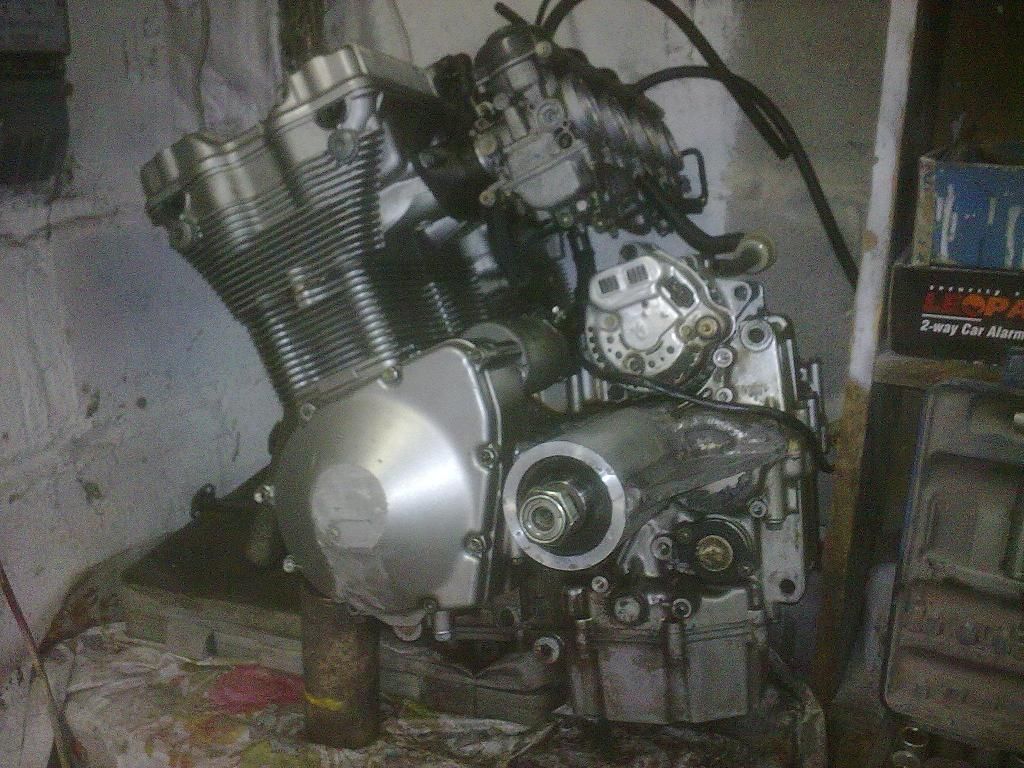

Ну нормально так!
Только немного вопросов:
Какой подшипник стоит на выходном валу?По идее надо-бы радиально упорный и соответствующий вал к этому подшипнику.
Что с родным генератором? На сколько мне память не изменяет,генератор и система зажигания там в одном флаконе.

Подшипник вместе с валом стоит родной, двухрядный там, шариковый. Сварены 2 вала, в валах есть отверстие, туда загнали калёный штырь, соединили оба вала и сварили на станке, затем нагрели, чтоб сварка отпустила, а то их немного повело сваркой. Получился вал с двумя несущими подшипниками. В разобранный двигатель он вставляется в приваренную трубу, затем вкладывается стопор со стороны сцепления.
Поясню про упорный, в подшипник, который стоит на стороне сцепления вкладывается стопор и уже никуда не убежит (по заводу так там на сцепление на продавливание гидравликой нагрузка не меньше, чем нагрузка на винт).
Зажигание там стоит отдельно на коленвале, генератор под карбюраторами справа на фото отдельный, приводится маховиком сцепления, им же приводится в действии маслонасос. Шестерня бендикса на коленвале.
Вес излишек 5 кг: диски сцепления, шестеренки, 2 подшипника, вал переключения.
Вариант оставить 2 передачу реален, но нужно сначала всё обдумать, как там с валами получится. Удачи в конструировании
