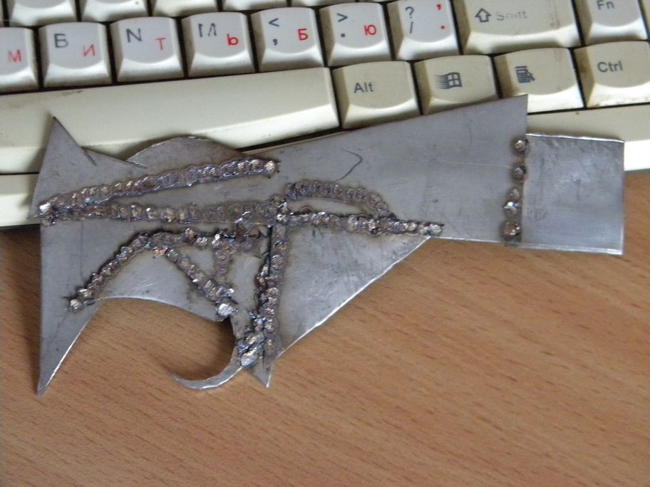

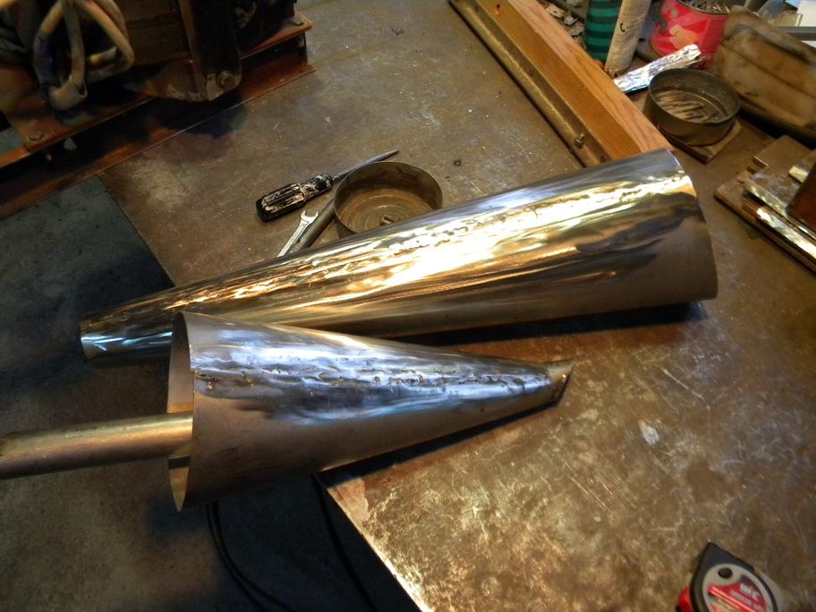

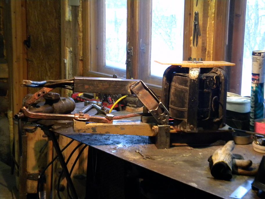

Ну ладно, пока суд да дело, решил презентовать свой аппарат для точечной сварки, который сделал для того чтобы сварить резонатор из нержавейки. Может кому информация пригодится на будущее.

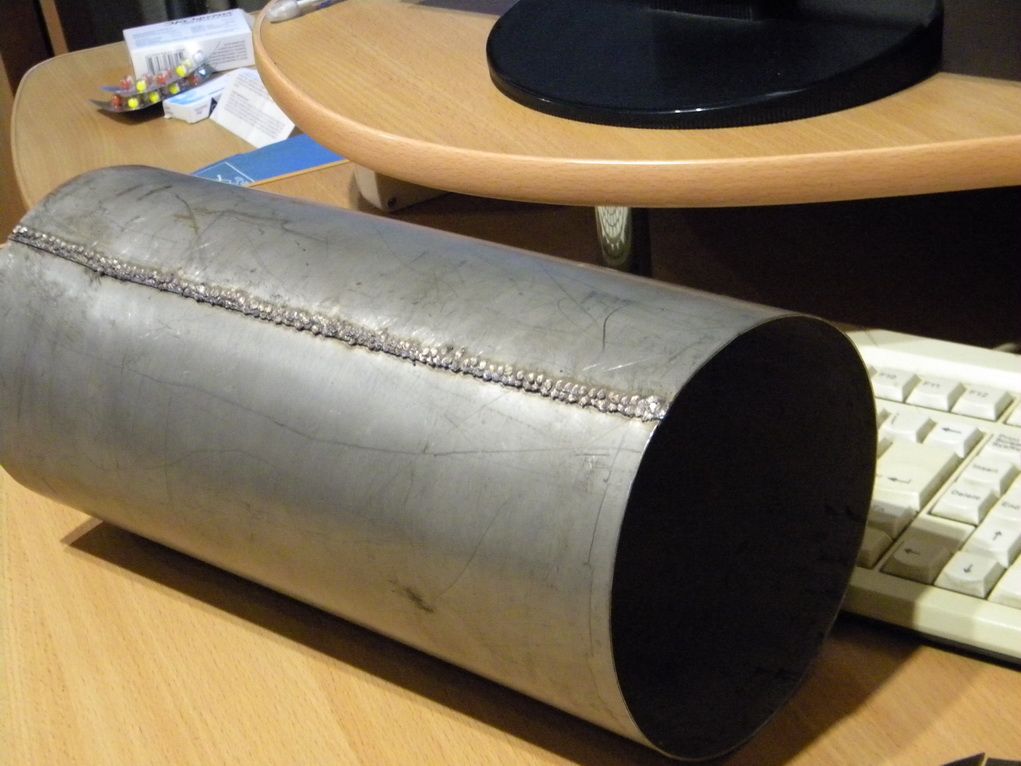

Аргоновой сварки у меня нет, обычной сваркой плавящимся электродом нержавейку варить получается не очень красиво. Вспомнил про трансформатор, который ещё в советское время делал мой коллега по работе, но духу довести его до завершения не хватило и отдал его мне за не надобностью, потому, как интерес к техническому творчеству у него пропал из-за банального пьянства. Царства ему небесного.
У меня этот транс тоже лежал несколько лет, ждал своего часа и вот наконец дождался. Прошлым летом дуг мой заговорил про точечную сварку. Понадобилось ему приварить ленту крепления бензобака на УАЗике. Хотел лепеить из транса от микроволновки, но я ему предложил свой вариант. На скорую руку слепили мы на пробу, хотя бы чтобы испытать мой трансформатор, вот такой вариант. На фото конуса свареные обычной сваркой, нержавеющим электродом, зачищенные, но видны деформации на границе шва. Прожоги и залипания. В общем, кое как, с колдовскими словами заварил. Платить аргонщику и ехать в соседний город чтобы сварить резонатор для меня накладно будет и решил пойти другим путём. Вот собственно и аппарат который мы слепили из того что было, который надо было основательно переделать.

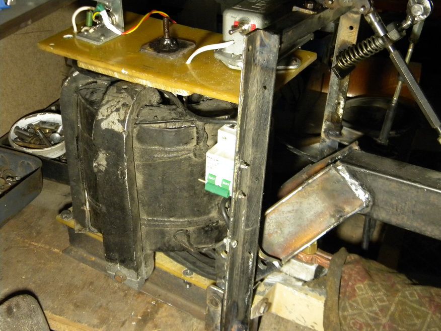

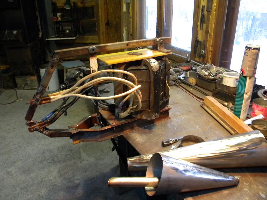

В таком виде использовать его для сварки трубы не получилось бы. Форма нижнего электрода должна позволять одеть на него трубу достаточной длины, должна быть система сжатия деталей и система включения трансформатора на строго определённые промежутки времени, которые тоже нужно точно регулировать.
Немного о самом трансформаторе. Магнитопроводом здесь служит статор 5 киловаттного электродвигателя с вырублеными изнутри пластинами пазов. Таким образом получен тороидальный магнитопровод. Первичная обмотка намотана алюминиевым изолированным проводом диаметром 1,5 мм. Количество витков не знаю. Вторичная сделана из литых алюминиевых скоб, которые соединены в нижней части перемычками и стянуты болтами. Таким образом набрано пять витков вторичной обмотки средним сечением 15х40 мм.

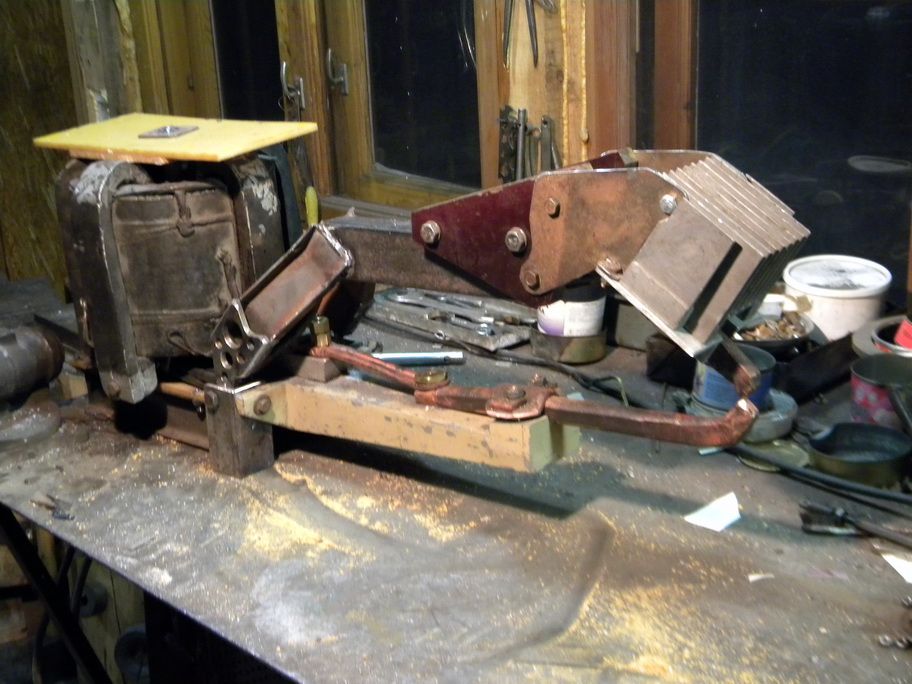

Порывшись по сусекам нашел кое какие железки, медяшки и алюмяшки, и начало вырисовываться нечто похожее на то что было в моих виртуальных образах в голове.

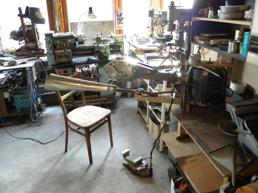

Нижний электрод имеет достаточную длину, для того чтобы надеть на него трубу диаметром 140 мм длиной более 400 мм и достаточную длину для теплоотвода из зоны сварки. А вот верхний подвижный электрод, будет коротким, держаться на изоляторе из текстолита, и ему решено было сделать радиатор от мощного промышленного диода.
argentavis
Я люблю строить махолёты!

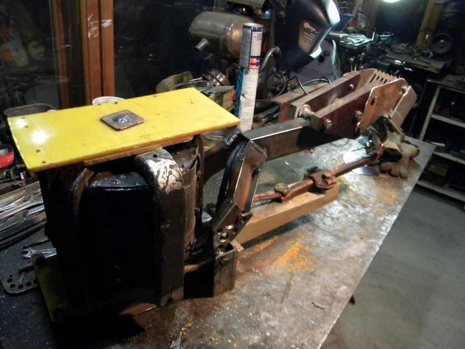

Нижний электрод является массой и на прямую соединён с одним концом вторичной обмотки, второй конец гибким пучком проводов через металлопрофиль, минуя изолятор крепится к верхнему подвижному электроду на котором алюминиевыми уголками закреплён радиатор.

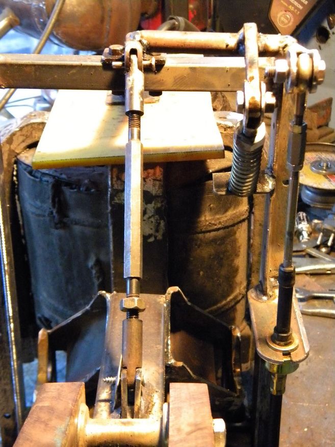

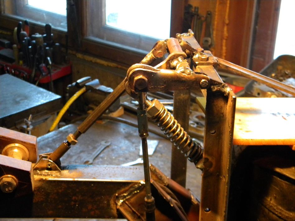

Для сжатия деталей и возврата в исходное положение сделана рычажная система с тросовым приводом от педали.

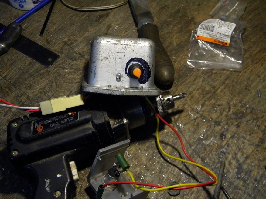

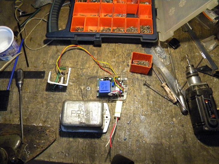

Для пуска трансформатора от педали заказал таймер, на открытие симистора с регулировкой импульса от 0,1 до 3 сек. Корпус от старого электромеханического регулятора напряжения подошел в самый раз.
