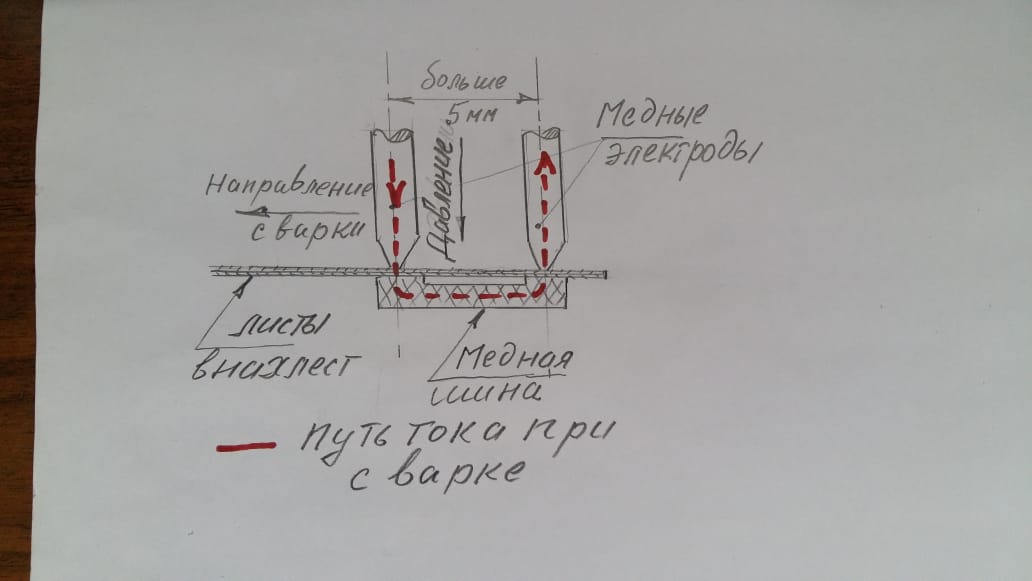

есть такая технология При этом варятся сразу 2 точки в месте контакта тонких электродов.
Это сварка в нахлёст или в стык? И электроды там какие? Если электроды тонкие, то это наверно не медные, а термостойкие? Вольфрамовые на пример?
ВФил
Стан в вашем случае не нужен, электроды спаренные , на общем рычаге . Гибкие токоподводы короткие , добавится только опора , проходящая внутри трубы . Для тонких листов - внахлёст, толстых (от 1мм.) встык (водопроводные трубы):)
Что то у меня сомнение, что так будет лучше. Если будет нахлёст, то ток пойдёт по кратчайшему расстоянию по поверхности и толще верхнего слоя и возможно с частичным входом в нижний слой. Основной нагрев будет у верхнего слоя из за того что снизу будет теплоотвод в опору зоны сварки. И возможна деформация шва из-за градиента температур и разной степени расширения верхнего и нижнего слоя. При сквозном проходе тока нагрев максимальный, точно в середине между слоями , и остывание не приводит к деформациям, что и подтверждает данный опыт.:)

Автомобильные кузова ваши сомнения опровергают. При достаточном прижиме и наподатливой опоре ток идёт через оба листа . Позже отвечу подробно.
Внахлест
Медные, затачиваются под задачу. У нас снизу были массивные медные пластины с выштампованными на них пятаками- а сверху прижимались медные электроды заточенные плоско. Точка сварки получалась на пересечении пятен электродов
Это получается двойной сквозной проход тока. С одного электрода на нижнюю медную пластину и с нижней пластины на другой электрод?
Интересный способ. Жаль поздно узнал. Переделывать теперь вряд ли возьмусь :)
ВФил

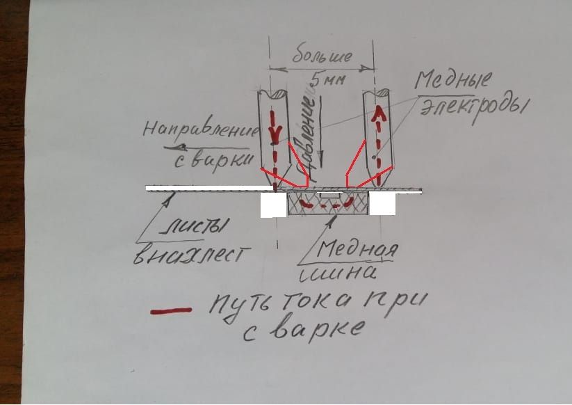

Спасибо, Pisman , пока я добирался всё он основное написал. Немного дополню : рекомендуемые сплавы для электродов : хромовая бронза , никельбериллиевая бронза , никелькремниевая бронза (меньше плывут) Больше информации ---- Справочник сварщика . 1983 год. ред. д - р т. н. В. В. Степанов.

Почему удвоилось - не знаю , может на смартфоне лишний раз пальцем шевельнул.🎃🙏🏻🤗
Можно лишнее удалить. А вообще то, я уже понял из поста Писмана, как идёт ток. Но всё равно, за иллюстрацию спасибо. Кому нибудь может и пригодится!;)
Направление сварки я думаю может быть и в направлении зрителя и подводящие контакты с минимальным расстоянием на пример вот так.

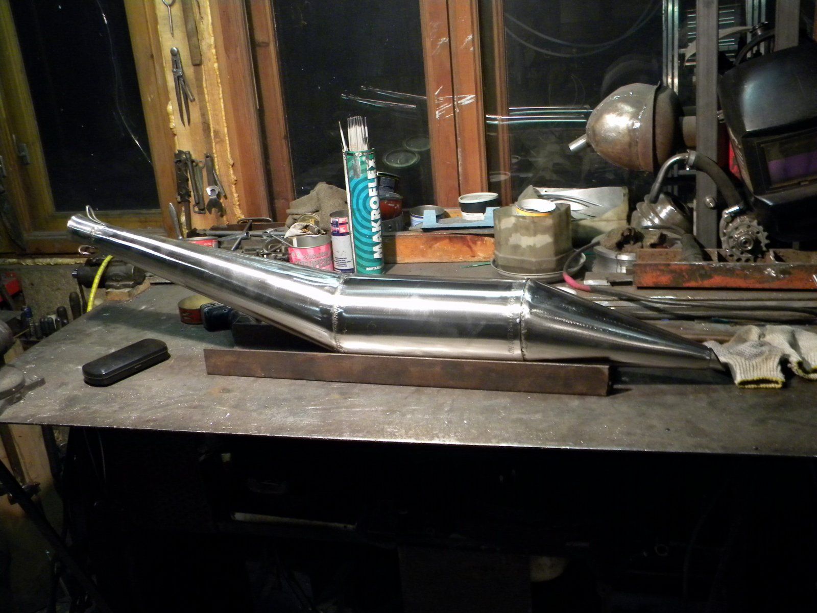

Ну вот резонатор с встроеным глушителем готов. (Задняя коническая часть). Вес 3,8 кг.
Буду готовить мотор к новым испытаниям. На следующей неделе потепление до +9 днём обещают. На среду. Буду ориентироваться на этот день.

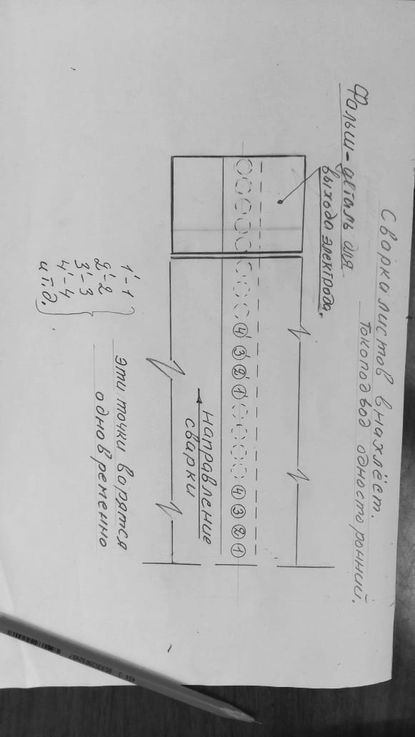

Дополню о контактной сварке. Минимальное расстояние между точками формирования проплавлений стыкуемых листов ограничивается вот чем : электрическое сопротивление верхнего листа между точками касания электродов должно быть значительно выше , чем по пути тока в момент начала нагрева листов. Если сопротивление току через верхний лист ниже чем расчётный путь тока , то сваривания листов не произойдёт . Произойдёт перегрев верхнего листа . Эти особенности контактной сварки при одностороннем токоподводе приходится учитывать при выборе расположения электродов относительно друг - друга , выборе расстояния между ними и выборе направления шагов сварки . :):):)

Ну вот это то как раз мне и не подходит. Слишком заморочено получается варить сплошняком. При двухстороннем способе проще получается. А при одностороннем нужно 4 пятна контакта отслеживать и площадь и форму и за расстоянием между точек и за равномерностью и одинаковостью прижима. Де точки две головные боли. Но тем не менее, спасибо за информацию :)
