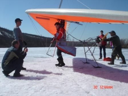

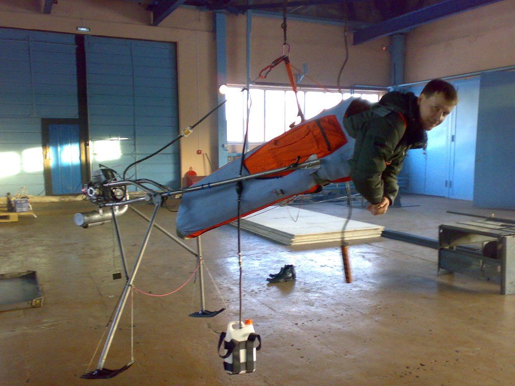

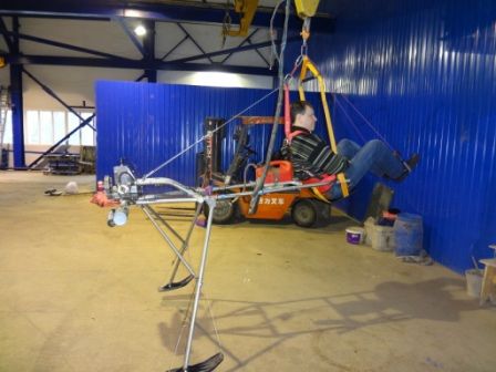

Продам самодельную мотоподвеску к дельтаплану. Двигатель РОС-100 (22л.с) два  винта 124 и 130см., две подвески: лёжа и сидя, вес 22 кг. Сборка с двухметрового пакета- 1 минута. Разбирается в метровый пакет без ключей.
Цена 75 тыс. руб. Возможен обмен на парамоторный двигатель от 26 л.с, доплата

Снизил цену, продам за 65 тыс. р., можно отдельно: двигатель с двумя винтами - 45 т.р., рама с топливной системой, сидячей подвеской и карабинами - 12 т. р., лежачая подвеска с карабином - 8 т. р. Отправлю транспортной компанией в любой регион РФ.
Не навязывая. Моё мнение  - что взлёт, что посадка - экстрим! Уж лучше простейшая тележка. Колёса разгонят, трубы защитят.
И взлёт, и посадка по своей экстримальности ни чем не отличаются от безмоторного полёта, тележка конечно безопаснее, я поэтому хочу пересесть на телегу, но это совсем другие габариты (нужно где-то хранить, перевозить) другой вес и другая цена.
В продаже, цена - 55 т. р. Тяга с винтом 132 см.  60 кг., при t+28°С и атмосферном давлении 687 мм. рт. столба. Двигатель отдельно 35 тыс. руб.
Двигатель продан, остальное в продаже по сниженным ценам: рама с топливной системой, сидячей подвеской и карабинами - 7 т. р., лежачая подвеска с карабином, рост 178см.-186см.- 5 т. р. Отправлю транспортной компанией в любой регион РФ.
