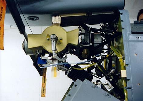

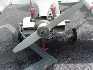

Есть моторы для продажи Sachs 2-350. В свое время были разработаны для американского беспилотника Pioneer RQ2 а нынче стали неактуальными. Один такой толкает двухсот килограмовый беспилотник. Винты тоже есть, скопированы с оригинального деревянного и выполнены мной из карбона и стекловолокна.

Общий вид

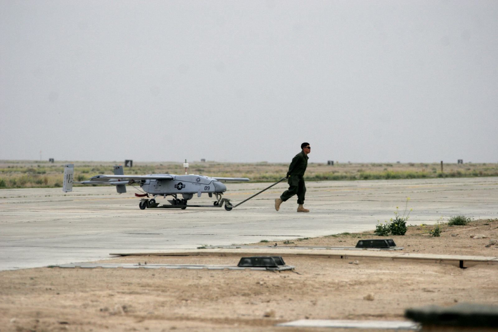

Другой  общий вид

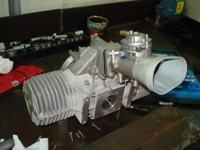

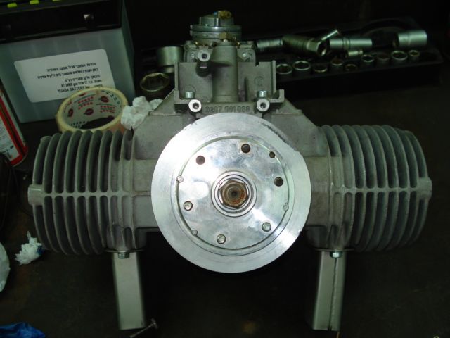

Ne mogu nayti na nih informacii. Kak govoriat - chem proshe tem nadegnee, a eti motori prosti do bezobrazia. Celnolitoy cilindr s polovinoy kartera. V sleduushem prilagau krupnoplanovie foto.
