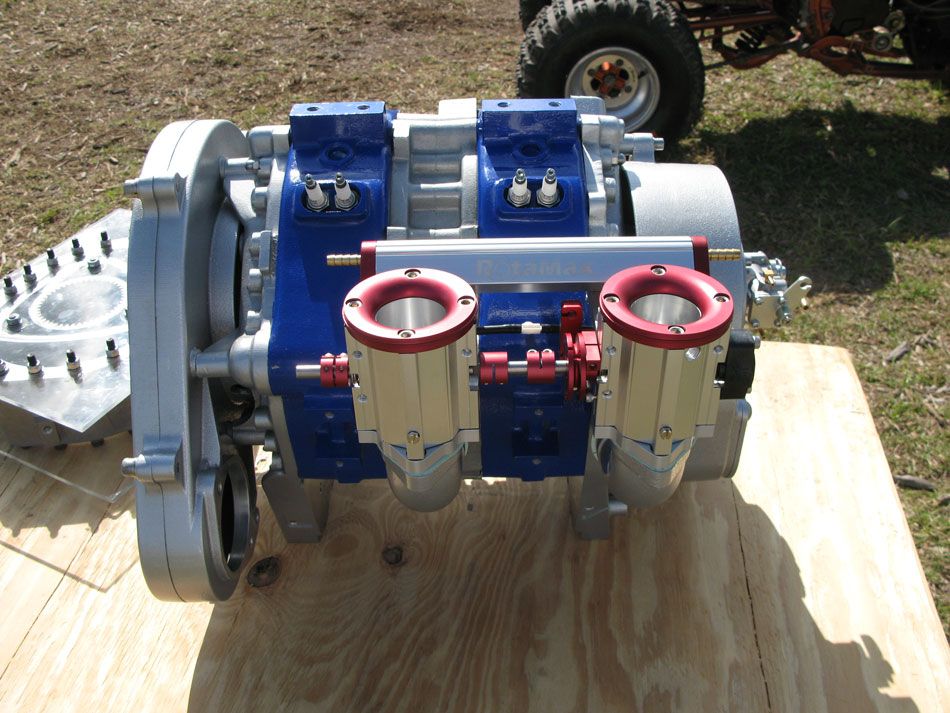

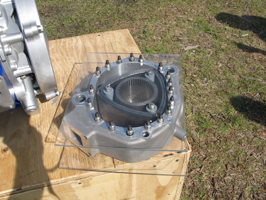

Роторно-поршневые двигатели. Такой фрукт! Одни говорят, что хороший, а другие, что плохой. Вообще-то, увиденные РПД произвели бодрое впечатление. И летающая с ними техника встречалась. Про ресурс тоже лихо заявляется - 1000 часов гарантируется. Правда, не известно, на каком часу у мотора бок заболит, и в каком состоянии он доползет до финиша. Но, складывается впечатление, что обсуждение темы ресурса в homebuilt-овской авиации - не более, чем ритуальное действо. Кто, когда еще построит и взлетит, а потом вылезет куча всяких необходимых доводок. До выработки ресурса путь длинный.
Вот и не заморачиваются. Делают хорошо, аккуратно, устанавливают и летают. А удельные характеристики - мама не горюй!

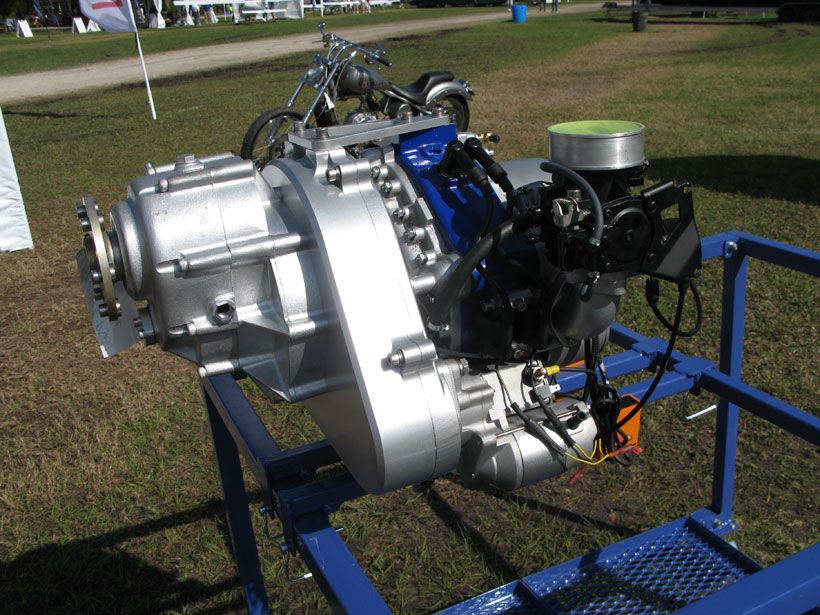

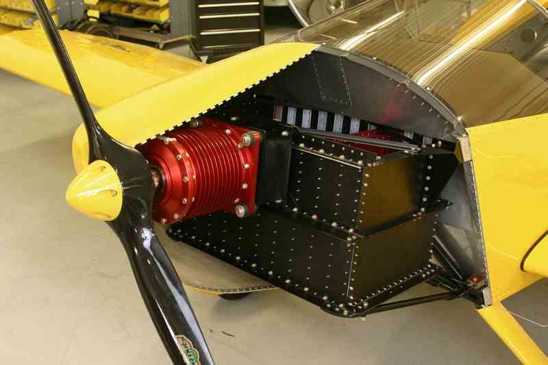

    141,5 КБ · Просмотры: 210

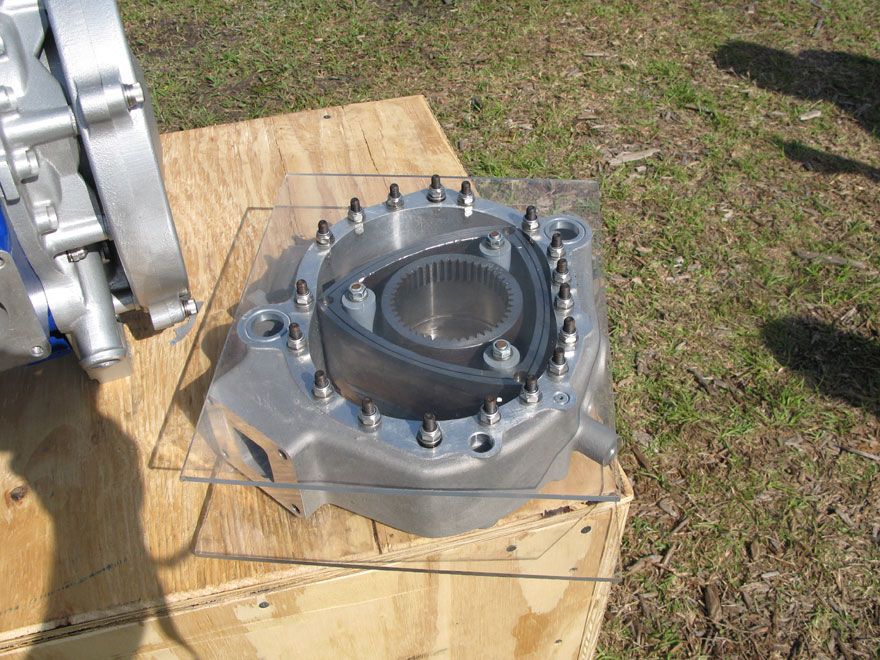

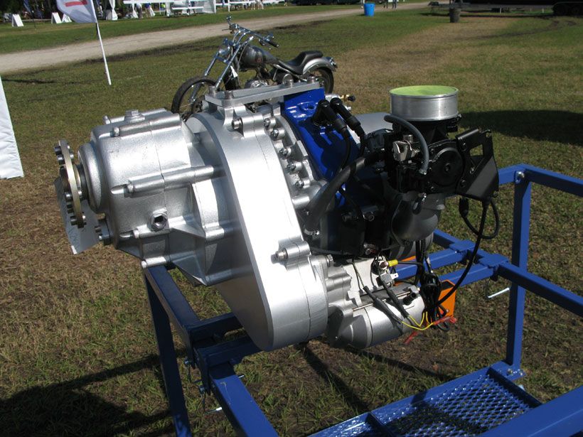

Железное сердце.
    149,5 КБ · Просмотры: 235

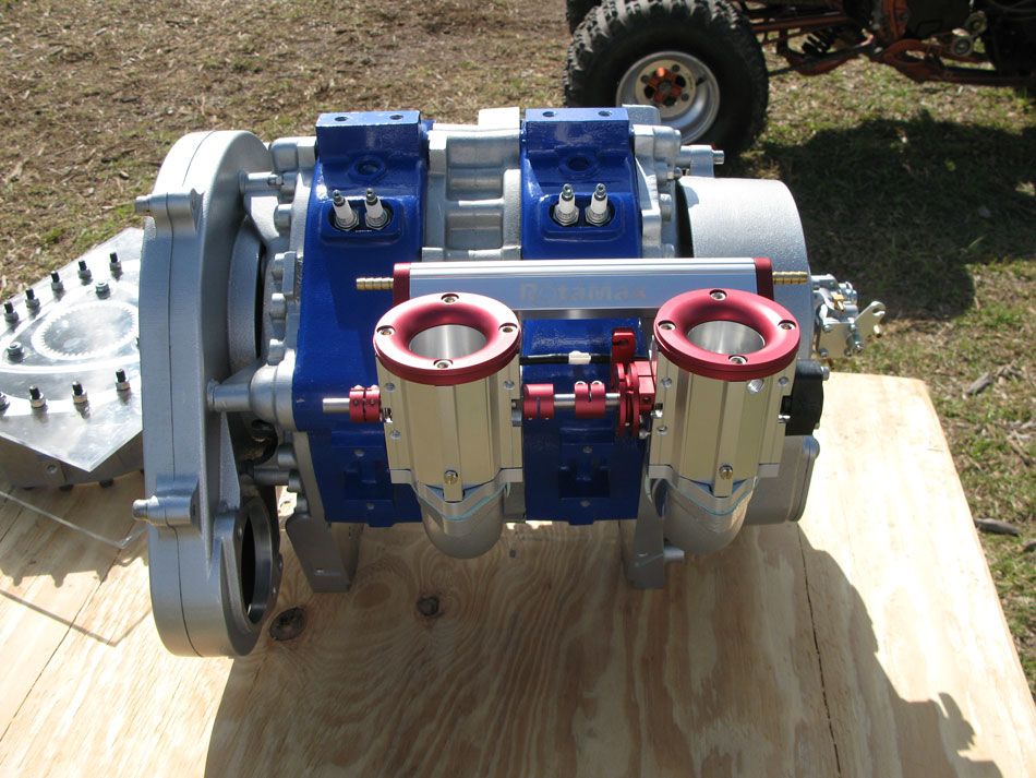

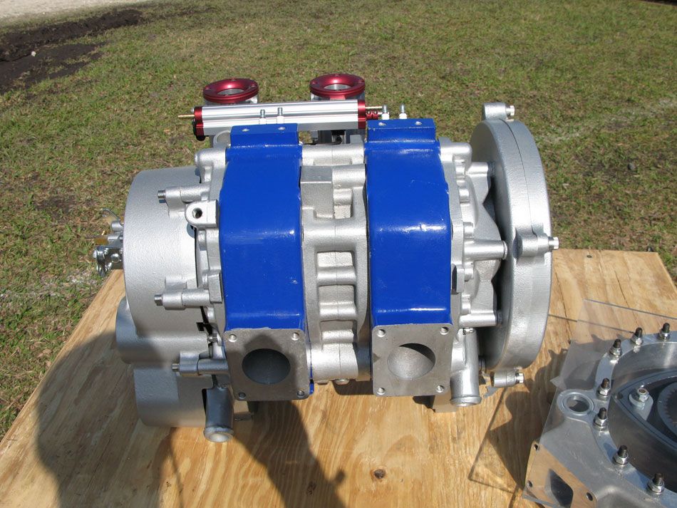

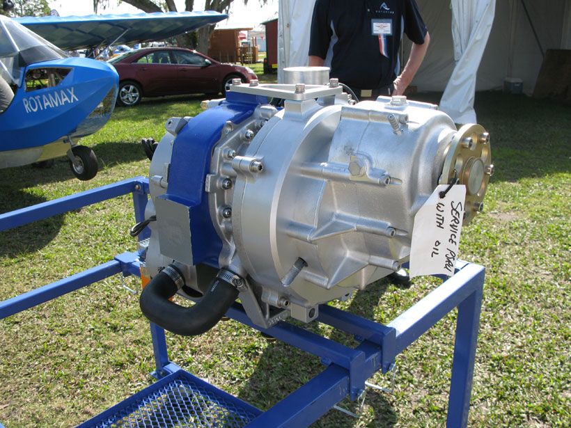

А это - "одноцилиндровый" с карбюратором.
    148,1 КБ · Просмотры: 247

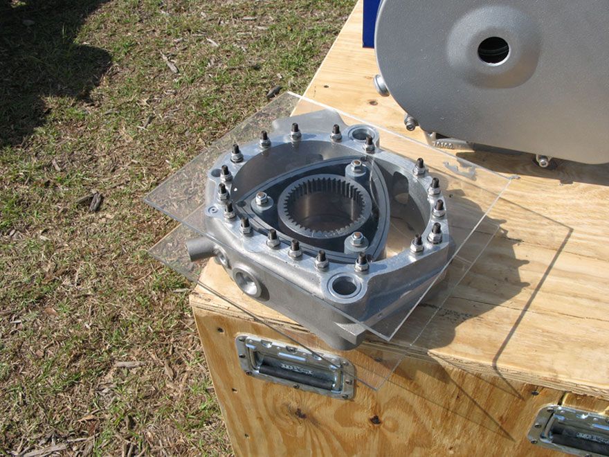

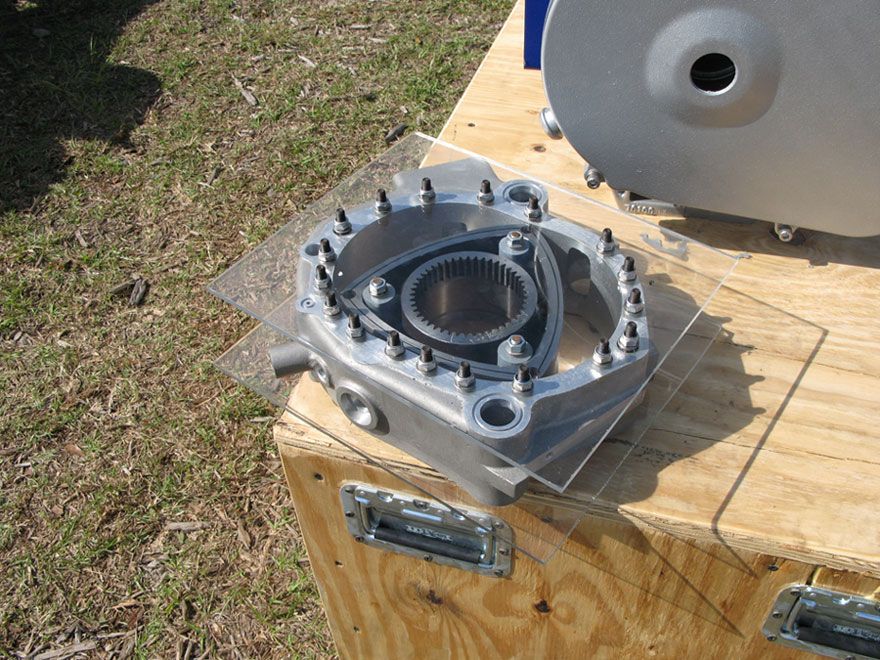

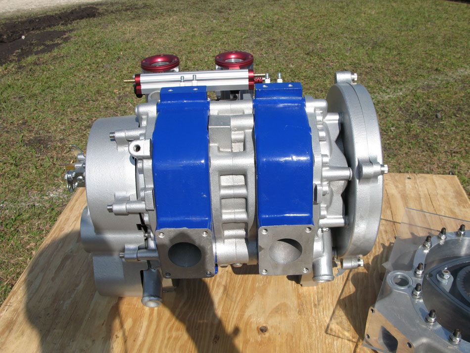

Я довольно долго сидел в шатре где рассказывали все про роторные двигатели. Раньше разобранный двигатель никогда не видел. Но словах все замечательно. Но вот чуток настораживает принцип работы уплотнителей. Если в поршневом кольца круглые и даже при кой-каком износе прижимаются за счет пружинистости( хотя конечно за счет внутреннего давления в цилиндре тоже), то что заставляет их быть такими же долговечными, или хотябы примерно такими же в роторном? Ответа не нашел. Спросил. Ответ не удвлетворил.( Типа сама конструкция и сорт материала).
Т.е я так понял что основная проблема qтих роторный двигателей- прямо-таки лавинообразная потеря компрессии при износе. Чего в обычном поршневом нет. В обычном  можно мерить компрессию раз в год и иметь вполне прогнозируемую кортину состояния двигателя. А вот с роторным проблемка. Даже компорессию проблема измерить( авиационным способом)
Хотя характеристики ротора конечно поражают.
Центробежная сила для торцевого уплотнения и пружинный подпор для радиальных уплотнителей
Мазда около 40ка лет уже работает над впросом подбора материалов ротора, статора и уплотнения.
Мне лично роторы не нравятся компрессии для дизельного цикла в них недостичь простым способом.
Но с комерческой точки зрения (быстрая прибыль при минимуме инвестиций) САМОЕ ОНО !
