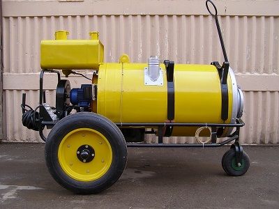

Ищу техописание и инструкцию по эксплуатации моторного подогревателя МП-85.
Такой как на фото. (фото из интернета)
    25,8 КБ · Просмотры: 129
Возможно, где завалялось руководство на МП-3ер. Они полные копии, за исключением электрической части.
На МПМ-85К есть техописание (паспорт), инструкция есть только на ААМПП- "СЕВЕР"(УНД). Если надо, могу скинуть.

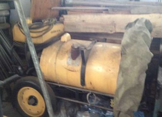

Честно говоря я точно не знаю как он называется, шильдик стертый на нем. Вот именно этот подогреватель что на этой фото.
    27,4 КБ · Просмотры: 148
МП-85 , МПМ-85К , МП-3ЕР - это одна и та же машина. Внутри одно и тоже. А, что снаружи, лыжи, колёса, сирена, вообще без разницы. И место производства, Рига, Москва, Рыбинск, без разницы. Всё одинаковое до миллиметра.
Всем спасибо!!! Теперь под такую печку нужно техописание, инструкция по эксплуатации.
Если не ошибаюсь, то ей идет питание как 380 так и 220 в.  работает на солярке, керосине, розжиг бензином.
На них двигун 380В, 1,1кВт. Розжиг Б-70, работа ТС-1. Даже на арктической соляре пашет, пока копотью не забивается. При -25 и ниже, только бензин.
