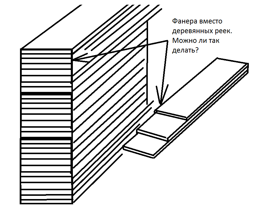

Можно ли переклей полок коробчатого лонжерона делать из фанеры вместо дерева? (Подразумеваеться что фанера в полках распологаеться горизонтально и в конце лонжерона доходит в толщине до 10 мм)
Фанера изначально имеет геометрически идеально ровные поверхности, а вот вырезать из дерева обсалютно ровные рейки без оборудования не возможно. Было бы очень удобно делать переклей из тонких фанерных листов.
я бы не был таким категоричным, всё зависит от фанеры, которую будете использовать, если авиационную, то можно, но получиться тяжелее и дороже
Тяжелее и сечения придется наращивать процентов на 30.
Т-как фанера тяжелее сосны,прибавка в весе при той-же прочности составит процентов 40-50.
Отсюда вывод.
Можно но не нужно.
Может попытаться тогда уж шпон найти? И нарезав в кондуктора склеить

Потому что! В фанере почти половина слоев(поперечных) НЕ БУДЕТ РАБОТАТЬ НА РАСТЯЖЕНИЕ!!! И следовательно, придется увеличивать ширину лонжерона. Кроме того, найти фанеру в которой прочность склейки будет равнопрочной с Вашей склейкой (судя по вопросу первого поста- не конструктор/технолог деревообработки), для Вас- проблематично.
В коробчатом лонжероне, самое напряженное и опасное  место- наружные (верхняя и нижняя) полки. А посему- их монолитность и толщина должны быть бОльшими, или хотя бы достаточно большИми. Толшина одного слоя фанеры-0,3-1,5 мм- этого недостаточно. Потому как напряжение в слое шпона, будет сопоставимо с напряжением в клеевом шве. При толщине наружного слоя от 10 мм (при СЛАшных размерениях крыла), напряжение в первом клеевом шве будет примерно на 20-40% ниже, что в принципе (надо посчитать) допускает, для срединных слоев использовать авиафанеру- но переклей реек- лучше!
Для Вас, allyouheaven, предпочтительно идти по проторенной дорожке.
Вывод:
А вот из продольных слоев шпона- возможно, но муторно.
Все очень просто. Посмотрите статистику. Вы много видели самолетов с фанерными полками. Я лично пока ни одного не знаю.

Не заморачивайтесь! В инете погуглите и найдёте всякие разные приспособы для изготовления реек подходящих под Ваши требования.
смотри историю фанера или ламинат по другому появилась благодаря авиации шпон лепили в переклей слоями слой волокна в доль слой поперек и так несколько слоев за качеством шпона следили технология обработки дерева была авиационной тоесть ствол от спиливания до конца обработки не допускали сучков и падений древесины в общем по понятному на мебель шло выбракованное в авиацию дерево и переклей или ламинат или фанера удешевили себестоимость аппарата выяснилось что ламинать из слабой и не плотной древесины не уступает по прочности качественному массиву а иногда и превосходит его другое дело каким клеем слои фанеры с клеены если плохим то она раскиснет от влаги если хорошим то очень долго служит и сломать ее не реально. другое дело долговечность фанера хоть и перекей или ламинат но ткань у нее органика и хоть как ее консервируй лаками клеями она все равно влагой дышит не избежно и срок ее жизни зависит от того во время ли заметили гниение или набухание от влаги в твоем случае в крыле надо иногда снимать обшивку и проверять крылья какие то места менять. на дюраль перешли потому что долговечный и влажность на него не влияет и трещины диагностировать проще и заклепки прочность тоже не сложно диагностировать и конструкция на дюрали легче.
к стати в данном случае как у тебя на картинке так не льзя делать работая нервюра расшатает клей и она расслоится клей жосткий слой дерева мягкий

Кроме того, что исходя из прочности на растяжение вдоль волокон фанерная полка будет вдвое тяжелее переклея из реек, можете провести эксперименты по излому на изгиб и разрыв такой полки - увидите результат.
Правда, для этого надо знать, как делаются такие испытания.
