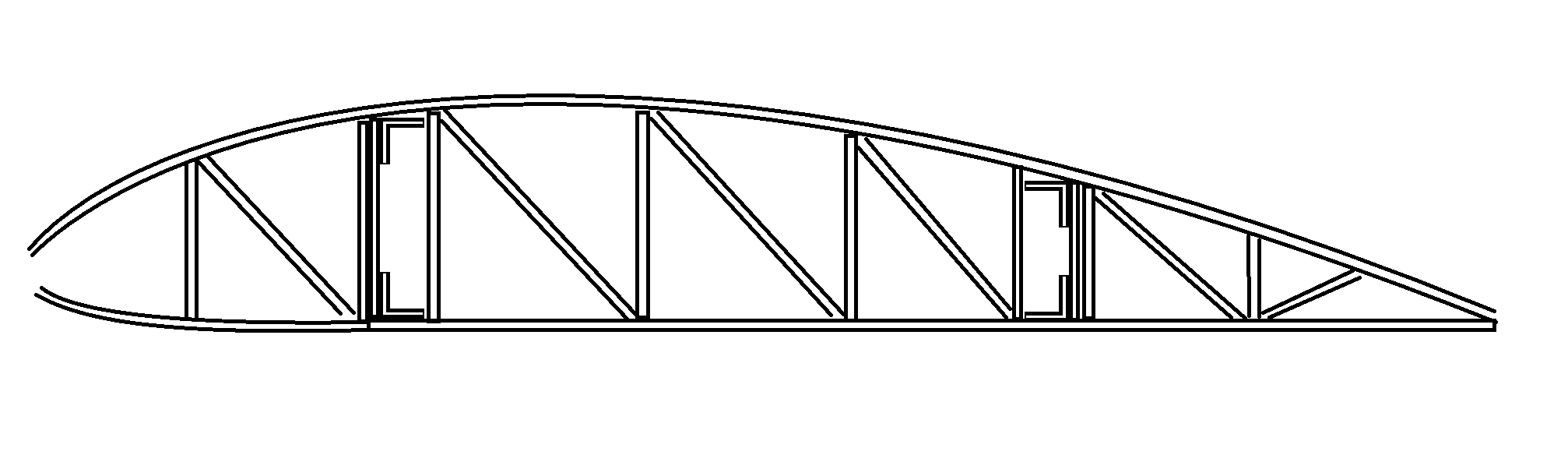

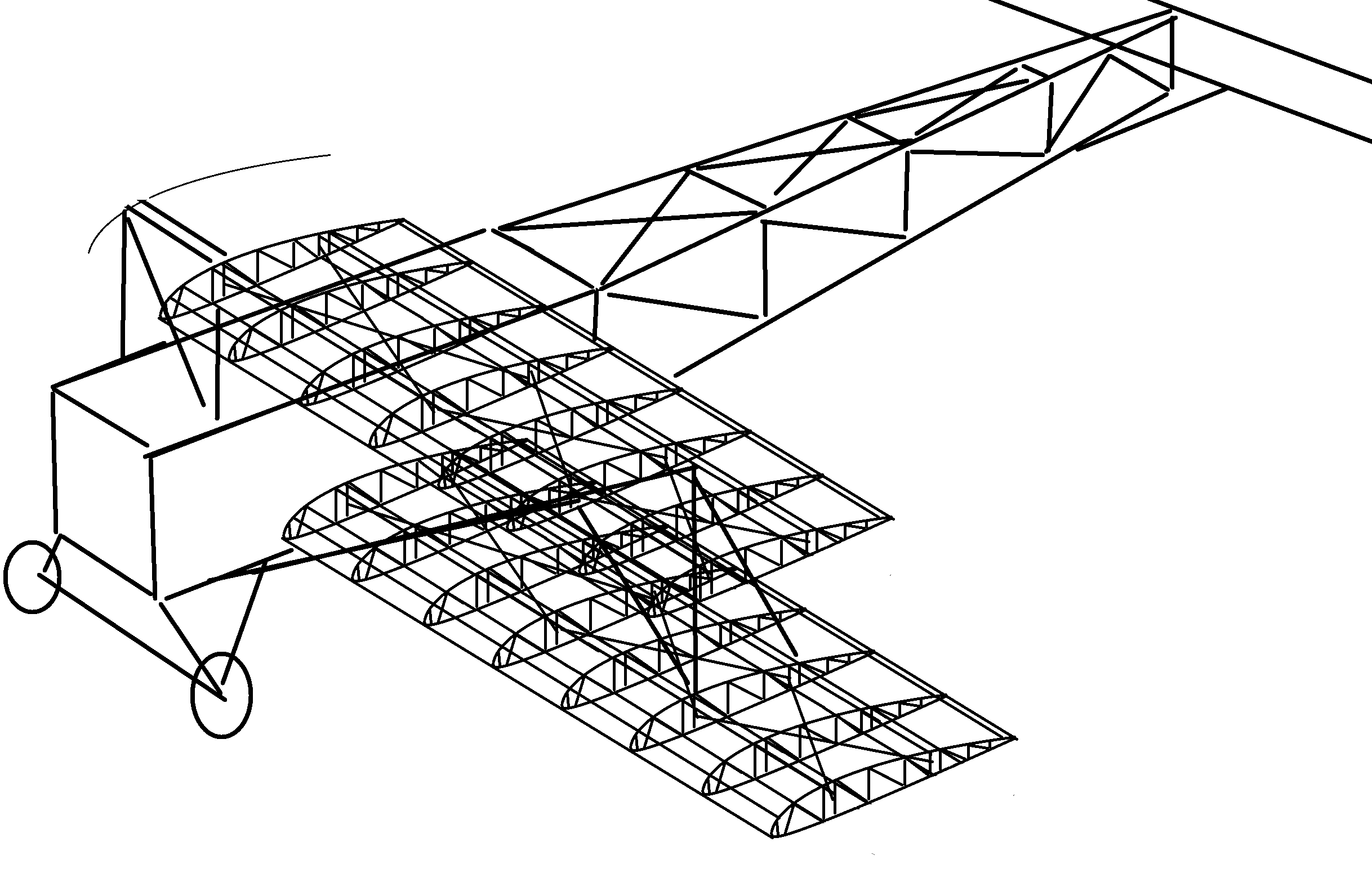

а может заменить деревяные лонжероны на коробчатый алюминиевый профиль , такой же как в лестницах ?
если строить биплан то нагрузки то вроде не такие большие как на моноплане
или воопще к лестнице приклепать нервюры из алюминиевых трубок ?
а может заменить деревяные лонжероны на коробчатый алюминиевый профиль?

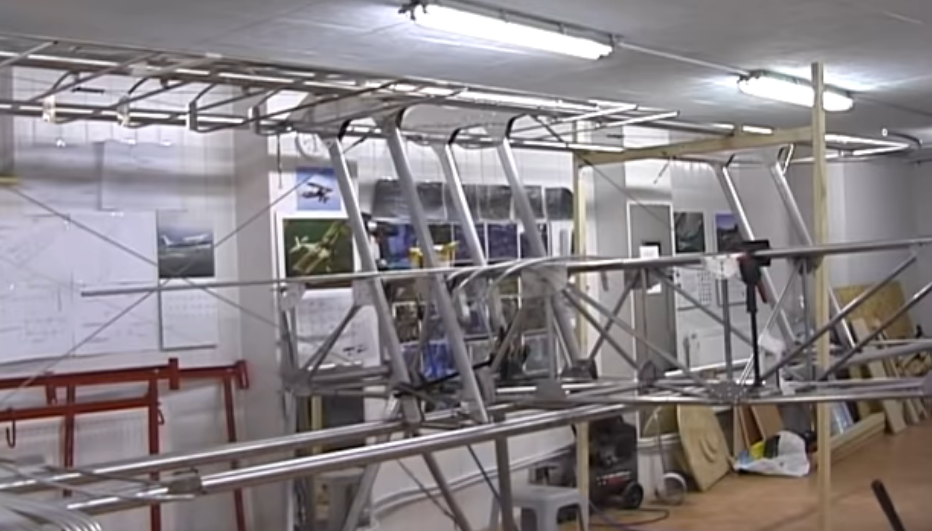

Вполне можно использовать , видел в инете американские ребята делали из лестниц . надо только в любом случае нагрузки считать и нагружать в натуральном варианте мешками с песком .
скорее всего сделаю лонжерон из метала и нервюры тоже
расчёты на форуме уже есть - уголок 20х20 со стенкой 2 мм держит 240 кг

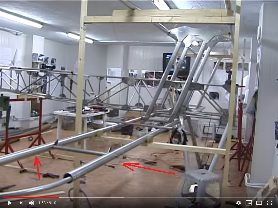

типичный тряпколёт с трубчатыми лонжеронами
можно запросто трубы заменить на квадратный профиль
