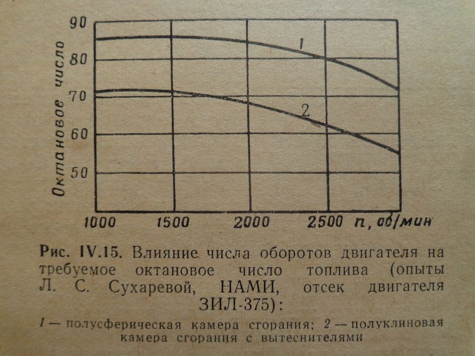

Вы как минимум путаете понятия геометрической степени сжатия и компрессии.
На низких оборотах всякие там безредукторные низкооборотистые Конти/Лайки при геометрической степени сжатия 8, запросто могут иметь компрессию больше чем у высокооборотистых автодвижков со степенью сжатия 10. Тут фазы грм всё решают.
Ещё с увеличением размеров цилиндра, повышаются требования к топливу. В причины углубляться не буду. Навскидку - объём растёт непропорционально площади. Соответственно большой цилиндр хуже охлаждается. К сожалению график найти не могу.
Далее. Просто переход с полуклиновой камеры сгорания на полусферическую, так же повышает требования к топливу.
На низких оборотах опять же требуется более высокое октановое число.
Соответственно Ротаксы и прочие автомобильные двигатели, спроектированные на максимальное наполнение цилиндров при высоких оборотах, намеренно имеют плохое наполнение цилиндров на низких оборотах, дабы "сгладить" недостаток октана.
Имхо естественно.
