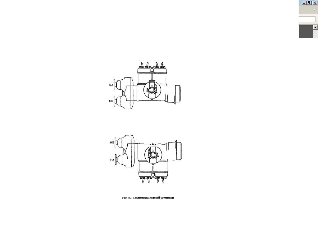

Слышал рассказ, что люди разворачивали на самолете подобной компоновки редукторы на 90 градусов в разные стороны.
И ставили винты большего диаметра. Никакого перехлеста, никаких удлинителей!
РЛЭ ROTAX вроде как запрещает установку редуктора таким образом. :-?
Наверно просмотрел, где это написано.А какая разница-выходным валом внизу, вверху или вбок? Масло в редукторе есть, момент от тяги на картер тот же, а добавить 150-200 к диаметру винта не лишнее.
Vladimir1950
Заблокирован
далеко сейчас от дома, посмотреть негде, а конструктив картера и редуктора позволяют разворот в сторону?
11. РЕДУКТОР. Редуктор двигателя служит для уменьшения частоты вращения ВВ по сравнению с частотой вращения КВ. Для двигателя ''ROTAX 582 UL DCDI" поставляются три типа редукторов: 1. Редуктор типа "В" с передаточными числами 2. 0, 2. 24, 2. 58 (рис. 57). Допустимый момент инерции ВВ - 3000 кгсм2. 2. Редуктор типа "С" с передаточными числами 2. 62, 3. 0, 3. 47, 4. 0 (рис. 58). Допустимый момент инерции ВВ - 6000 кгсм2. 3. Редуктор типа "Е" с интегрированным электростартером с передаточными числами 2. 62, 3. 0, 3. 47, 4. 0 (рис. 59). Допустимый момент инерции ВВ - 6000 кгсм2. Корпус редуктора крепится к картеру двигателя со стороны РТО 6-ю болтами М8 (тип "В") или 8-ю болтами М8 (тип "С" и "Е"). Центрирование обеспечивается буртиком на картере двигателя и проточкой в корпусе редуктора. Редуктор может быть установлен валом ВВ к свечам или к картеру двигателя. Компоновка силовой установки обозначается двумя буквами, в зависимости от ориентации двигателя и редуктора (рис. 60): -первая буква обозначает ориентацию двигателя: "S" - свечами вверх, "Н" - свечами вниз; -вторая буква обозначает ориентацию редуктора: "Z"- вал ВВ к свечам, "S" - вал ВВ к картеру. ВНИМАНИЕ: Компоновка силовой установки, несоответствующая версиям "SZ", "SS", "HS" и "HZ", ЗАПРЕЩЕНА Независимо от компоновки силовой установки сливная магнитная пробка должна быть установлена в нижней части редуктора, а суфлер - в верхней части.
Не проблема я летаю с таким положением редуктора. Сапун с пробкой меняешь местами и всё.
Вот здесь плохо но видно. А вот ещё нашёл.
Не видно положения редуктора  ВБОК, все как обычно

zet сказал(а):
В окружности 360 градусов,а не 180.
:) Эк эть какие занозы.  Как хочется укусить. Нет не 360 а повёрнут на 180. Так как раньше стоял валом на верх. Сделал с целью уменьшить верхнюю децентрацию винта.

vuazen сказал(а):
Речь то шла о развороте редуктора на 90грд. На 180 и так все ясно ::)

Vladimir1950 сказал(а):
Вы, что ребята шутить изволие? Посмотрите на схему. 90 это будет смотреть в бок...... что сено солома перепутали ;D. Да и ему без разницы может и на боку работать только сапун придётся пере сверлить. Шпильки по моему симметричны. Не помню утверждать не стану завтра посмотрю.
