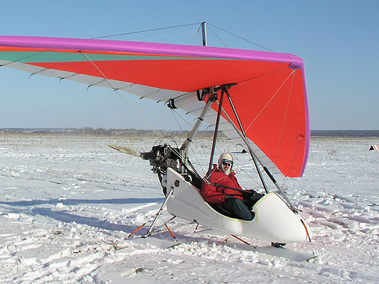

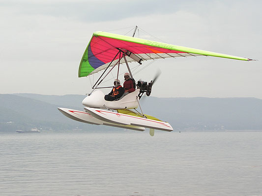

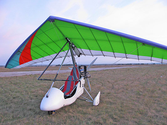

посоветует модель на которую можно и поплавки и лыжи
Дельталет Патруль 09 компании Авиаспектр
Установка поплавков занимает 30 минут
Установка лыж занимает 15 минут
Колесное шасси
Никаких дополнительных настроек не требуется.

Тоже летал на Авиаспектровском аппарате, очень доволен.
Я новичок, но управление настолько адекватное, что никаких сложностей с освоением гидролёта не было. Прощал посадки с креном и боком. Поплавки хорошо держат. В отличие от многих не тонут при серьёзной нагрузке. На фото два пацанчика 2 метровых с общим весом под 250 кг. Движок автоконверсия тоже весит неслабо, да и в баке под 50 литров бензина. А поплавки держат достойно.
Да и производство в Авиаспектре отлаженое, дельты выпускают серийно с высоким качеством.
Только вот автоконверсии почему-то не любят.  ;)
Но под заказ поставили.
tehnolog
А что , пацанчики пользовали дельт как азроглиссер, или просто рекламировали поплавки? ;D
Ink
Пилот выходного дня. Только выходных мало...
Самара
Поскольку крыло в нелётное время лежит в тени, а быстренько сгонять куда нибудь бывает нужно, то действительно использовали как аэроглиссер.
Достоинства  - проходит по водорослям (по тине даже на берег выезжает запросто) и мелководью (на фотке дно видно), скорость весьма приличная даже в сравнении с крутым катером.
Минусы - шумит сильно, трясёт здорово и брызгается тоже бывает нормально. А ещё радиус поворота большой. Но на Волге с этим можно мирится, на таких просторах скорость важнее!
