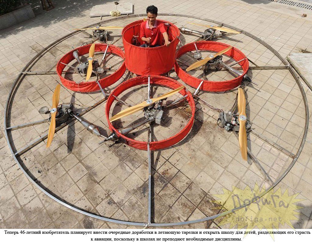

а че так все складно ? трех винтов и моторов на 15квт по идее должно хватить ?  :-?

что без шльома и привязи - конечно  :STUPID, но в следующий раз умнее будет. если учиться на своих ошибках, то эффект 100%, если выжил конечно.
но меня вообще довольно долго удивляло, почему нет мультикоптеров на 1-2 человека.
да, проигрывает в КПДи эффективности классическим схемам, с НВ и РВ, и соосникам. но простота изготовления окупает это с лихвой - собрано ведь из готовых узлов. раз-два, конструктор лего.
и кажется мне, что доводки как таковой особо не будет - с флаттерами, резонансами и т.д. имхо тут всё ГОРАЗДО проще.
опять же - после такого падения аппарат почти целый, пилот кстати тоже - ну разве что полегчал на килограмчик :)

многовинтовая схема имеет смысл только с электродвигателями и современной электроникой. сейчас этого добра навалом.
а вот лет 30-50 назад...
попробуйте-ка синхронизировать 6-8 карбюраторных ДВС?
или вообразите-ка механическую трансмиссию от 1-2 ДВС или турбин к 6-8 НВ?
как говорил наш преподаватель вышки про семимерный куб: рассчитать можно, а вообразить - нет, хотя многие пытались.

А вот китайские товарищи не заморачиваются такой мелочью, как синхронизация...
Действуют по принципу:
"-Рядовой! Поехали!!!
-Так ведь бензина нет, тов.майор!
-Поехали! Потом разберёмся!!!"

А если гидравлика ? ДВС посредине аппарата крутит гидронасос , а винты сидят на гидромоторах , управление или давление - обороты , или шагом обороты постоянны .
