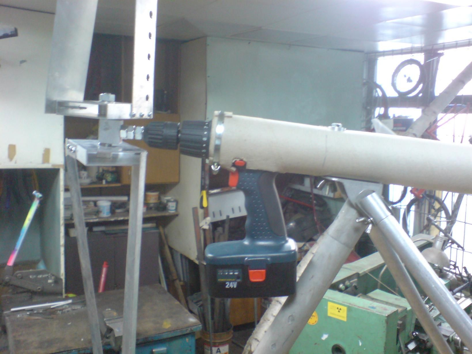

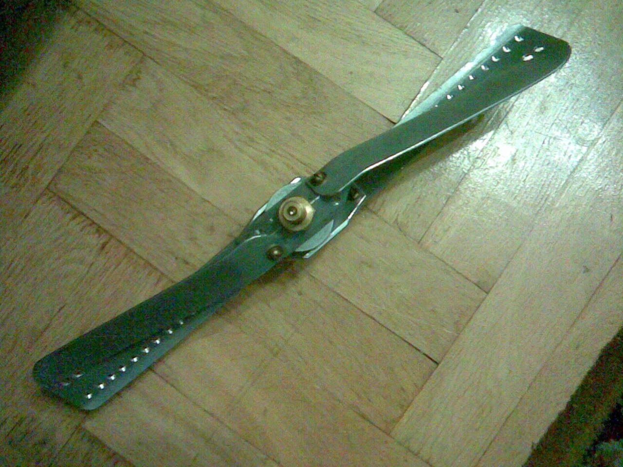

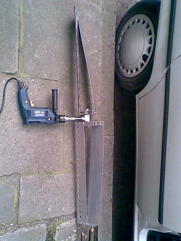

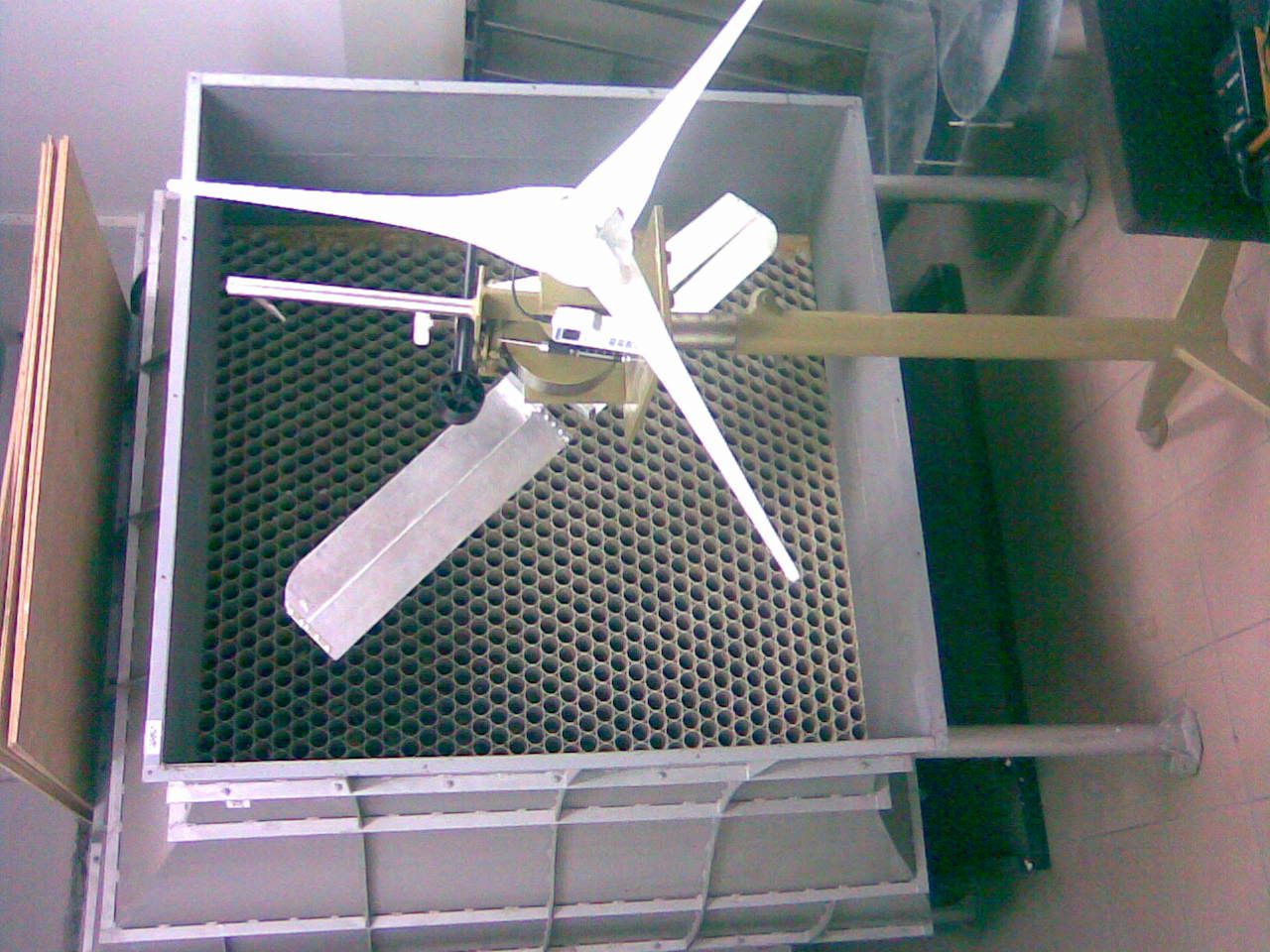

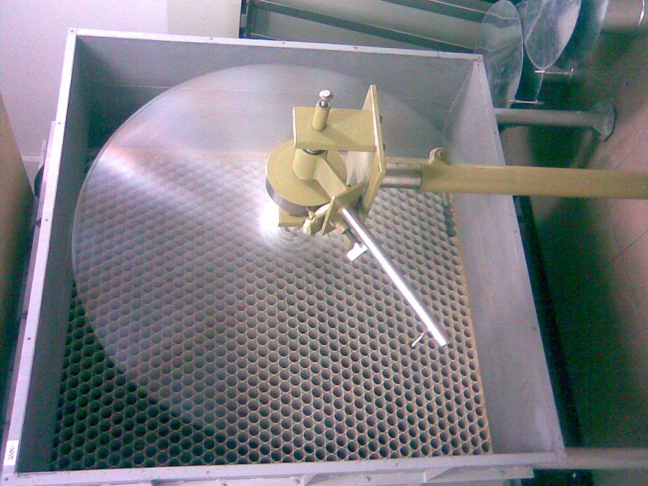

принцип работы такого двухэтажного или бипланного воздушного винта.
http://www.freepatentsonline.com/7396208.pdf
=poskolku znaju,poka niet sierioznyh issliedovanij...
jesli intieriesno,mogu vas sviazat s izobrietatieliem.
jest snimki na=
spratt103.
http://www.spratt103.com/images/photo2.jpg
http://www.spratt103.com/images/photo1.jpg

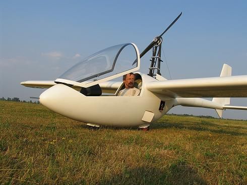

=25 HP=poka boitsia krutit...
http://www.spratt103.com/images/construction/spratt103_25cvdirect.jpg
=этот винт вращался на 20-сильном моторе,работал безшумно
но начал разрываться при ок.2000/мин.
надо делать из композита\лёгкий,крепкий\.
конструкция очень простая.
=малый\люменевый\ держал 4000/мин,но замеров не сделал...

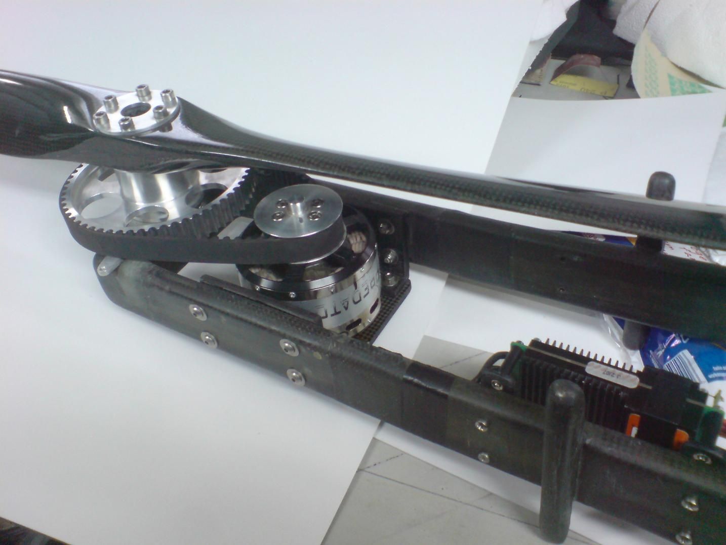

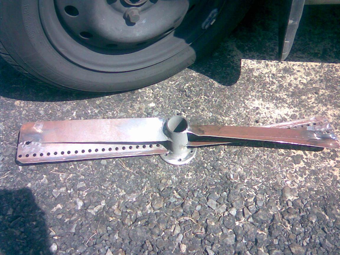

в своё время этими винтами занималась американская фирма,
но не справилась с проблеммой разрыва концов лопасти.
владелец фирмы заболел и дело заглохло.
Бернар\француз\ тоже боится крутить...
мой товарищ собирается сделать из углеровинга,но дело затягивается.
у меня слишком много "развлечений"=не поспеваю.
но винт интересный,не шумит,несмотря на то что угол установки =45-55 град!
разработчики утверждали что получали удельную тягу 11фунтов с 1 кВт электромотора.
винт такой\без дырок\ применялся с успехом на ветряке.
