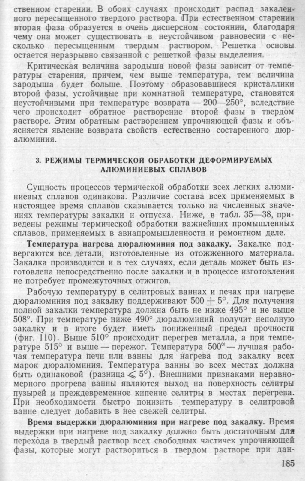

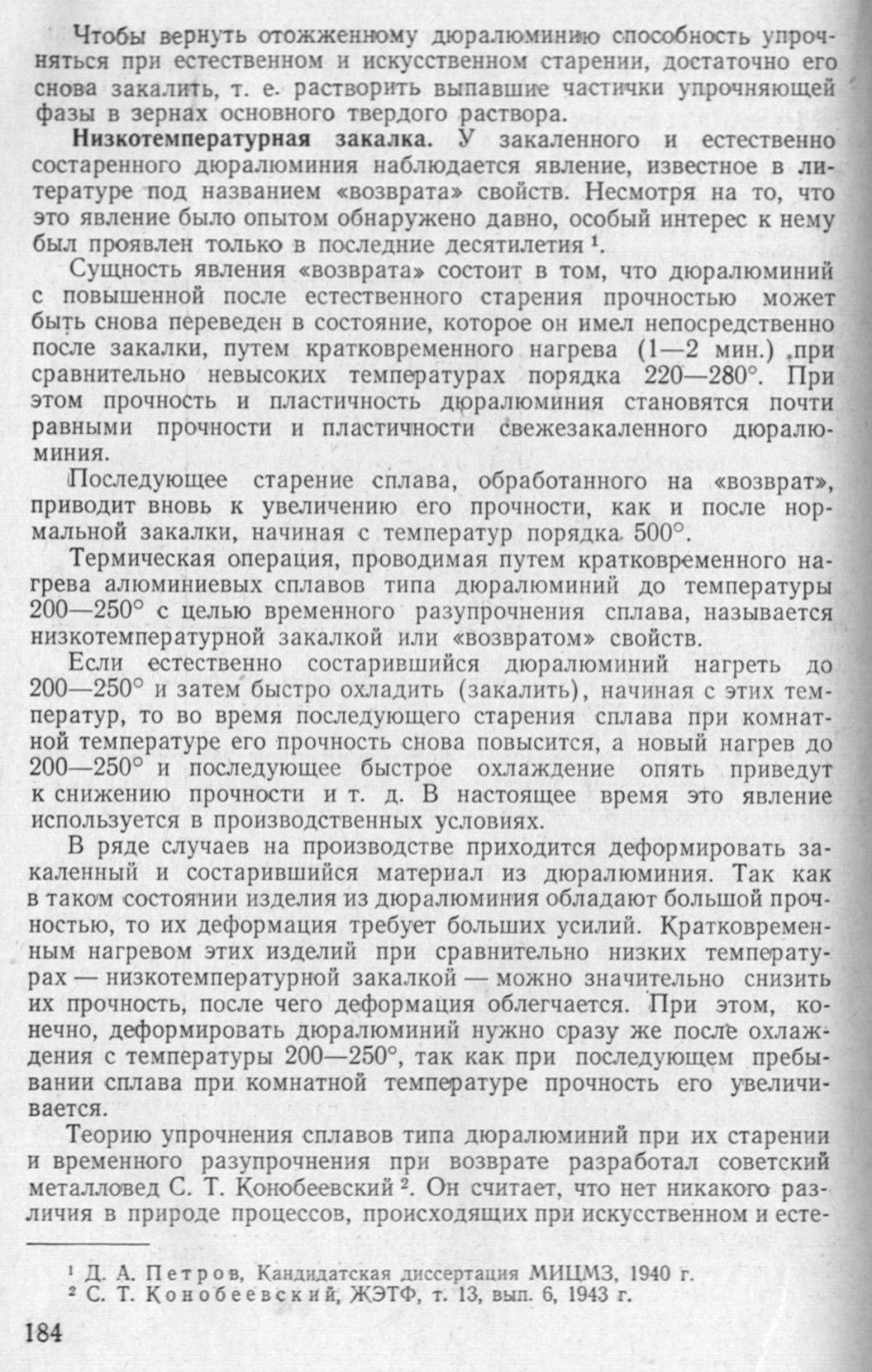

Вот нашел в одном из справочников: частичный отжиг-возврат Д16Т происходит при температурах 250-280 градусов, деформацию произвести в течение максимум 30 минут. Не факт, что цифры точные, надо бы еще какой-нить справочник найти для сравнения.

250-280 гр. это температуры искусственного старения после закалки. Мыло хозяйственное чернеет около 500гр. а диапазон нагрева на возврат 485-495гр.
Брюн
R.I.P.
Боюсь, вы ошиблись. Для Д16Т Ваши цифры соответствуют температуре закалки этого сплава. Для временного отпуска они подходят, только если это в градусах Фаренгейта (500F = 260С) ;) У хозмыла температура вспышки ~340 градусовЦельсия.

Можно, но для минимального ослабления места сгиба радиус сгиба должен быть больше трех толщин детали, а задача может требовать меньшего радиуса. Ну и в любом случае при сгибании временно отпущенной детали потери прочности меньше.

Отжиг произойдёт безвозвратно. То есть это место будет отожженым и мягким. Прочность снижена. Получаем материал со свойствами близкими к Д1 или Д16. Закалка естественным старением не происходит.
Температура отжига с естественным старением ( для восстановления физико-механических свойств сплава до Д16Т ) в разных справочниках, указана около 490 град. с разбросом +5/-5 .град. Допуск по температуре, при которой выдерживают материал - ВСЕГО +3/- 4 градуса (!). Выдерживают в течение получаса. Затем, два часа можно гнуть. Полное восстановление прочности через 48 часов.
В "кустарных" условиях, отжиг с естественным старением можно организовать в хорошей муфельной печи ( с контролем температуры ).
Для труб - в нержавеющей трубе, обмотанной изолятором с намоткой нихромовой проволоки. В торцевую заглушку вставляется термопара для точного выдерживания температуры. Процесс выхода на режим термообработки длительный и энергозатратный.
Отжиг при температуре 240 - 280 градусов ( в духовке или на конфорке плиты ) годится для Д1Т, АМГ-4, АМГ-5. Эффективность метода сомнительная. В основном, низкотемпературный отжиг этих сплавов ( как и заклёпок ) применяют, чтобы уменьшить усилие, потребное для деформации - снизить нагрузку на инструмент.
