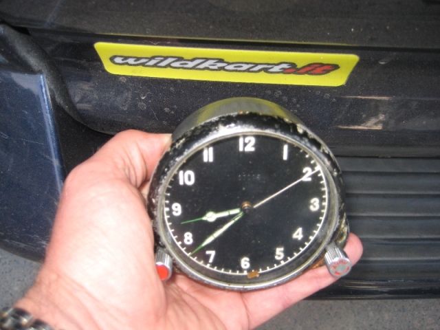

На каком самолёте стояли?
Юра-лётчик
Подскажите на каком самолёте стояли такие часы?
    46 КБ · Просмотры: 245
На танках поменьше и заводка за обод циферблата.
У меня такие часы стояли в кунге на базе ЗИЛ-131. И кстати в командно штабной машине КШМ-142 на базе ГАЗ-66 тоже. Короче, на наземке, во всех наземных аппаратных ( то есть  не летые часы).
-что топикстарер хотел узнать...теряюсь в предположениях и не я один ))
На ТУ-16том,на каждом рабочем месте.
Такие часы применяются практически во всех родах ВС например стоят в передвижных радиорелейных станциях, в авиации используется для объективного контроля на индикаторах кругового обзора!
По моему именно на самолёте - ни на каком. Это технические часы общего назначения "122ЧС". Механизм АЧС, но упрощённый, без секундомеров, обогрева, и светомассы (ну раз люди пишут про Ту-16, наверное не зря). У меня есть такие, в отличном состоянии, с крепёжной скобой и гайками. Могу расстаться за 2000р. по причине приобретения новых АЧС-1 😀. Фото на почту, сюда не помещается > 200кб. Вот из описания:
Описание
Часы (рис. 34) устанавливают на щитах, панелях приборов, аппаратов и устройств в различных областях техники.
Часы механические балансовые. Корпус часов латунный. Ход свободный анкерный; баланс монометаллический безвинтовой.
Рис. 34. Часы типа 122ЧС
Управление часами осуществляется с помощью двух головок (кнопок); заводная головка (красного цвета) служит для завода часов и перевода стрелок;
пусковая головка (со стрелкой-указателем на ней)- для пуска и останова часов.
Часы заводятся вращением заводной головки против часовой стрелки до отказа. Обратного вращения головка не имеет. Полный завод обеспечивает работу часов в течение трех суток. Для точности хода часы следует заводить один раз в сутки.
Технические характеристики
Калибр механизма 76 мм. Количество рубиновых камней 20. Средний суточный ход при температуре (20±5)° С ± 40 с. Период колебаний баланса 0,4 с. Габаритные размеры 085х91,4х72,1 мм. Масса не более 550 г.
Вероятность безотказной работы в течение 2000 ч при доверительной вероятности 0,8 составляет 0,92.
Условия эксплуатации: температура окружающей среды -20...+60°, относительная влажность 95 % при температуре (20± 5)° С. Допустима вибрация в диапазоне частот 18 ... 80 Гц с ускорением 1,5 g.
В комплект поставки входят: часы; паспорт.

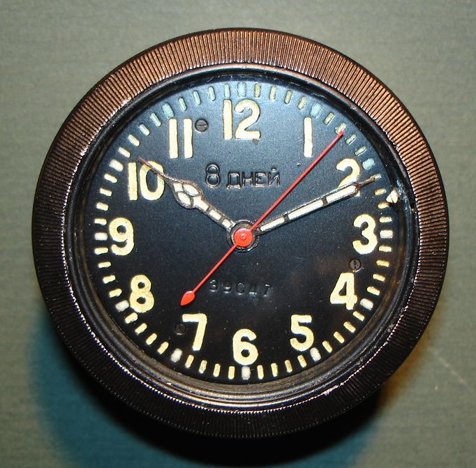

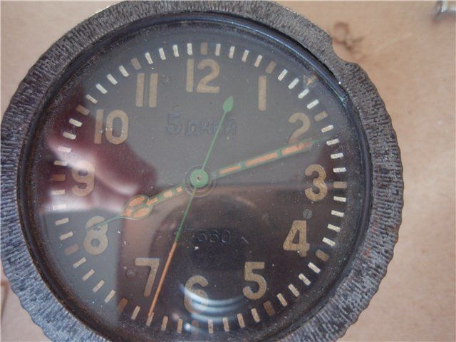

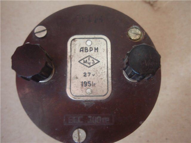

На танки ставили АВР (8 дней) и АВР-М (5 дней). Да, завод за наружное кольцо.
    51,9 КБ · Просмотры: 222
    33,1 КБ · Просмотры: 225
    98,7 КБ · Просмотры: 224
