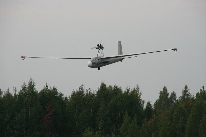

Да, ребята! Сегодня увезли с ВПП останки. Жаль очень, но там любой аппарат развалится если попадет на эту заброшенную пахоту.
Я согласен со многими из вас.
Я тяжелый (110кг) и потому мое место было всегда сзади. Там плохо видно вперед и не слышно впереди сидящего. С таким расположением СУ и её обтекаемостью, Бланик при разгоне пашет мордой вниз пока не поднимется. И ручка при этом упирается в пузо все что под ним.
Там на верху можно отключать движок и спокойно парить. Он управляется очень легко и децентрация не столь ярко ощутима. Володя ставил складывающийся винт, но насколько я знаю ощутимого результата это не дало. К тому же механизм расркытия лопастей очень скоро вышел из строя и он вернулся к старому варианту.
Мы нормально летали и радовались. Что произошло с машиной пока не знаем. Однозначно пилот был здоров до самого последнего мгновения.
Берегите себя.
Yanbome
Тюмень
Ребята, давайте жить мирно.
Мы с Володей меняли углы установки движка 582го. Не особо ощутимо, но нашли. Сейчас не помню. Давно это было. Особенности положения ручки при взлете разные. Один трогаясь сразу её держит к пузу, другой только когда планер встает на крыло. Длина разбега почти одинакова. Потом метрах на пяти - 10 ручка почти в нейтрали. Ну там были нюансы со скоропдьемностью и другими составляющими - это не столь важно. Он уже летит и набирает высоту.
Здесь на подьеме что - то произошло, то чем не возможно управлять. Оттого и пике с переворотом и лобовой удар такой, что хвост закинуло на голову.
У нас есть версии, но подождем заключений экспертов и комиссий.

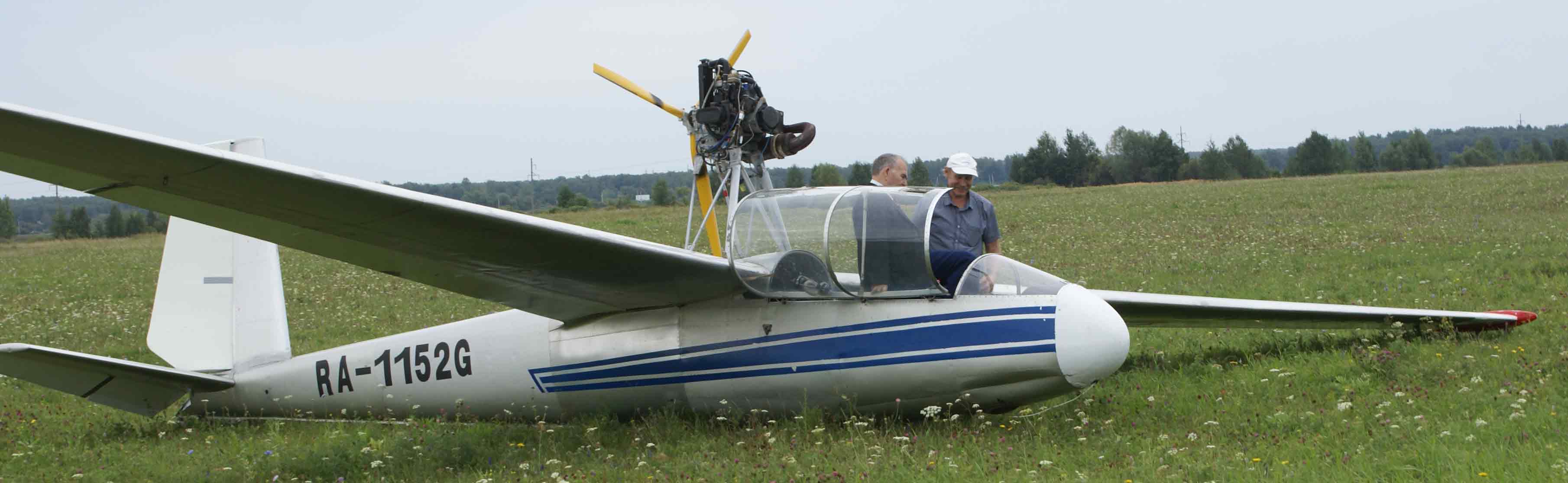

Последующее донесение об АП с мотопланером «Бланик М» RA-1152G
Дата, время события (местное и UTC): 01.09.2016, 18 ч 00 мин (13 ч 00 мин UTC), день
Место события: РФ, Свердловская область, Слободо-Туринский район,село Туринская Слобода
Вид события: Катастрофа
Тип ВС: Мотопланер «Бланик М»
Регистрационный номер ВС: RA-1152G
Свидетельство о Государственной регистрации: No 1148, выдано 22.09.2009, ФАВТ МТ РФ
Владелец: Частное лицо
Сведения о ВС: Изготовитель частное лицо, дата 15.10.2008, заводской номер уточняется, идентификационный номер ЕЭВС.03.0867, сертификат летной годности No 2092110170, выдан 15.08.2011 Тюменским МТУ ВТ Росавиации, срок действия истек 16.07.2014,
наработка СНЭ - уточняется, назначенный ресурс/срок службы -эксплуатируется по техническому состоянию, межремонтный
ресурс/срок службы - эксплуатируется по техническому состоянию,кол-во ремонтов - уточняется
Двигатель: ROTAX-582 UL DCDI, заводской No 6810249, наработка СНЭ –уточняется, назначенный/межремонтный ресурс - уточняется
Воздушный винт: Тип ВВ 1710, дата установки - уточняется
Агрегаты ВС, оказавшие влияние на возникновение особой ситуации:На месте АП обнаружена ручка управления мотопланера, переломленная в месте крепления к кронштейну системы управления в продольном и поперечном каналах. Кронштейн демонтирован. Ручка управления и кронштейн направлены в КНТОР МАК на исследование.
Сведения о КВС: Пол мужской, свидетельство пилота сверхлегкого ВС UPL No 000325, выдано ВКК Тюменского МТУ ВТ ФАВТ 19.11.2010, общий налет 1000+ ч, налет на данном типе/из них в качестве КВС –уточняется, ПВП 200Х3000Х6
Характер задания: Маршрутный полет
Последний пункт вылета: Посадочная площадка «Туринская Слобода»
Намеченный пункт посадки: Посадочная площадка «Туринская Слобода»
Число членов экипажа/пасс.: 1/0
Погибло: 1/0
2Последствия происшествия, в т.ч. для окружающих объектов: На земле жертв и разрушений нет
Количество и масса груза на борту: Не было
Метеоусловия: Фактическая погода на посадочной площадке «Туринская Слобода» 01.09.2016 на 13 ч 00 мин (UTC): ветер у земли 300°,
1-2 м/с, видимость 10 км и более, безоблачно, температура воздуха +24°С
Обстоятельства события: По предварительной информации, при выполнении взлета, на высоте 25-30 м, появился правый крен, после
чего ВС столкнулось с земной поверхностью.
Степень повреждения ВС: ВС разрушено
Сведения о состоянии бортовых самописцев: Мотопланер бортовыми самописцами не оборудован
Физическая хар-ка р-на места события: Место АП расположено в равнинной местности, превышение над уровнем моря 75 метров, магнитное склонение +15o
Оперативные рекомендации: Довести информацию об АП до владельцев и частных пилотов, эксплуатирующих планеры и мотопланеры «Бланик».
Всем владельцам и частным пилотам планеров и мотопланеров: провести разовые проверки органов управления на наличие усталостных трещин и повреждений.
