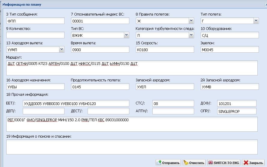

Отцы, старшие братья и лично товарищ Тюрин! В силу природной тупизны и врождённой ограниченности сломал голову при составлении маршрута по новому мировому уведомительному порядку. Не могли бы вы на конкретном примере Северка-Волжанка подсказать, как он должен выглядеть, чтоб сделать должные выводы и в дальнейшем не беспокоить уважаемых людей всякой ерундой?

План с Северки в Грызлово выглядел так: УУМЛ ДЦТ УУДГ. Нет там попутных МВЛ. При этом смотрим в разделе работа аэродромов активно или нет Малино. В любом случае не зависимо от имеющейся информации пробуем вызвать (имхо). Если работают просим проход, если вдруг не разрешают, обходим слева, справа, выше, ниже.
Если внимательно посмотреть на карту, то обнаружишь, что зона Домодедово делится на район аэродрома где тобой управляют по QFE и район ВДПП где мы летаем по QNH. Соответственно район ВДПП гораздо более либерален к выбору высот и маршрутов в отличии от района аэродрома где есть трафик больших на малых высотах. Хотя нет никаких проблем с пролетом через КТА в Казани, Ульяновске, Нижнем Новгороде, Самаре и т.д. И только Московский аэроузел мысль о пролете через КТА приводит в ужас. Они до сих пор думают, что у них - ну прямо трафик... А небо над портом бесплатным быть не может и стоянки сделаны из золототых слитков.

Да, простите за невежество, а что такое "ДЦТ"?
nvn58
ТС-95 стр.78
"Признаки ДЦТ (DCT) указываются между каждыми двумя пунктами маршрута если полет между ними выполняется напрямую и они задаются кодированными 2-5-буквенными индексами.

Премного дзенькую, просмотрел по невнимательности. Просто транскрипция уродская. DCT интуитивно понятно, что "direct".
К тому же Лодочник поставил ДЦТ в конце плана, что окончательно смутило мой неокрепший рассудок. Возникла ассоциация с десу  ;D

Признаки ДЦТ / DCT указываются между каждыми двумя
   пунктами маршрута,  если полет между ними выполняется  напрямую  и
   они задаются кодированными двух - пятибуквенными индексами.
       Признаки ДЦТ / DCT применяются:
       как  признаки  - указатели  полетов по установленным маршрутам
   движения ВС в аэродромных и аэроузловых зонах;
       при  описании  маршрутов  внетрассовых  полетов  ВС,  а  также
   внетрассовых участков маршрутов в маршрутно - трассовых полетах ВС
   Гражданской авиации.
Может все-таки почитать инструкцию к ТС-95 прежде чем пытаться её использовать на практике...?

Для тех кто просто интересуется ответ - да.
Для тех кто просто купил свидетельство пилота рекомендую все-таки собрать в себе силы и почитать ФП ИВП а так же взглянуть хотя бы одним одним глазом не только на карту полетов ниже безопасного эшелона, но так же на РНК (радио-навигационную карту). И узнать кто, как, на каких высотах, по каким правилам и под чьим управлением выполняет полеты в интересующем воздушном пространстве. После этого останутся уже не тупые вопросы, на которые есть ответы в букваре а по существу планируемого полета.

Конец плана в данном случае указан в поле 16.  Поворотный пункт маршрута, в данном случае КТА а эродрома Клин ЬУМН, далее ДЦТ (direct либо опубликованная схема захода) до аэродрома или геоточки посадки указанной в поле 16.
