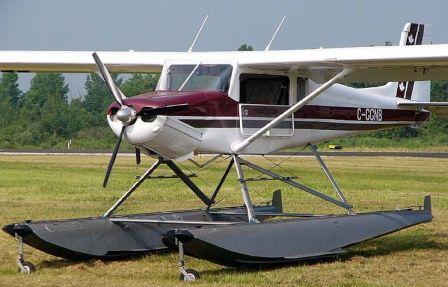

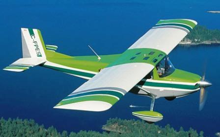

Существует еще в таком же типе
Murhy Rebel
