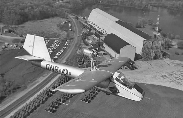

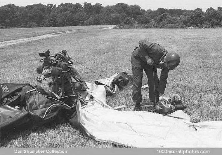

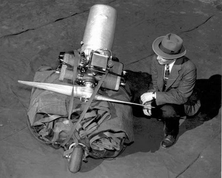

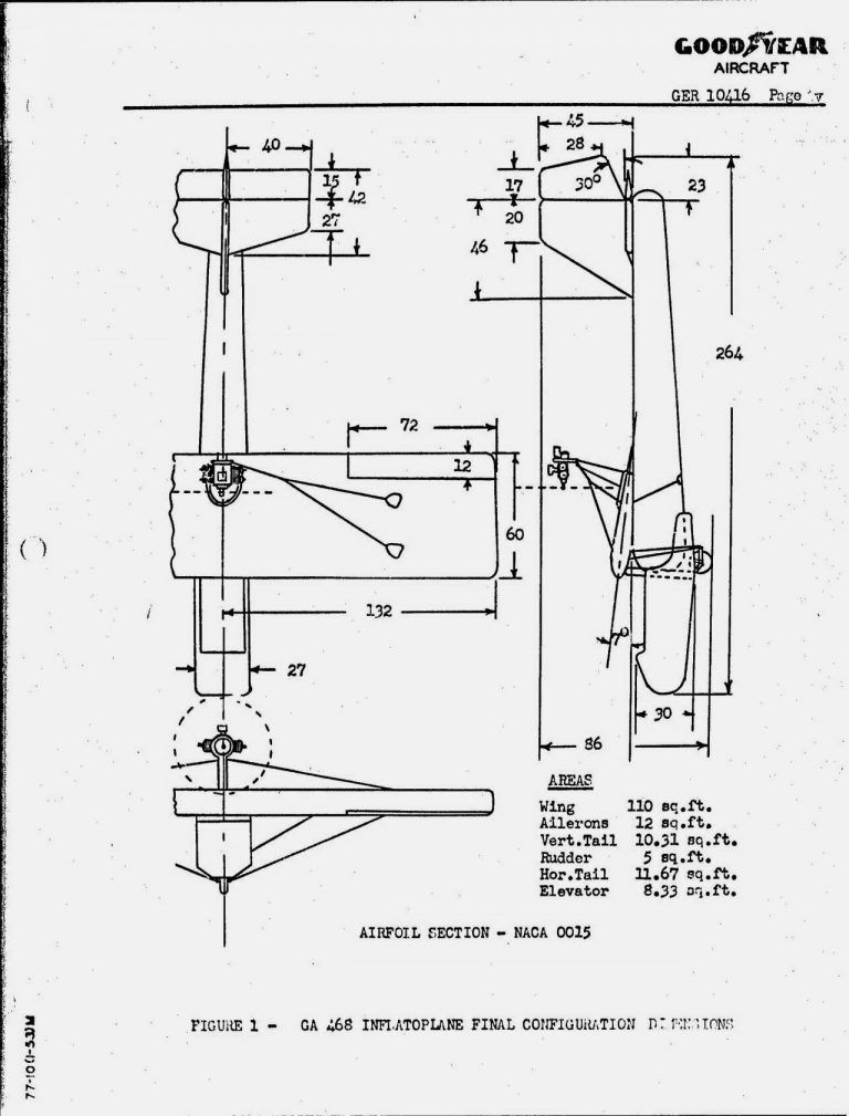

Марат (Матти) привет))) Вот как ещё в 56 годах могли делать надувное, может себе на производство подчерпнёшь опыт американских товарищей ;-)
Нет пределу совершенства!

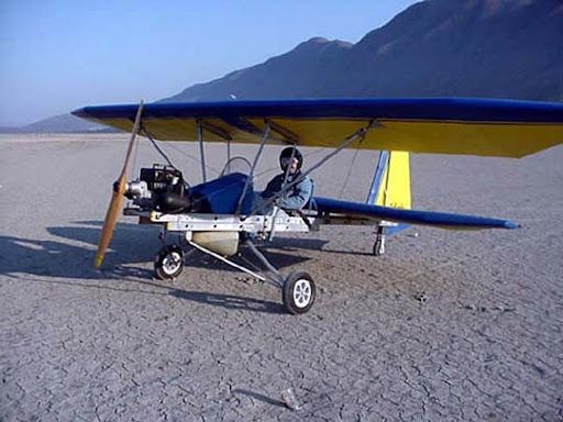

Если стоит задача сделать надувное-летающее, причем нет значимого бюджета, лучше начать с прицепного планера-биплана, типа серийного Boxwings
, пригодного для развлекалок-покатушек за катером. У биплана жёсткость выше за счёт пространственной конструкции . А уже потом, когда появятся хоть какие-то деньги и опыт, можно расти, напимер, в сторону доставки посылок. Дальше - больше.
