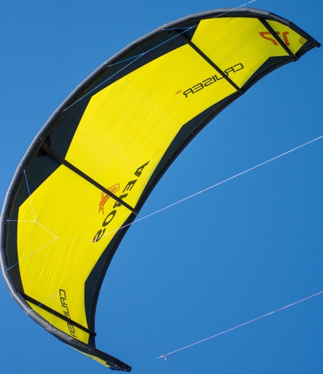

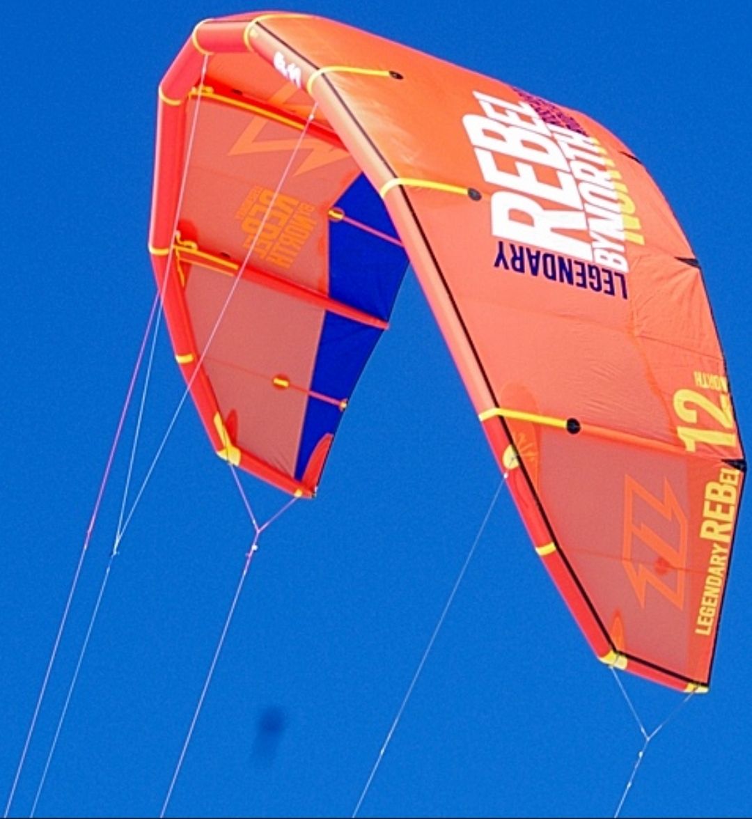

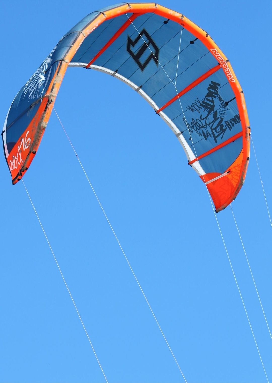

...Надувные кайты (баллонники) поддерживают форму купола за счет накаченных воздухом баллонов...
Кайты держащиеся только за "уши" - это прошлый век. Они имели непомерно огромную арочность и толстые профиля.
Современные надувные кайты в плане строп гораздо богаче. Достаточно добавить пару строп по центру, чтобы радикально изменить картину нагружения.
