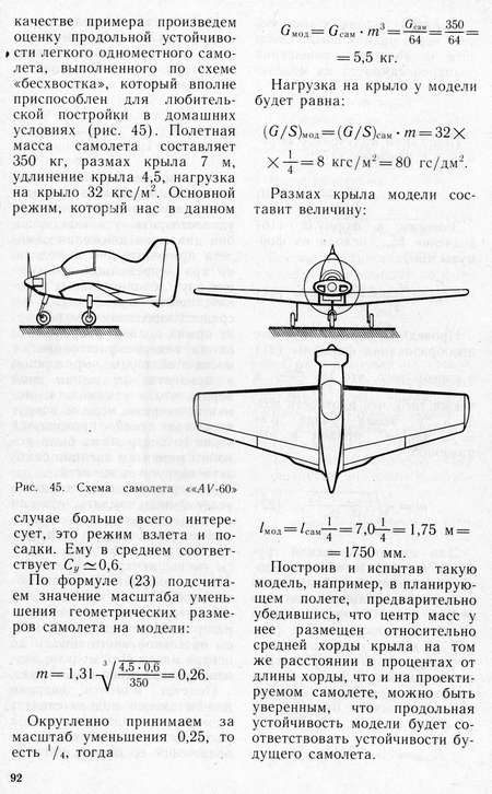

Допустим, на модели в масштабе 1:4 (масса 3 кг, мощность двигателя 1,5 л. с.) удалось получить приемлемые ЛТХ. Исходя из этого можно делать какие-то выводы о мощности, необходимой для полноразмерного самолета массой 300 кг?

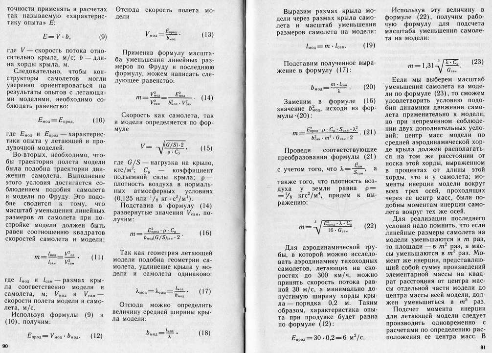

Существует правило "квадрата-куба":
Если размеры увеичились в N раз, то мощность надо увеличивать в N в квадрате раз, а масса возрастет в N в кубе раз.
Закон статистический, но работает. Понятно, что с некоторыми допущениями.

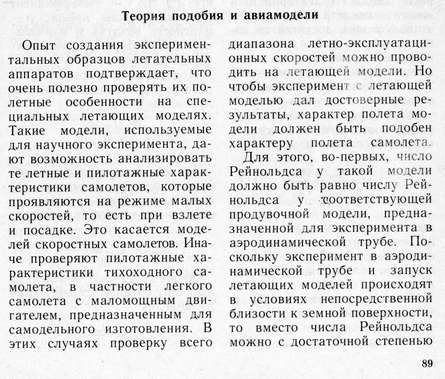

+вопрос аэродинамики: простое увеличение не катит: должно быть соответствие по числу Рейнольдса.(число подобия по вязкости)

Далее. Мастштаб 1:4. Допустим прототип : некий средний 2-х местный самолет, размах пусть 7м, удлинение 5, Хорда получится 1.4, у вас на модели она будет 0,35, а размах 1.75 (к примеру)
Тогда площадь = 0,61. Нагрузка на площадь 3кг/0.61м=4.92 кг.
Конечно у вас приемлемые характеристики, 2 метра взлетная дистанция, почти на винте висит.
В итоге не по нагрузке на мощность не по нагрузке на площадь модель не согласуется с реальными самолетами, и в лоб ее характеристики повторены не будут

Для начала необходимо определиться, насколько будет подобен самолет модели? Подобия бывают разные, геометрические, в некотором смысле можно пересчитать при масштабировании характеристики модели на большой аппарат, динамические, тут необходимо замерить моменты инерции по трем осям. 1 нюанс, конструктивно, а точнее по распределению массы они тоже должны быть подобны.  Вот только  аппарат будет ли при этом реальным? Динамически подобные модели, не только очень похожи на прототип (большие самолеты), но и еще очень тяжелые, как отметил lapshin. А иначе это просто "демостратор", модель "копия" и т.д.

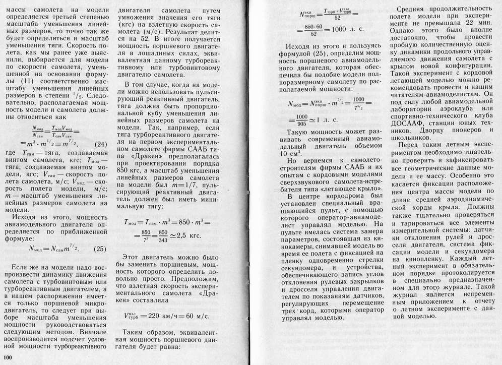

При масштабировании мощ
Не совсем верно мощность масштабируется не в кубе а в степени 7/2

Если  мощность возрастает   в 3,5 степени, то получим
Мощность двигателя -192 лс (О-360 180-210 нр 120 кг сухой вес).
Если массу взять 300 кг, а пилота с топливом 100 кг - получим на планер - 80 кг - тоже малореально
Вам нужно замерить тягу Вашей модели и от этой величины плясать в масштабировании - с мощностью гемора больше из-за малоразмерности модельного двигателя.
