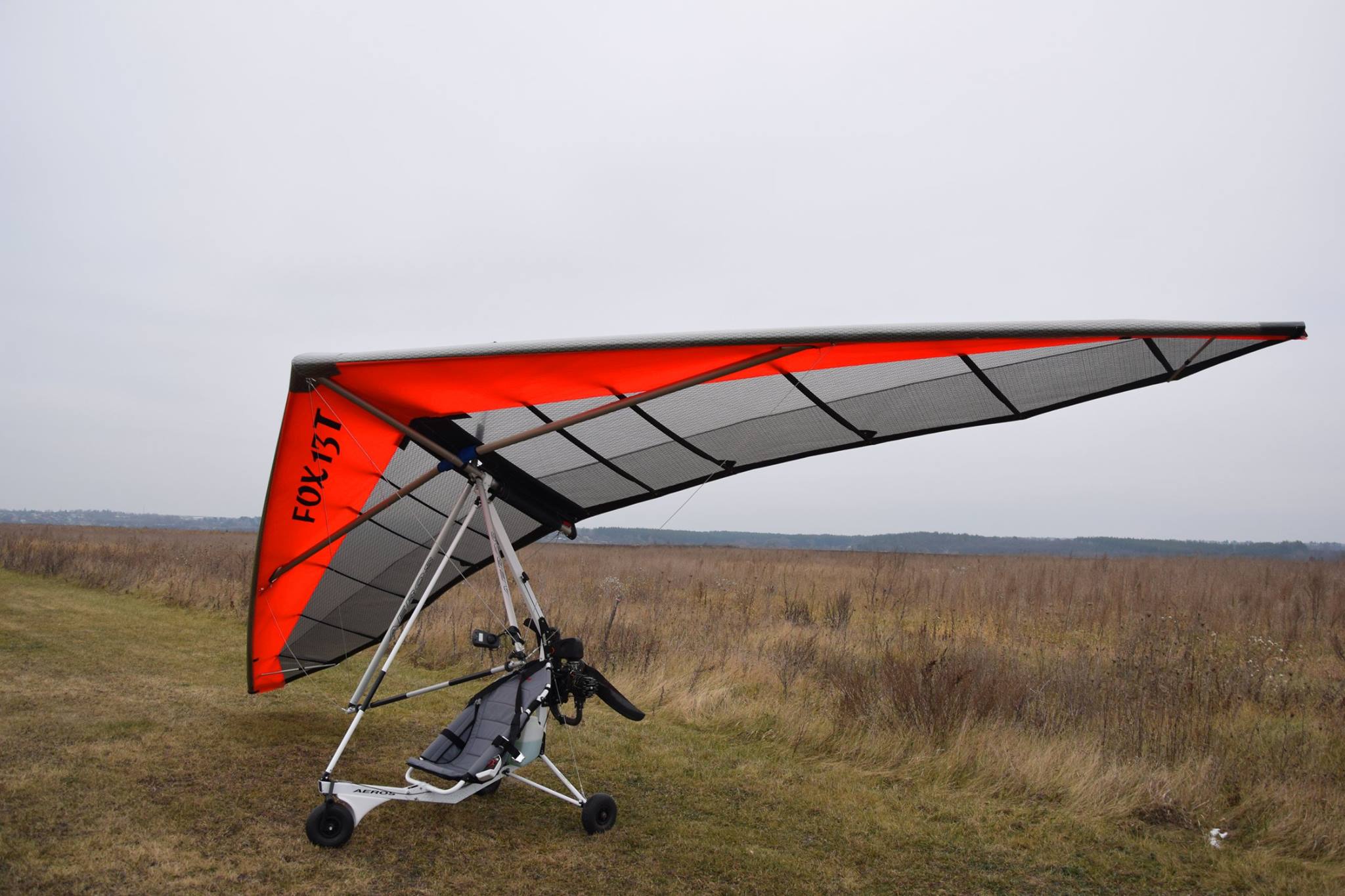

Достоинство нанчика в том что его можно быстро разобрать и перевозить (и даже хранить телегу) внутри машины. А с композитным вариантом-монококом как быть ? Укутать чехлами носить на руках и не дышать ? Один случайный пинок или тычок трубой при перевозке и вот он - пролом или вмятина.
Никто не мешает сделать композитную конструкцию складной. Насчет концентрированной точечной нагрузки все верно. НО!!!! Посмотрите на статистику смертельных случаев в автомобильных катастрофах. В железной волге или уазике смертельными являются 9 случаев из 10, а европейские жестянки  на такой же скорости спасают  9 жизней из тех же 10 ДТП. Если не лупить молотком по корпусу при каждой разгрузке выгрузке, то почему бы не летать? Вес ведь в разы меньше будет.....

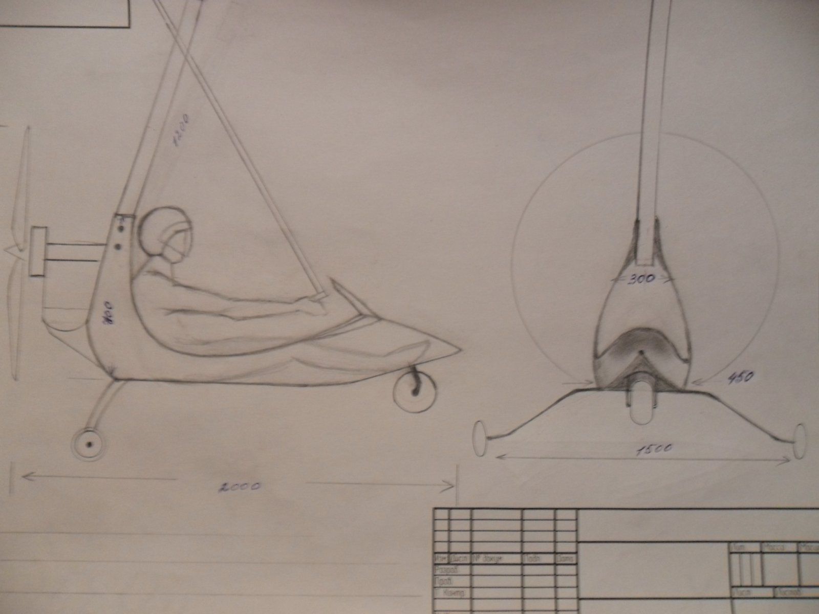

... склею сразу две тележки. Одну на краш тест. Поднимем краном на 10 метров, на сиденье мешки с песком килограмм 100 и сбросим. С этой высоты это где то 36 км/час. Думаю канал Дискавери купит такое видео строительства и полетов :)
Вот нарисовал...такую смогёшь склеить?
viache
Дмитрий 72, алимзян, igoryn см. в паралетах тема -Паратрайк из пластика- (жмите-"Подойдет ли крыло").
Вот нарисовал...такую смогёшь склеить?Посмотреть вложение 421670
Сидеть крайне неудобно будет. У меня на нанчике изначально такая посадка получилась. В полете убираю ноги с педалей и свешиваю вниз. Посадку надо делать более табуреточной на мой взгляд
Тамбов
Ну скажем ,табуретка, на которой можно ногами болтать у меня уже есть....Но всегда мечтал о изящном коконе, как у свободников, только ногами вперёд))) А тут как раз недавно добрый волшебник заходил , обещал склеить из композита лёгкую и прочную .... и бесплатно..чем затронул мои душевные струны.

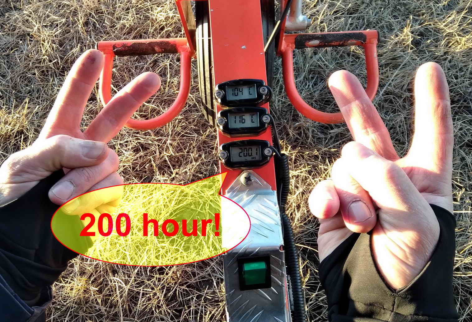

С собой сравниваю-у меня тележка в гараже, АНТ №1 ,12-го года, так на двигателе наработка чуть более 120-ти часов....
