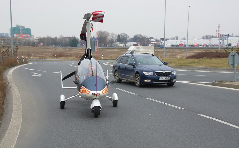

Чехи такой на автожир поставили и по городу в потоке машин ездят до аэродрома. Поставили стоп-сигналы, поворотники, зеркала и получили номера.
