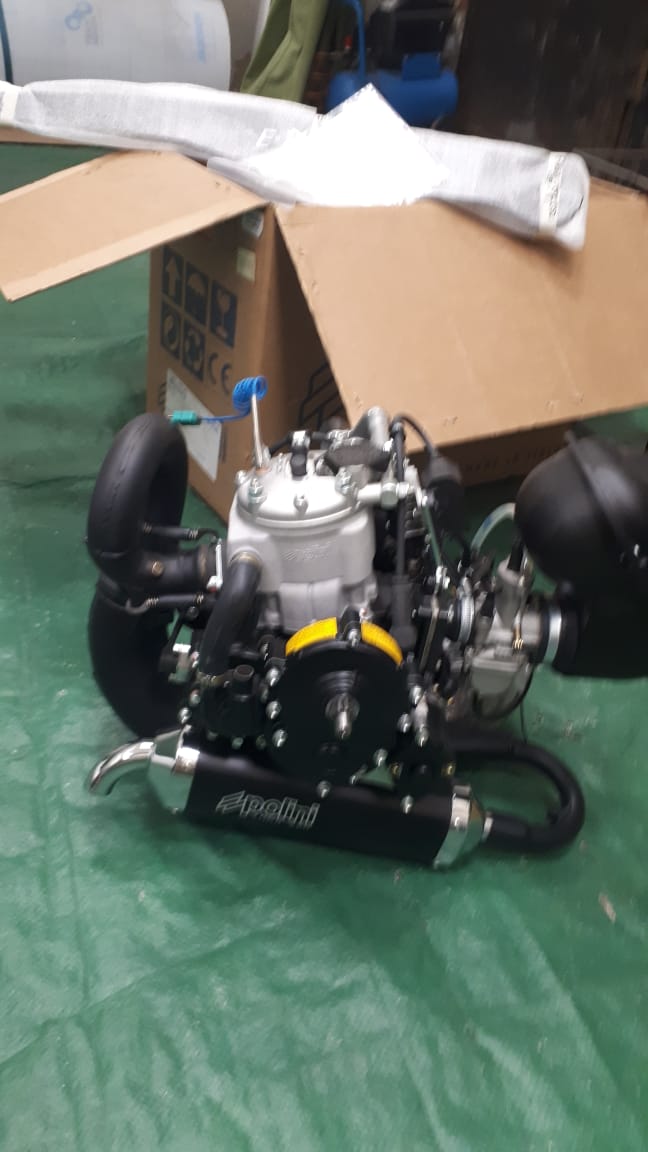

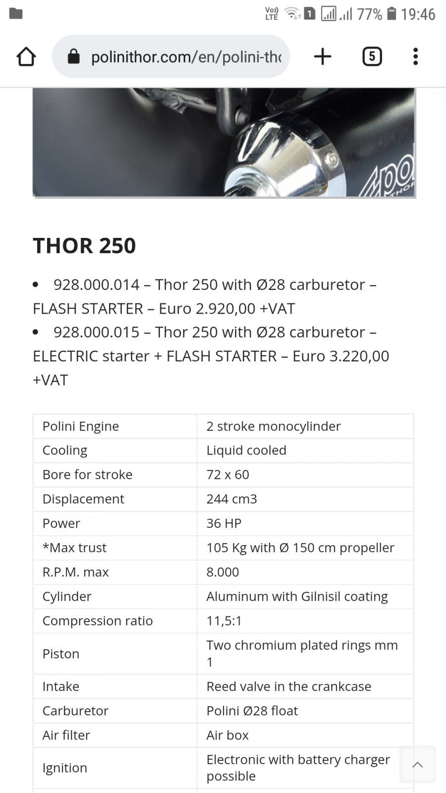

В начале 2022 тоже была информация что двигатель 250 не делают, но позже итальянцы изготовили небольшою партию. Узнавайте у производителя, думаю что они сделают если будут клиенты. Собственно на фото ниже НОВЫЙ Thor 250DS рестайлинг. Данный двигатель изготовленый в январь-февраль 2022 и полученный в июне 2022 в РФ.
Возможно это была разовая акция.

На сайте Полини 250 нет. Обычно все спецзаказы дороже. Я хочу купить АНТ, и все через Дробышева. Думаю просто закажут мотор уже адаптированный под североамериканский бензин. Меньшая компрессия, другая игла. Зачем мне учить производителя моторов как сделать правильный мотор. Если не сделают будет Витторази Космос.
