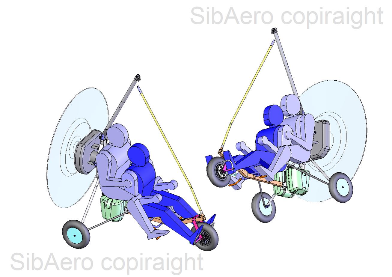

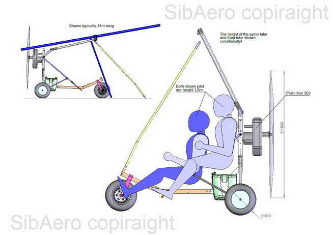

пока сидел, ждал оформления гражданства и места в ульпане- подогревал интерес местной общественности своим творчеством.
Как нормальный автопроизводитель на платформу микролитражки поставил кузов кроссовера.
И кстати получилась неплохо. База Белки позволяет сделать из нее полутораместный аппарат.
