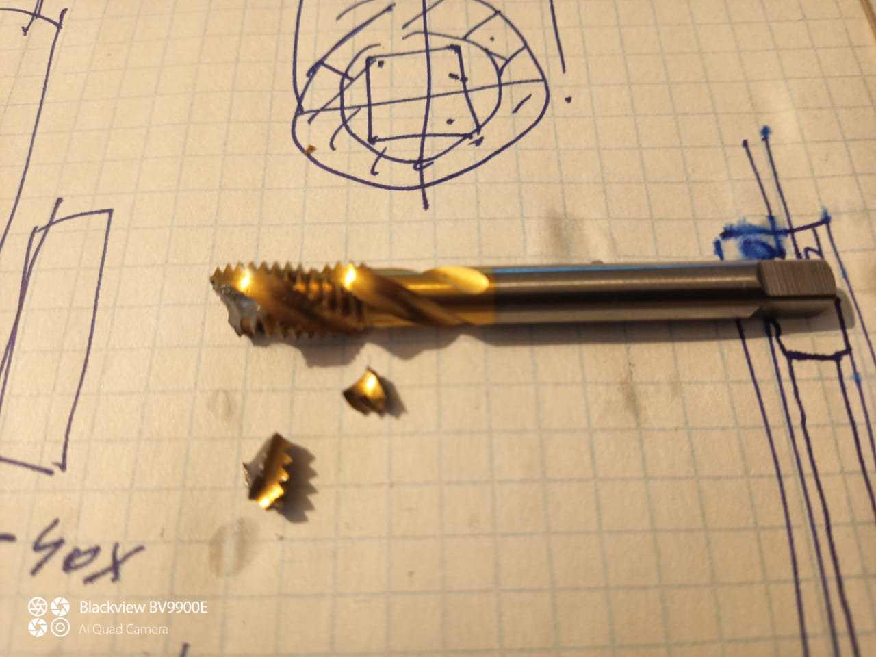

Коллеги, подскажите как лучше поступить.
Хочу нарезать в отверстии глубиной 15..20мм резьбу М8 (шаг 1.25). Метчик вязнет намертво после 2..3 витков. Пробовал увеличить диаметр сверления с 6.6 до 7.4мм, но безрезультатно. Хоть профиль резьбы получаются неполный, но метчики (и первый и второй и третий) вязнут так же, наглухо. Пробовал переточить метчик под глухое отверстие -не помогло. Сам пруток и сверлиться и обтачивается хорошо (нормальная сливная стружка). Резал я разные резьбы в разных материалах, и хрупких, и в вязких, но в такую засаду не попадал.
Есть специальные метчики по нержавейке. Стоят как шашка Ворошилова, но режут...
Выглядят как метчик нарезанный на сверле, цвет черный.

А оно так и есть. Зависит от конкретного производителя материала, метчика, механика... У кого есть твёрдое намереие, тот сможет. Подберёт максимальное усилие, смазку... Может, удалит зубья на метчике через один, может переточит... может, последовательно- ступенчато проходить по-немногу, по пол оборота, первым и вторым номером.
Пока едет метчик-сверло, завтра попробую. Спасибо за мысль.
Мысль верная. Называется "шахматный метчик". Для вязких материалов.
С олеиновой кислотой или смазкой на её основе должно резаться и обычного вида хорошим метчиком. ( Хороший - это шлифованный профиль и знак качества СССР на маркировке ). Если нет из Советских запасов, то Чешский или немецкий. ( Мне нравится Guhring ) ...
