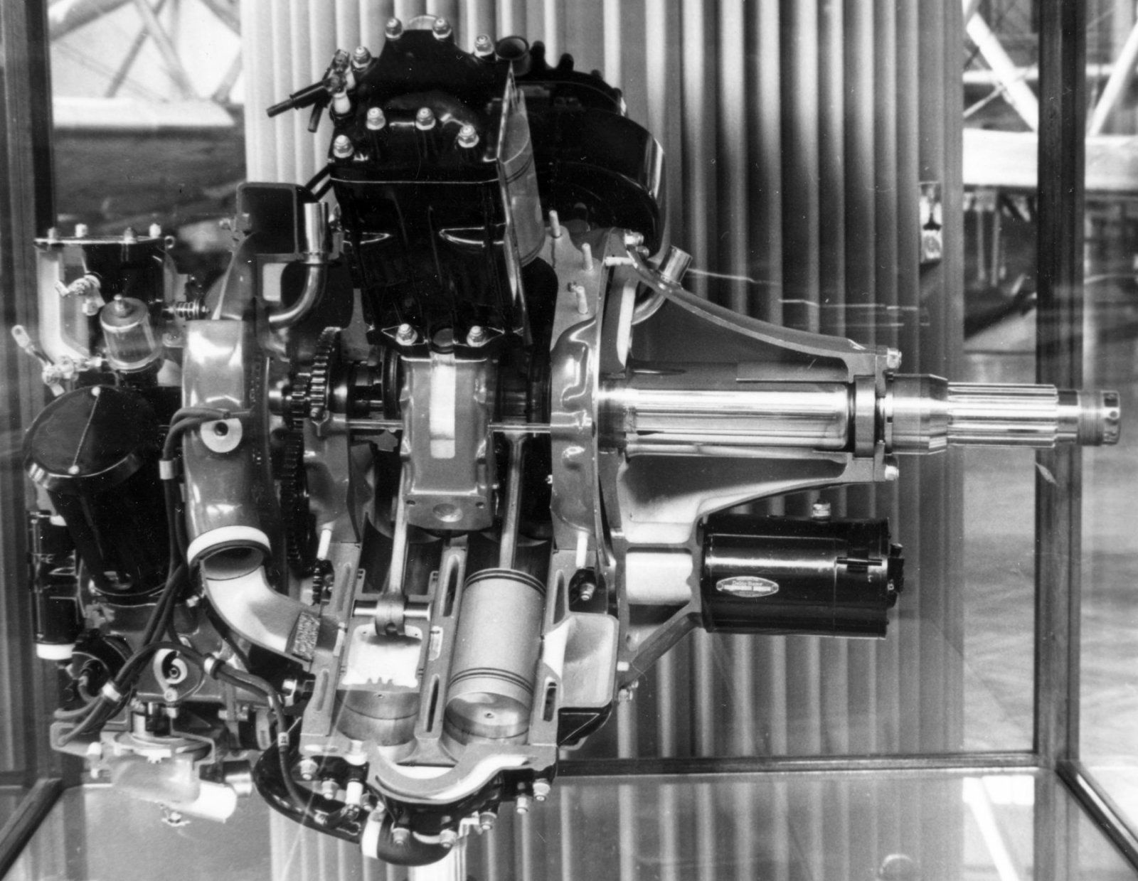

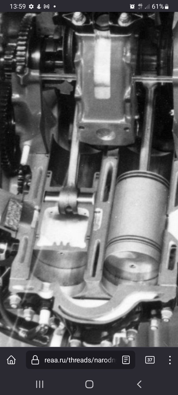

В бесшатуннике КВ 4 цилиндрового двигателя имеет 5 шеек всего. :)
