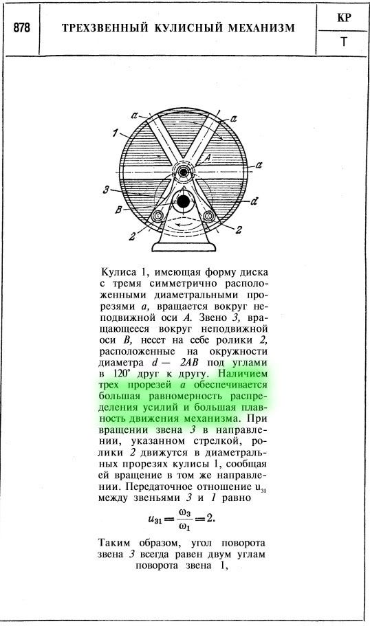

Вместе вперёд сейчас
И. И. АРТОБОЛЕВСКИЙ
ТОМ II
КУЛИСНО-РЫЧАЖНЫЕ И КРИВОШИПНО-ПОЛЗУННЫЕ МЕХАНИЗМЫ
МОСКВА «НАУКА» ГЛАВНАЯ РЕДАКЦИЯ ФИЗИКО-МАТЕМАТИЧЕСКОЙ ЛИТЕРАТУРЫ 1979

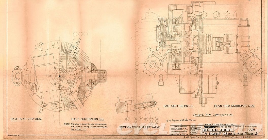

Вот один из реально работавших радиальных двигателей Винцента.
ИМХО ваша схема в приведённом виде неработоспособная абстракция и химера.
До реального работоспособного двигателя еще много воды утечёт, поэтому происходящее здесь и сейчас можно называть как угодно. При более глубоком рассмотрении процесса на созданных мной анимационных роликах, можно слегка повысить свой IQ и успокоить нервную систему - эти гифки производят добрый эффект. А схема - это всего лишь схема, но такая "простая", что уходит корнями в глубь истории.

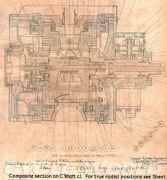

По-моему пока рано: ругачки, за которую закрывают темы, здесь нет, схема сама по себе интересна, Всплыл вот ещё один интересный двигатель - Винцента, про который хотелось бы узнать по подробнее. Так что, я за то чтобы тему оставить.
