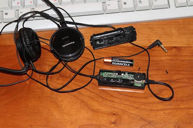

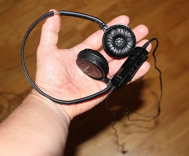

Потенциально полезная особенность - устройство физически отделено от наушников , что позволяет прицепить его к чему нибудь другому
сами наушники маленькие и, наверное, могут быть легко встроены в кожаные шлемаки времен гражданской войны и т.п.
Короче, в этой модели шумоподавление за счет фазового сдвига с последующим сложением сигнала.
Шумодав питается от одной батарейки , выключил и у тебя просто наушники.

Микрофоны на внешней стороне капсюлей.

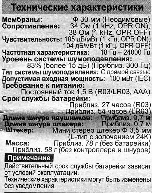

пишут , что ориентировались на низкочастотные шумы самолета , поезда и тп
и что уровень такого шума снижается на 83 % (15 db ) .
Производитель пишет про настройку в районе 300 гц.
Никаких подробных технических характеристик фильтра пока не нашел и искать не буду

Ниже фотки самого изделия, фрагмент инструкции с характеристиками

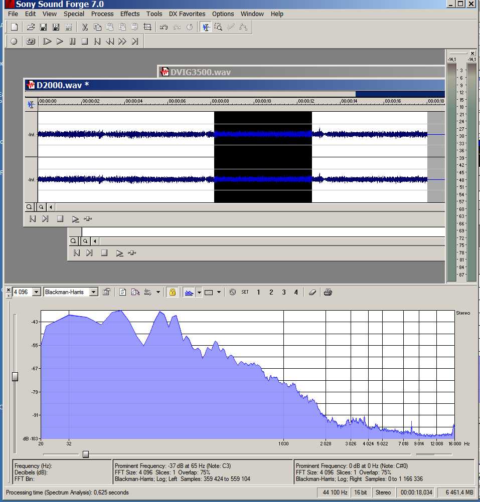

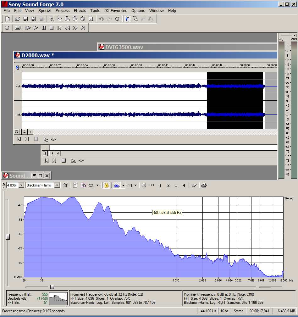

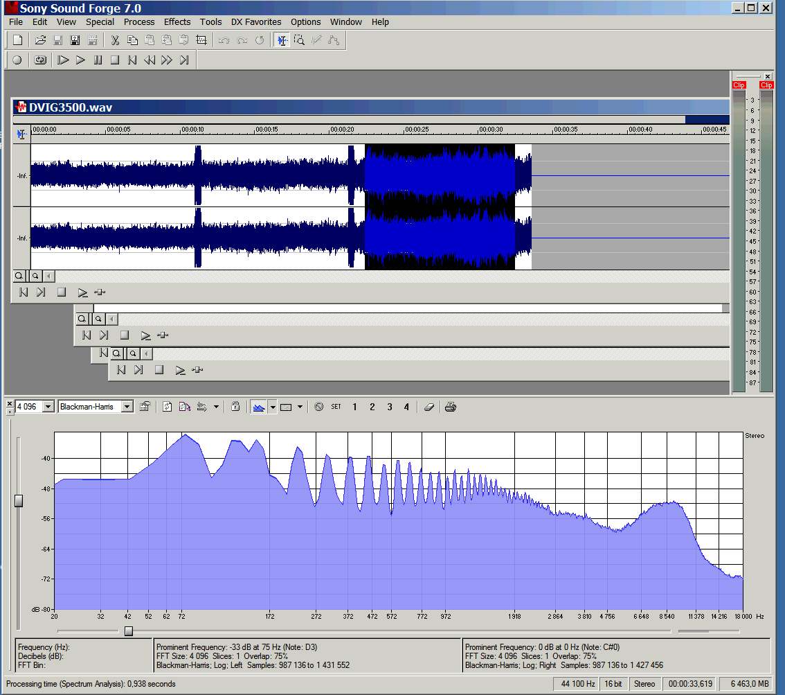

и файлы записанные сразу в компьютер с помощью выносного электретного моно микрофона vivanko EM116 (1000 Ом. 50-16000 гц)
цифровым диктофоном от мелкогмягкого.
Спектральный анализ проводился с помощью программы Sound Forge 7.0
Никакого специального планирования эксперимента не было .
Так , с кандачка , просто попробовать из любопытства, заодно и спектр шума посмотреть в первом приближении.
Так то , если по серьезному , то видно , что в районе 7 - 9 кгц немалый шум дает воздушный винт
вот если бы это участок вырезать , тогда да , было гораздо интереснее
Субъективно - работает, шум чуть меньше, полезный звук чуть громче и как бы четче ( видимо за счет подъема на вч ), но не принципиально.

Испытания Наземные.
Ротакс 912ULS. обороты 2000 , 3500 , 3800. Винт Ivo Prop в среднем положении.
Открытая кабина автожира, наушники на уровне груди пилота сидящего в переднем кресле .
Микрофон был вставлен между соединенными друг с другом наушниками. все держалось в руке
Удаление от двигателя примерно 2 метра.
Циклограмма одной записи: +-25сек ( без фильтра , фильтр , без фильтра, фильтр, без фильтра )
NB! микрофон бытовой , характеристика не известна, но точно линейной быть не может
на графике окно 20-18000 кгц , в нормализованном логарифмическом масштабе
