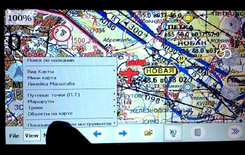

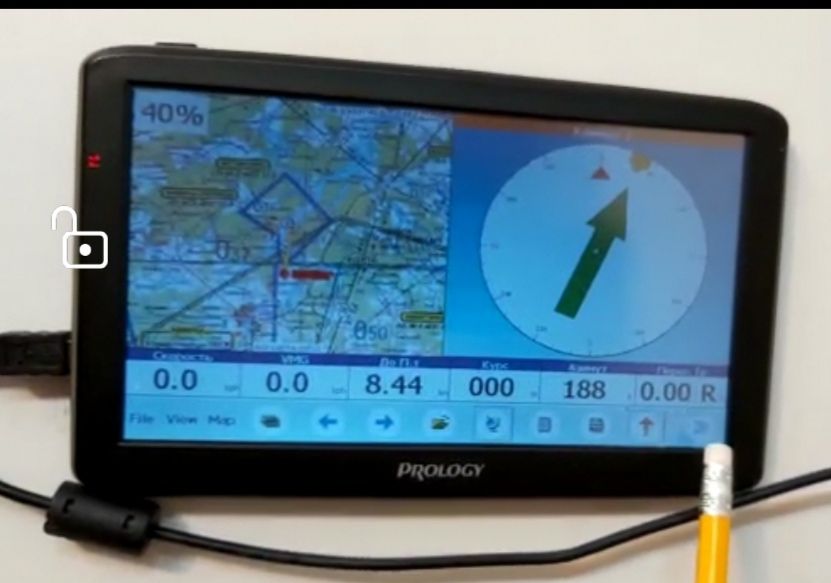

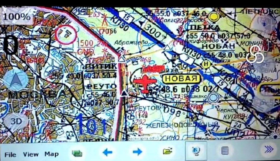

Наш форумчанин приспособиться ставить на авто навигаторы авиакарты. Можно ставить точки маршрута и так далее, есть страничка просто с курсом. Поищите может в продаже его тему...
