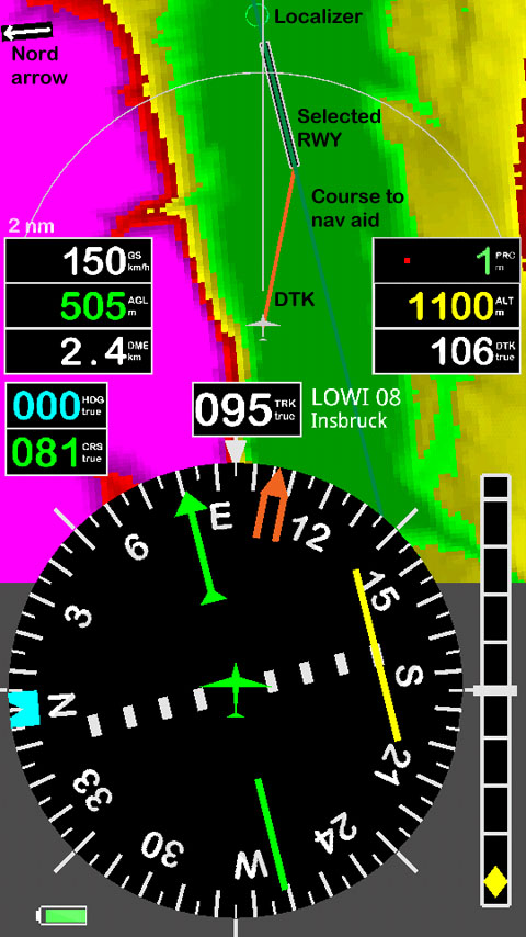

Месяц тому в сети появилась новая программа FLY and FUN (GPS ILS VOR Glass cockpit) для навигации под ОС Android за 550 деревянных.
Карты России и запретки уже есть на сайте разработчика.
Поставил себе на Samsung Galaxy Note - работает превосходно.
Сам создатель Проги тестировал ее на "Экстре" и "Як-52".
В общем, как бюджетный вариант для SLA или как резерв - вполне приемлемый продукт.

Понравилось, что цифры и знаки крупные, четкие.

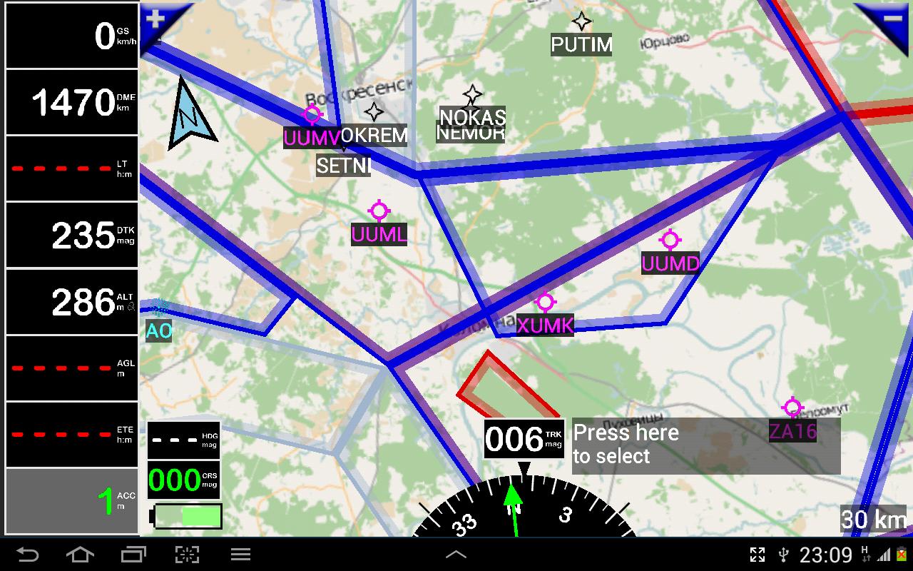

День добрый.Не подскажите от куда и как карты загрузить?
Доброго времени суток! Подскажите как более опытные пользователи, по вопросу установки программы" FlY is Fun".Скачал на гуглмаркете, оплатил ,появился на раб. столе значок проги с ключом, при нажатии на него ничего не происходит.повторная переустановка не помогла.Что не так сделал? Планшет Самсунг таб третий.Бесплатная версия программы работает.Заранее благодарю за помощь!
Установленная бесплатная версия стала полноценной и зарегистрированой. Будете получать обновления и пр. Эмблемка с ключём - ваш код для данной программы, только и всего. Насколько я это понял. У меня тоже два значка. Всё работает кликая основной заначёк, без ключа который.
Александр А спасибо за ответ! А то голову сломал уже.Сегодня чуть испытал в полете, хороша программка.Руссификацию бы сделали  еще было бы замечательно.А мне еще предстоит с картами разобраться, какие поинформативнее можно залить.Спасибо еще раз за помощь.!
Кто давно пользует эту штуку, подскажите как правильно карты РФ прицепить и где инструкцию к этой проге взять.
Fan Спасибо большое, а не подскажете где карты Российские взять для нее и в двух словах как установить. Спасибо.
