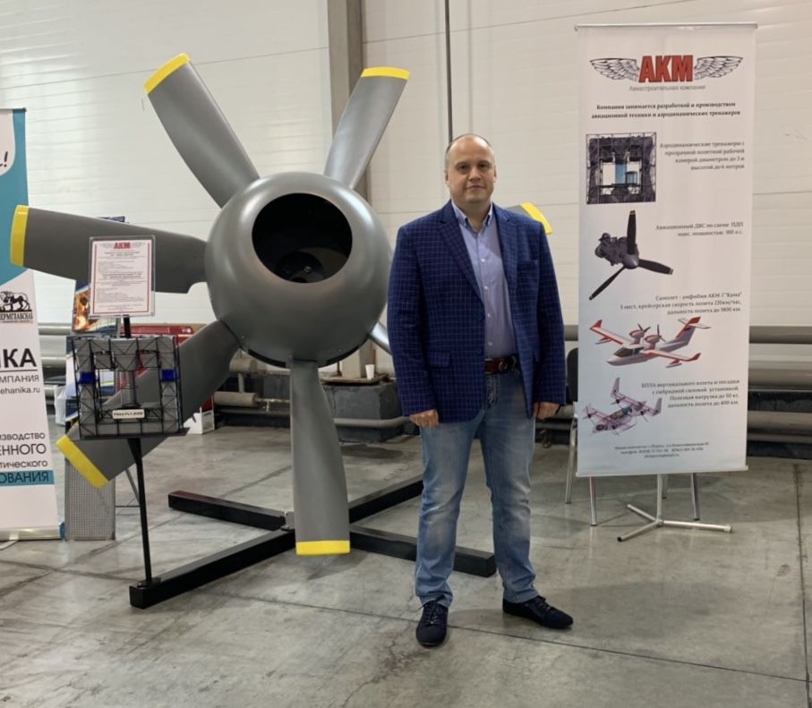

Обращайтесь. Компания «АКМ-Авиа»,
Разработка и изготовление замкнутых и открытых аэродинамических труб и осевых вентиляторов.

Наша трёшечка.
