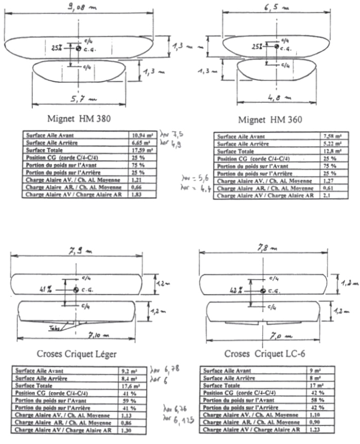

На самом деле это весьма важный вопрос, ибо устойчивость и летучесть у Блох два непримиримых антипода : сам Минье настаивал на более задних центровках, благодаря которым Блоха воспаряла как... Блоха:))
У Кросес_Крикета явно выраженное разнесение крыльев, и более задняя центровка, благодаря которым он более тандем,чем различные НМ. из той же таблицы,это видно по соотношению нагрузок на  крылья.
И в его случае, второе крыло эффективней исполняет свою роль. Почему бы это не принять во внимание???
А насчёт вопроса:
сли вопрос ставить таким образом, то зачем заднее крыло вообще?
,то тут вроде разобрались: большое заднее крыло Блохи - это большой стабилизатор на маленьком плече, и к тому же, частично несущий.

«…На самом деле это весьма важный вопрос, ибо устойчивость и летучесть у Блох два непримиримых антипода..."
Не путайте «Божий дар с яичницей»!  Конфликтующие параметры это устойчивость и управляемость, а летучесть любого самолета определяется аэродинамическим качеством К, которое у «блох» Минье отнюдь не высоко. Качество является отношением Y / X , которое в значительной степени определяется удлинением крыльев.
«…сам Минье настаивал на более задних центровках, благодаря которым Блоха воспаряла как... Блоха )…»
Вот и донастаивался. Только когда угробилось 11 человек, от этого «настояния» наметился отход.
«…У Кросес_Крикета явно выраженное разнесение крыльев, и более задняя центровка, благодаря которым он более тандем,чем различные НМ. из той же таблицы,это видно по соотношению нагрузок на  крылья…»
«Более тандем» – классное выражение! Можно развить: «менее триплан», «почти биплан»…
«…В его случае, второе крыло эффективней исполняет свою роль. Почему бы это не принять во внимание???...»
А с чего начиналась ветка? Ознакомится со всеми страницами времени не нашлось?
«…А насчёт вопроса:
,то тут вроде разобрались: большое заднее крыло Блохи - это большой стабилизатор на маленьком плече, и к тому же, частично несущий…»

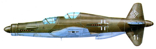

«…Вопрос: почему считается толкающий винт менее эффективным? Если нет затенения,разве он не предпочтительней тянущего?
Это ещё немцы с удивлением на До335 обнаружили: с толкающим он летал быстрее тянущего..
По Do-335:
«…Самолеты с толкающим винтом, расположенным за хвостовым оперением, отличались низкой эффективностью рулей. У самолетов традиционной схемы, хвостовое оперение обдувается потоком воздуха, идущим от тянущего пропеллера, в то время как у самолетов с толкающим винтом такого потока нет. Но это не главное. Главная причина заключается в том, что отклонение воздушных потоков от рулей практически нейтрализуется мощным воздушным потоком от толкающего винта.
Еще одним досадным недостатком, выявленным в ходе испытаний  Do -335, была плохая устойчивость. Траектория полета  Do -335 напоминала синусоиду с небольшой амплитудой. Этот эффект объяснялся неуравновешенностью вращающих моментов переднего и заднего двигателя. В результате возникали колебания, которые нарушали продольную и поперечную устойчивость самолета. В таких условиях вести прицельный огонь было очень трудно.  Do -335 не представлял исключения и имел сниженную эффективность рулей…»
