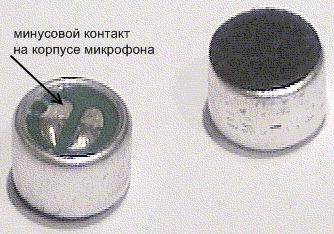

Обычные китайские электретники, которые стоят в комьютерных гарнитурах имеют сопротивление не меньше 1000 Ом, предположу что в описываемом вами случае с компьютерной гарнитурой, именно по этой причине была плохая слышимость через такой микрофон. А для этой станции требуется низкоомный микрофон, в отличии от других портативок Vertex, у которых передача включается кнопкой в разрыв питания микрофона.

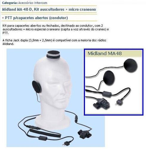

А никто из форумчан не встречал мидлендовские МА 48? Или схему подключения МА 46 и ее тангенты к Vertex_Standard_VXA-300 ?
Как  я  понимаю  идея  в  том  чтобы  приделать  гарнитуру  от станции Midland  к  станции  Vertex_Standard_VXA-300.
Гарнитуры  МА 48  почемуто  встречаются  в  сети  только  в  испаноязычных  сайтах....  И  где  там  микрофон  я  не  понял...  или  нет  его....  Но  кнопка  есть  -  значит  и  микрофон  по  логике  должен  быть...  Может  встроен  в  наушник  -  не  ясно.

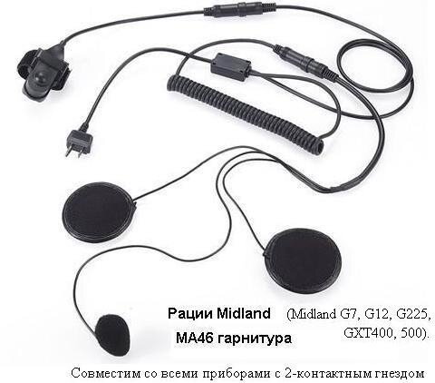

Про  МА  46  -  как  я  понял  -  это  гарнитура  для  встраивания  в  шлемы....
Я  о  ней  тоже  задумывался  :)
Однако  что  мы  видим :
Тут  микрофон  на  месте.   Далее -
Очевидно  что  разъём  для  подключения  к  станции  несовместим  с  изделиями  Vertex.
Учитывая  что  схема  входдных  цепей  Vertex  приведена  чуть  выше -  перепаять  разъёмы  вполне  реально.
Остаётся  два  вопроса.  Подойдёт  или  нет  микрофон  по  своим  характеристикам.  Это  видимо  можно  узнать  только  путём  экспиримента.  Не  попробовав  -  не  узнаем.
И  второй  вопрос -  как  коммутируется  кнопка  РТТ.

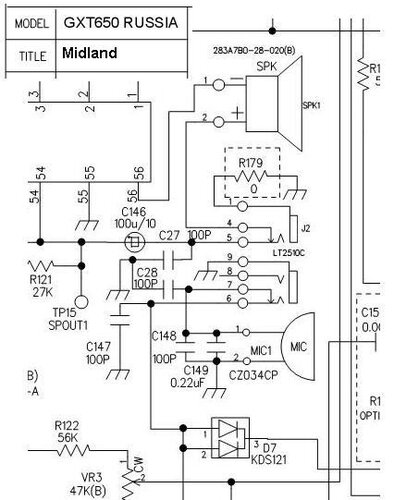

Посмотрим  на  фрагмент  схемы  одной  из  станций  Midland :
Полностью  схему  можно  найти  по  ссылке :
http://www.radioscanner.ru/files/midland/file1019/
Из  схемы  следует  что  в  разъёмах  задействованы  только  сигнальные  провода  наушников  и  микрофона.  Значит  кнопка  РТТ  скорее  всего  разрывает  цепь  микрофона  - как  в  неавиационных  вариантах  Vertex .  Станция  ставится  в  режим  автоматического  включения  передачи  при  появлении  сигнала от  микрофона  -  а  кнопка  отключает  сигнал  ( когда  не  нажата )  чтобы  передача  не  включалась  самопроизвольно  от  громких  шумов.  Гарнитура  ведь  мотоциклетная.
Думаю  что  для  использовании  со  станцией  Vertex_Standard_VXA-300  придётся  переделать  подключение  кнопки  РТТ  -  и  вобщем  привести  схему  гарнитуры  к  родному  для  авиационных  вариантов  Vertex  виду  ( вместо  динамика  и  гнезда  наушников  -  естественно  просто  должны  подключаться  наушники  ) :
Во  всей  этой  не  очень  сложной  переделке  гарнитуры  -  самый  интересный  вопрос  -  подойдёт  или  нет  микрофон  по  своим  характеристикам......

ДЭМШ  -  имеет  электродинамическую  конструкцию  а  электретные  микрофоны  -  это  как  я  понимаю  частный  случай  конденсаторного  микрофона....  Я  пробовал  применять  микрофон  как  минимум  такого  же  типа  как  родной.  ДЭМШ  подключать  не  пробовал.  Также  как  не  пробовал  подключать  например  угольный  микрофон  от  телефонной  трубки  телефона  ТА - 68  и  иные  конкретно  левые  варианты.  Вы  дадите  гарантии  что  даже  если  ДЭМШ  даст  звук  -  это  не  приведёт  например  к  выходу  входных  цепей  из  строя - через  непродолжительное  время  эксплуотации ?
Кроме  того  Вы  пишете  :
цитата - *** А для этой станции требуется низкоомный микрофон, в отличии от других портативок Vertex, у которых передача включается кнопкой в разрыв питания микрофона. ***
Какое  же  тут  отличие  -  когда  я  применил  с  большим  успехом  как  раз  тангенту  от  наземного  варианта  где  кнопка  рвала  цепь  микрофона ?  Микрофоны  и  по  схеме  у  разных  станций  Vertex  одинаковые.  Я  ещё  пару  схем  находил  в  сети  -  смотрел.  Они  только  коммутируются  по  разному.  Чтото  у  Вас  с  теорией  не  складно  выходит  и  то  что  я  написал  Вы  читаете  невнимательно.  Отсюда  видимо  нелогичные  умозаключения  появляются.
Для  сопоставления работоспособности  электретных  микрофонов  -  я  полагаю  нужно  сравнивать  не  их  омическое  сопротивление  а  порождаемую  ими  ЭДС....

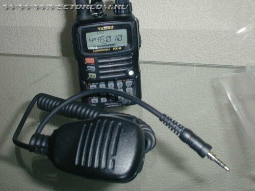

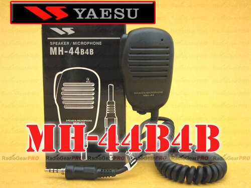

Нашол  кстати  -  реальную  картинку  с  родной  тангентой  для  авиационных  станций  Vertex  -  сей  девайз  даже  на  правильной  картинке  -  редкость.
Yaesu MH-44B4B speaker mic for VXA-300.

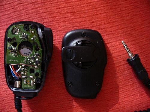

Встретил  в  сети  обсуждение  подобной  проблемы  -  адаптация  неродных  гарнитур  для  станций  Vertex  / Yaesu :
http://paraplan.ru/forum/viewtopic.php?t=47800
Там  есть  фото  разобранной  тангенты  Vertex  MH-44B4B :
«MH-44B4B.»
В  полный  размер  :
http://img-fotki.yandex.ru/get/3900/kvadrat67.2e/0_328e6_11d8b0c9_orig
Видимо  родной  девайз  содержит  ещё  какойто  активный  фильтр  для  улучшения  работы  в  условиях  шума ...   Наверно  это  хорошо....  Выглядит  авторитетно.
  У  нас  -  на  плате  тангенты от пехотной   Vertex  Standard -  стоят ( из  радиодеталей ) только  конденсатор  и  резистор  микрофона.  При  этом  качество  работы  тангенты  нас  вполне  устраивает.

И где там микрофон я не понял...или нет его....
МА-48 это краниальная гарнитура. Звуковой сигнал снимается с костей черепа. На картинке у дядьки на голове шайба лежит, это и есть микрофон.

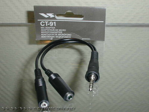

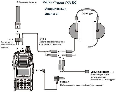

Может кто подскажет, где приобрести штекер 4 х контактный резьбовой для VXA 300.
kvadratov
Думаю  -  отдельно  такой  штекер  найти  сложно.
Вобще  по  штекерам  я  нашол  интересную  ссылку -  там  есть  разные  хитрые  штекеры  и  их  названия.  Возможно  это  както  поможет  в  поисках  определиться.....
http://www.thiecom.de/mikrofon/index.htm
Как  я  понимаю  -  тип  искомого  девайза  -
называется  MIC-Y7
Только  нужно  иметь  в  виду  что  он  в  авиа  варианте  имеет  провода  отходящие  от  всех  колец  а  в  варианте  наземном  -  от  одного  кольца  - ( где  в  нашем  случае  подключается  кнопка ) - провода  НЕТ.   Разборный  вариант  штекера  видел  гдето  на  японской  картинке  -  когда  искал  в  гугле...   Нажал  открыть  на  сайте  -  а  сайт  удалён....

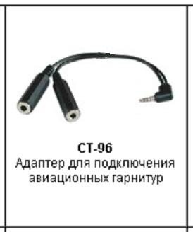

Наверно  проще  найти  штекер  в  составе  готового  переходника.  Есть  проблема  с  тем  как  он  называется.
В  инструкции  от  Vertex-Standard VXA-300  -  переходник  назван  CT - 96  вот  рисунок  из  инструкции  :
«Vertex Standard VXA-300 Pilot III»
В  полный  размер :
http://img-fotki.yandex.ru/get/3714/kvadrat67.2c/0_315dc_f94b7c9_orig
Однако  -  в  рекламе  магазинов  под  таким  индексом  стоит  другая  картинка  :
«адаптер  Vertex»
Смотрим  внизу  странички -
http://airband.ru/Catalog-ab/Vertex/Vxa-300.htm
Вобще  так  выглядит  переходник  для  другой  радиостанции  -  Vertex VXA-150.
http://www.radiopole.ru/vertex/vertex_aviation/vxa-150.php
http://img-fotki.yandex.ru/get/3905/kvadrat67.32/0_33322_f965480d_orig
Она  тоже  авиа  -  но  подешевле  и  похуже.  Там  переходник  с  нерезьбовым  штекером  и  может  быть  кривой  или  прямой.....
Явно  в  торговле  присутствует  полный  фестиваль  с  комплектующими  -  нарваться  на  несовместимость  можно  за  пару  копеек....
Так  как  нам  нужно ( с  резьбой  и  прямым  штекером ) выглядит  переходник  CT - 91 :
«переходник Vertex авиа»
Они  присутствуют  в  рекламе  московских  торговых  фирм  -  например :
http://www.vectorcom.ru/shop/437/
CT91 Переходник под гарнитуру для VX-7R   Цена: 693 руб.
Адаптер гарнитуры для Yaesu/Vertex Standard, позволяющий совместить различные дополнительные аксессуары и гарнитуры других производителей с радиостанциями фирмы Yaesu -VX 150,160,180,210,FT60,VX-2R,VX-5R

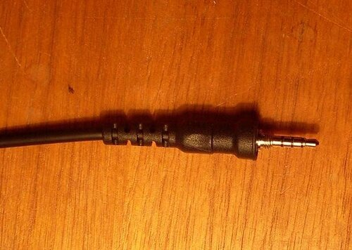

Однако  -  тут  есть  ньюанс -  гарнитура  которую  мы  купили  - ( если  верить  написанному  на  пришпиленной  картонке )  предназначена  для  пехотной  ( любимой  охранниками )  станции  Vertex Standard VX-160U
http://www.5-5.ru/index.php?productID=201
http://img-fotki.yandex.ru/get/3806/kvadrat67.30/0_32d9e_8aa7c7c1_orig
Правда - судя  по  рисункам  -  там  разъём  должен  быть  угловой  без  резьбы...  И  кнопка  отключает  микрофон....
У  нас  был  разъём  БЕЗ  ПРОВОДА  АВИАЦИОННОЙ  КНОПКИ  РТТ - хотя  и  с  резьбой ...
«разъём  гарнитуры _ ( с  резьбой )»
Его  нам  пришлось  отрезать  -  и  далее  по  тексту  -  смотри  выше  на  предидущей  странице - что  куда  подключать.....
Можно  нарваться  на  такой  неинтересный  переходник.....
С  неподходящим  разъёмом....
Вы  меня  спросите  -  какойже  покупать  -  чёрт  возьми  ? !!!
Честно  скажу  -  не  знаю  -  и  по  названию  покупать  не  советую.  И  продавцы  так  говорят.  Приходите  со  станцией  -  воткнём  -  попробуем  -  подойдёт  -  купите.  Купленное  без  примерки  -  менять  не  будем.

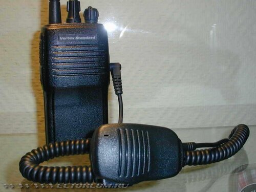

Если  говорить  про  весь  девайз  который  мы  купили  -  ( не  знаю  как  правильнее  его  называть  -  тангента  или  выносной  микрофон  или  выносной  коммуникатор...  )  -  это  судя  по  надписи  на  картонке  к  которой  был  пришпилен  скобками  пакетик  с  девайзом  -  GT-160, выносная тангента/коммуникатор.
Наконец  нашол  её  в  интернете  -  вот  ссылка :
http://www.vectorcom.ru/shop/1110/
GT-160, выносная тангента/коммуникатор для носимых радиостанций      Цена: 693 руб.
Компактная, недорогая тангента(коммуникатор) для носимых радиостанций Yaesu/ Vertex Standard с возможностью подключения дополнительного наушника.
производитель: GOOTON, TAIWAN.
Если  купите  такую  -  прежде  чем  отрубать  и  перепаивать  разъём  -  убедитесь  что  там  нет  провода  от  кольза  через  которое  работает  кнопка  РТТ  -  внутрь  коробочки.  Теоретически  такой  неподключенный  в  схему  провод  может  оказаться.  Тогда  Вам  останется  только  перекоммутировать  кнопку.  Если  провода  нет  -  как  было  в  моём  случае  -  рубите  разъём  и  паяйте  джек  как  я  уже  описал. Ну  и  кнопку  переключайте  тоже.
В  сети  встречается  реклама  GT-160 (P 1302) Тангента малая для Vertex/ Yaesu
http://www.vectorcom.ru/shop/440/
Как  я  понимаю  -  это  теже  пряники  -  вид  в  профиль.  Только  разъём  без  резьбы....  Если  всё  равно  разъём  менять  -  какая  разница  что  отрубить ?  Начинка  у  них  должна  быть  одинаковая.

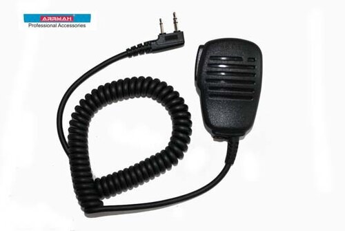

Скорее  всего  и  морской  вариант  ( с  заменой  штекера  и  перепайкой  кнопки )  -  прокатит  с  темже  успехом.
«Гарнитура ARRMAX GS-120 Vertex.  разъём  морского  типа»
http://rotasvyazi.ru/index.php?productID=77417
Гарантий  полных  конечно  дать  нельзя  -  так  как  производитель  имеет  повадку  иногда  менять  начинку  своих  хохоряшек  без  предупреждения.  Однако  рассмотренные  варианты  -  скорее  всего  могут  быть  хорошим  выходом  из  положения  -  учитывая  что  авиационные  гарнитуры  редкость  -  идут  на  заказ  или  с  е  бея  и  кстати  стоят  не  600  -  700  рублей  -  а  например  1323 р  -  как  объявлено  тут :

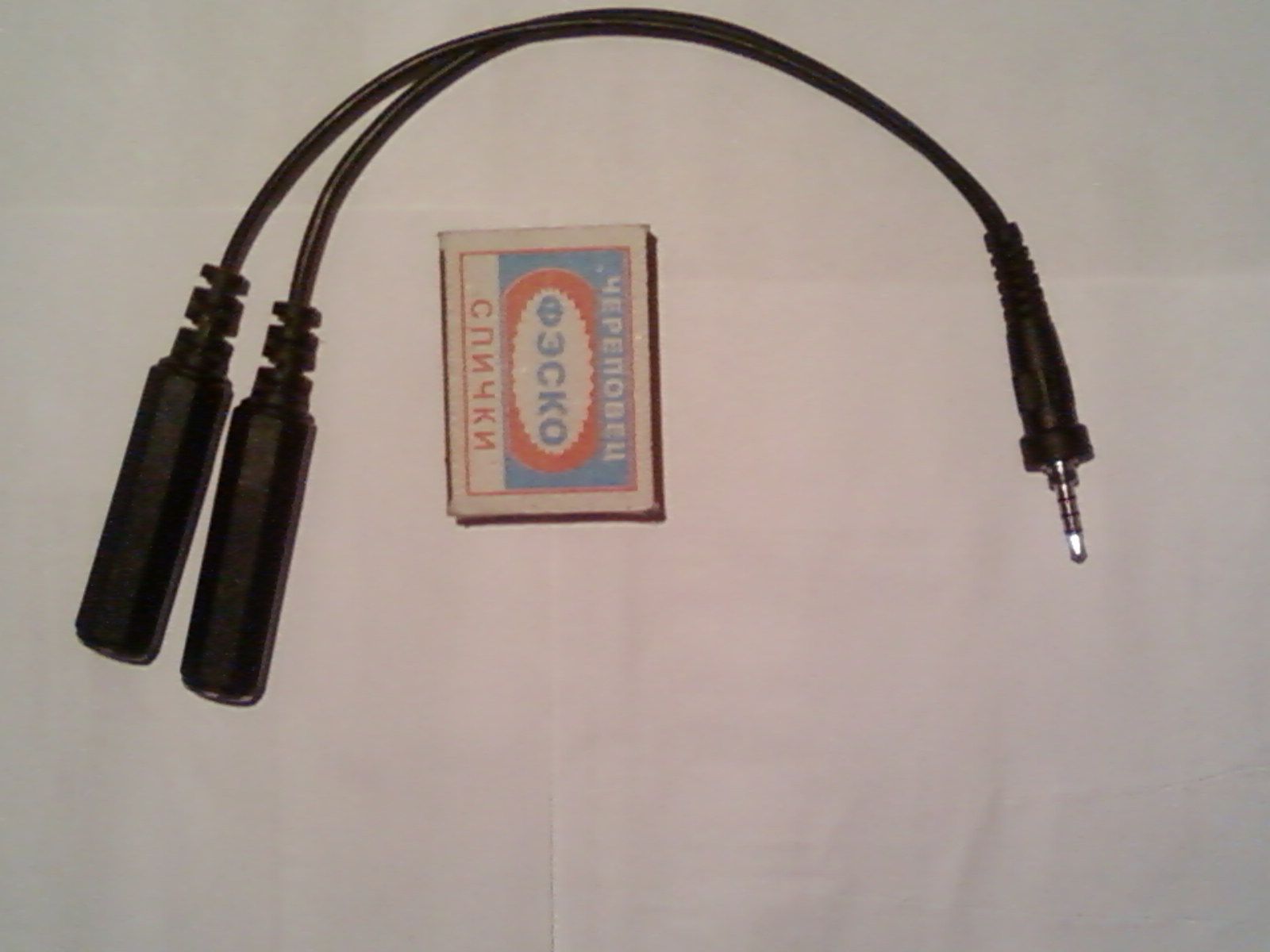

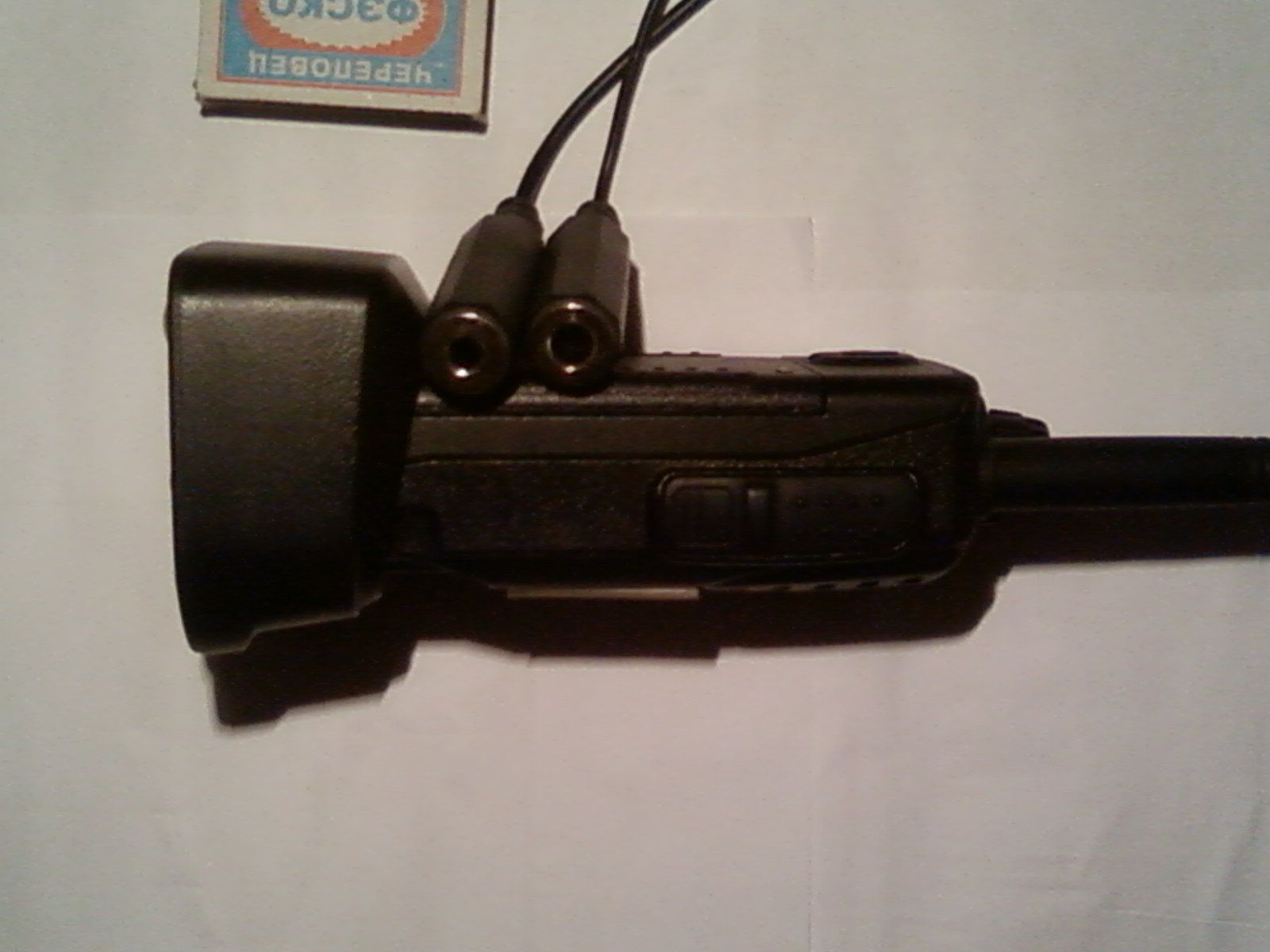

Я свою VXA-300 покупал полтора года назад, с ней в комплекте, кроме зарядного устройства, шел переходник СТ - 96, для подключения стандартных авиационных гарнитур.
Прошу прощения за качество фото, но других нет
J
jfb
Один разъем для наушников - обычная "мама", для моно джек 6,3мм (в западной классификации, он называется - PJ 055), который продается на всех радиорынках, а вот вторая "мама" ... тоже стандартная, только для подключения микрофона - но для авиа - диаметр этого джека 5,25мм (в западной классификации, он называется - PJ 068). Вот именно такой, микрофоный джек, я нигде у нас не встречал.
kvadratov
У  нас  в  комплекте  с  радиостанцией  тоже  была  точно  такая  приблуда.  Одна  фишка  от  неё  ( мама )  -  просто  сцука  какаято  -  загадка  природы.  Оторвали  сразу  и  припаяли  сперва  тонкий  стереофонический  разъём  типа  мама  -  под  джек  от  компьютерной  гарнитуры.  Потом  второй  -  тоже  перепаяли  для  единообразия.  Потом  припаяли  обе  мамы  толстых  и  поставили  такиеже  ответные  джеки...  Это  всё  я  описал  в  начале.  Пока  всё  работает.  Припаять  на  хвостики  любые  разъёмы  -  не  проблема  -  если  паяльник  в  руках  держать  умееш....  А  вот  когда  проводочки  оторвутся  от  винтового  джека  -  который  в  станцию  вкручивается....  (  могут  веть  перемотаться  -  в  конце  концов ) -  придётся  искать  либо  новый  переходник  -  либо  хитропопый  винтовой  джек  типа  MIC-Y7  ...    Переходник  -  как  и  всякие  прочие  проводочки  -  это  увы  -  расходный  материал....
