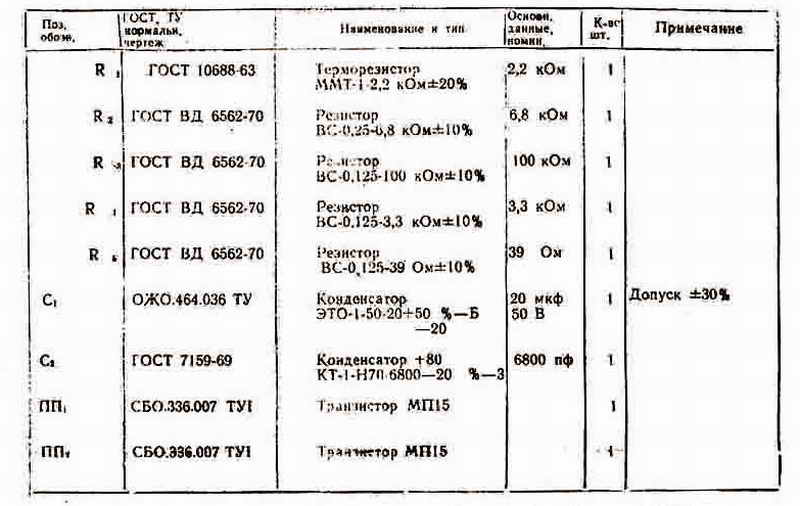

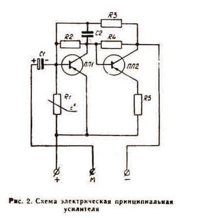

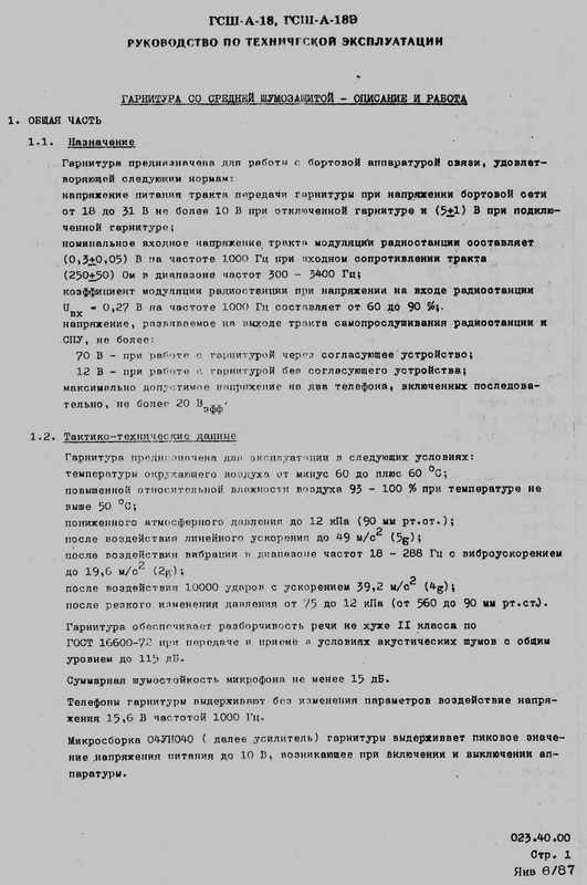

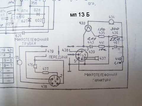

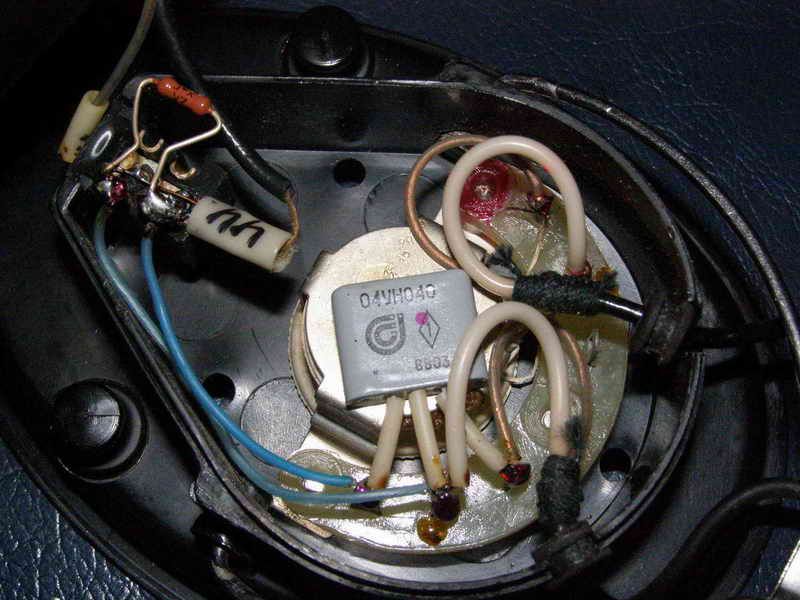

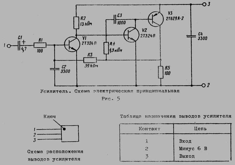

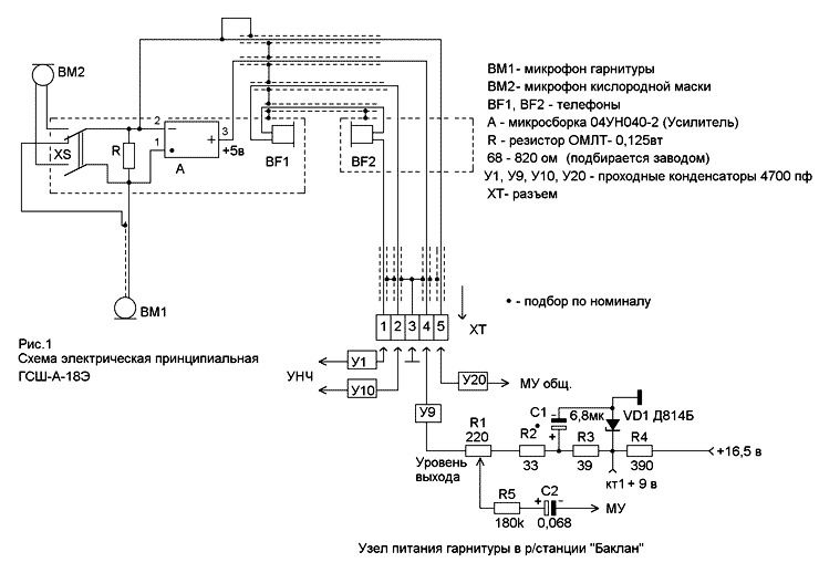

Привет пилотам и  сочувствующим! Внимательно прочитал тему и решил поделиться своими соображениями на эту тему. А дело было где то полтора года назад ко мне через общих знакомых обратились пилоты МДП с просьбой помочь сделать гарнитуру на базе ШЛ-82 ,поскольку они летают в ЗШ-3 для радиостанции Vertex VXA-300. Признаюсь просьба  на первый взгляд кажущаяся простой  поставила меня в тупик. Был использован весь мой  почти 20-ти летний опыт специалиста по ремонту радиостанций но это ничего недало поскольку я ремонтировал  ширпотребию: Маяк, Лен, РТ-21 и прочее, интернета в меня тогда не было , информации подобного рода почерпнуть было негде.  Способ по присоединению электретного микрофона (таблетки) был отвергнут еще пилотами МДП, он их не устраивал , был малый уровень модуляции, микрофон сильно задувало встречным потоком воздуха.  Пришлось поехать в соседний городок  к моему товарищу радиолюбителю в которого был интернет, мы просидели  целый вечер а поскольку интернет был очень медленный ( по телефоному модему) и глючный , мы узнали  что  на отечественные самолеты типа ЯК-52 ставятся импортные гарнитуры типа Девид-Кларк  которые рекомендуют для своих изделий производители радиостанций  Vertex , Icom.  При этом по цепи микрофона ни каких переделок  не требуется . А поскольку  СПУ ЯК-52  расчитаны на работу с ШЛ-82 или  ГСШ-А-18 то за точку опоры решил взять ГСШ-А-18, поскольку такая имелась в наличии, хотя в очень плачевном состоянии, практически убитая на внешний вид, внутренности оказались в полной исправности. Приехав домой я розпотрошил эту гарнитуру  вынул с нее усилитель 04УН040 присоединил к нему ДЕМШ-1А, и всю эту  конструкцию присоединил к радиостанции, и был приятно удивлен  , прекрасной модуляцией, нормальным уровнем модуляции, микрофон реагировал на звуки расположенные на 5-10см от него, на остальные звуки  ( громкая музыка, шумы комнаты, крик) он практически не реагировал. Не даром Демш-1а называется ( дифференциальный шумозащищенный капсуль) и применяется в военной аппаратуре и в остальной связи. Удалось также достать руководство по технической эксплуатации ГСШ-А-18 , на основе руководства и моих экспериментов удалось изготовить отличную гарнитуру. Чтобы было нагляднее  привожу некоторые фото, жаль что не удалось запечатлеть мои конструкции ( когда я это делал фотоаппарата у меня не было, а жаль, и эти фото я делал совсем недавно). Фото где расположен усилитель в гарнитуре
радиомеханик
Связь- нерв армии!!!
В продолжение темы хочу предложить еще одну схему которая себя хорошо себя зарекомендовала , это схема микрофонного усилителя от авиационной гарнитуры АГ-2 ( предшественнице ГСШ-А-18. Моя доработка заключалась в том  что в новых радиостанциях на корпусе находится -  а в этой схеме на корпус (общий провод) необходимо подавать+ я заменил транзисторы МП 15 на транзисторы обратной полярности  КТ 315 или лучше КТ3102 ( они малошумящие), поменял полярность электролитического конденсатора на входе и все отлично заработало, уровень выхода в этого усилителя бил чуть меньше чем от ГСШ-А-18. Привожу схему.
