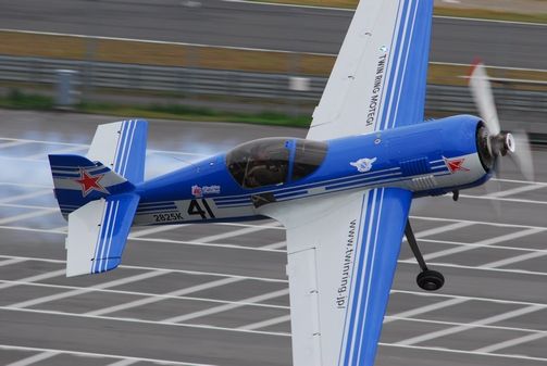

Сначала отработайте скольжение на крыло,
Опишите, пожалуйста, "методу" (методические указания по ...) данного "упражнения".
Прошу не воспринимать данные вопросы как поддевки. Многим, я так думаю, на форуме такая информация будет полезна.
На фото пример полета со скольжением на самолете.
С уважением.
С уважением.
я могу так пролететь со скольжением на самолете, на дельтолете так не получится, но это не значит, что дельтолеты не скользят. К примеру, широко известное крыло "Профи" при выполнении посадки на точность с заглушенным двигателем позволяет легко сбросить излишнюю высоту, как и самолет, за счет скольжения, а вот крыло "Профи ТЛ", так же широко известное, в скольжение не входит, там приходится другими приемами терять запас высоты.

да, на счет методы... на самолете, как помните надо дать педалью вперед, а ручкой компенсировать в противоположную сторону, на дельте педали в воздухе конечно не помогут. При выполнении "четвертого" разворота при полете по кругу, при посадке на точность, если у вас имеется излишний запас высоты, отклоняя трапецию в нужном направлении одновременно активно подберите ручку на себя, заставляя дельт снижаться боком. обычно получается прижать угол трапеции к груди, при чем сделать это очень активно, иначе будет просто разворот со снижением. Дельт, конечно, будет одновременно и незначительно разворачиваться, так как нет руля направления, но сам эффект полета боком есть и вы это сразу увидите по скорости приближения земли. Снова оговорюсь, что ТЛ-ка в этом случае не скользит и просто выполнит разворот со снижением, не давая дельту лететь боком. Это известный среди спортсменов прием, применяемый при заходе на посадку с заглушенным двигателем, когда заходишь с запасом высоты, которую потом надо куда-то деть.
