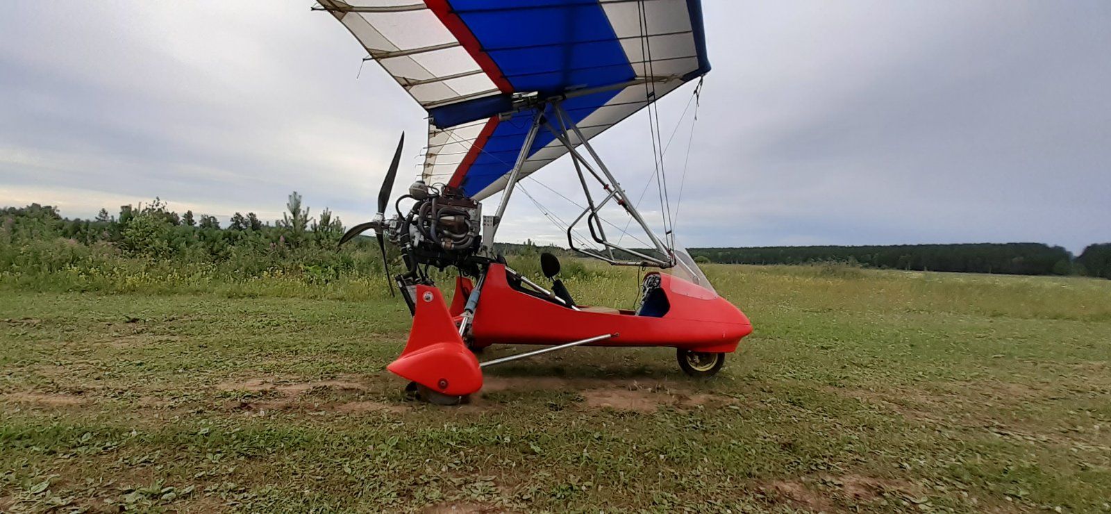

Моторама самодельная?
По какой причине ушли от заводской конструкции?
Да, моторама не штатная аэросовская. Снизу она поддерживается двумя трубчатыми стойками, но без возможности регулировки. Хотя, сделать таковые не сложно. Почему моторама сделана именно так, не могу сказать, так как не являюсь владельцем аппарата. Знаю только, что подобные телеги изготавливает одна маленькая фирма у нас, на Украине. В целом, подобная конструкция даёт большие возможности по регулировкам в разных плоскостях, чем я и воспользовался. Сразу отмечу, что прекос моторамы не есть лучший выход из ситуации при необходимости компенсации РМ. Я думаю, что вариант со смещением двигателя в сторону, параллельно продольной оси телеги, лучше. Но, более геморойней.

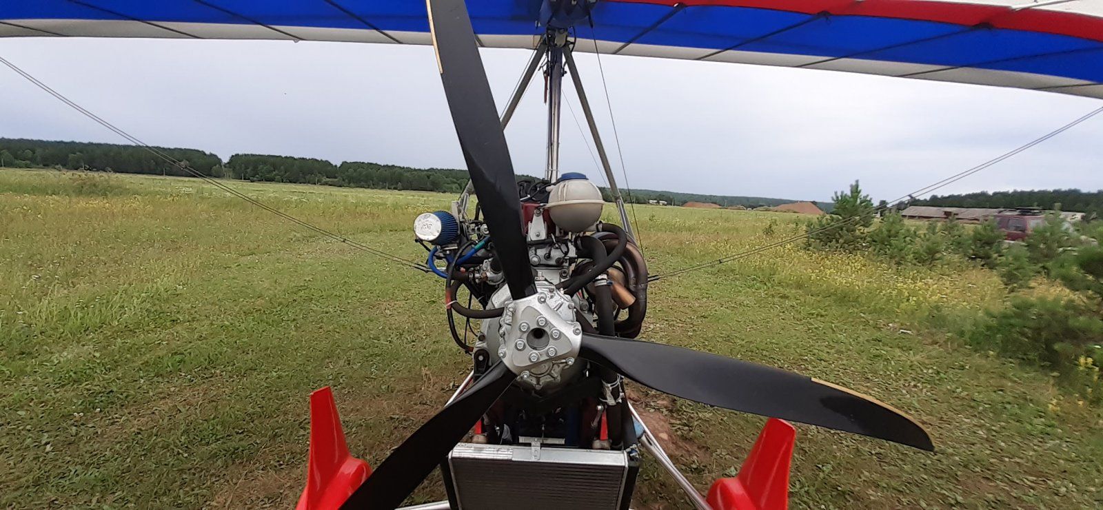

Всем привет, я без науки, на моей дельте стоял двиг Сузуки ж13а(карб) 68л.с. и телегу в полёте уводило в сторону от реактивного момента. Сейчас установил Хонду д15б, при установки переговорил с Володей Мысенко и, спасибо ему, он мне посоветовал установить двиг. на три см. левее в сторону вращения винта. Сейчас аппарат летает без реакции на реактивный момент, не отклоняется. С крылом, как лопухами отрегулировал увод, при прежнем двиг. так больше ничего и не делал, летит ровно, с брошенной ручкой.
Если под переднее колесо подставить примерно 18см, то двиг. в полёте будет горизонтально. К стати, снял колёсные обтекатели со стабилизаторами, в полёте никаких изменений.
