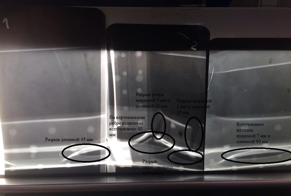

Выкладываю фотографию рентегеновских снимков крыла планера Blanik, маркером обведены дефектные участки.

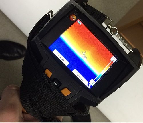

Провели тепловой контроль винта (из композитных материалов), использовали активный метод контроля, обнаружили неравномерный нагрев - что свидетельствует о дефекте клеевых соединений.

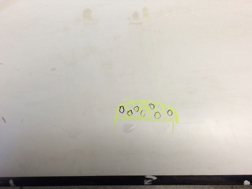

В продолжении темы про контроль лопасти автожира- до проведения контроля методом "лазерного ультразвука" применяли метод теплового контроля (как на нагретом объекте, так и на охлаждённом до -5 градусов Цельсия (уличная температура).
Контроль показал определённые моменты, сигнализирующие о наличии дефектов.
Но в силу сложной структуры лопасти (высокая разнослойность)  получить детальное отображение дефекта не предоставляется возможным.
Фото прикладываю.
    7,8 КБ · Просмотры: 232
На данный фотографии видно расслоение в виде "сеточки" -свидетельствующее о внутреннем дефекте. Выявить более точно позволил метод лазерной-ультразвуковой диагностики.

-дефектные зоны (пузыри внутри конструкции).
